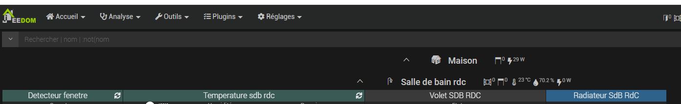

J’ai découvert hier soir un souci d’affichage avec mon dashboard. En fait, pour l’objet principal dont dépendent les autres, je n’ai aucun widget d’afficher.
Si je les bouge dans un sous-objet, ils sont visibles.
Dans le menu objet, la case rendre invisible est bien décochée. J’ai coché, sauvegardé, décoché et de nouveau sauvegardé, sans effet. Par contre, j’ai constaté un temps de réaction et crash quand je suis sur la page de configuration de l’objet principal. Les autres pages de configuration pour les sous-objets sont ok.
Ma configuration:
Machine proxmox sous debian 12 à jour.
Jeedom stable v4.4.7
Une illustration:
Si vous avez des conseils ou une solution, je suis preneur. En désactivant le plugin virtuel, les widgets réapparaissent donc cela doit venir de l’affichage d’un widget d’un virtuel.
