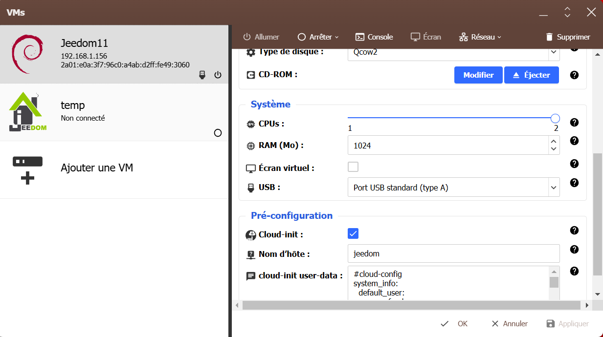

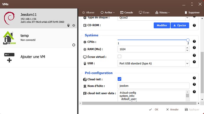

  • Installation sur FreeboxDelta, j’avais jusqu’alors l’image « Jeedom » et j’ai profité de plusieurs lectures pour basculer sur Debian 11 et éviter les soucis avec quelques plugins
  • Je me décide donc à recréer une VM pour installer Debian 11 + jeedom (via un lien trouvé ici qui explique en détail comment faire :slight_smile: )
J’ai bien pris soin de cocher l’accès au port usb !
Une fois jeedom installé en ligne de commande, j’accède et je restaure mon ancienne sauvegarde.

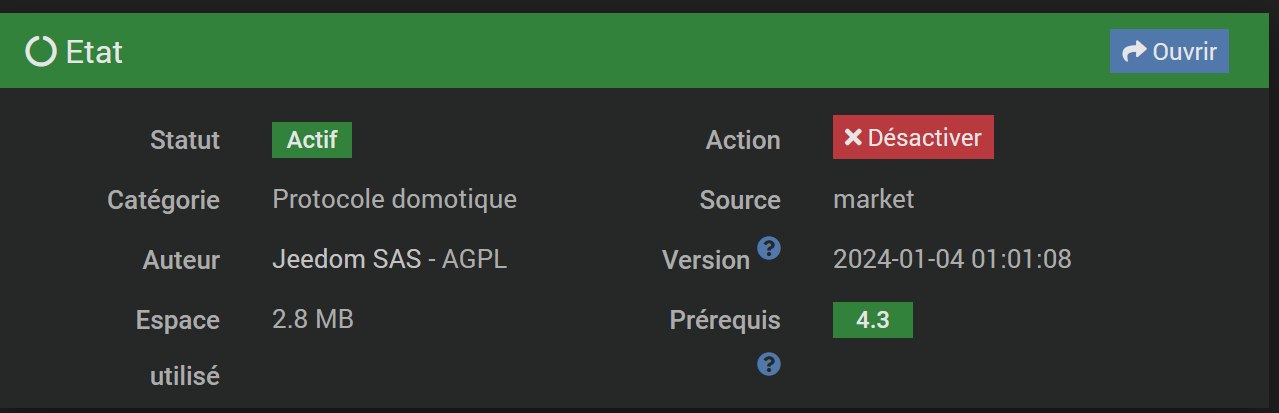

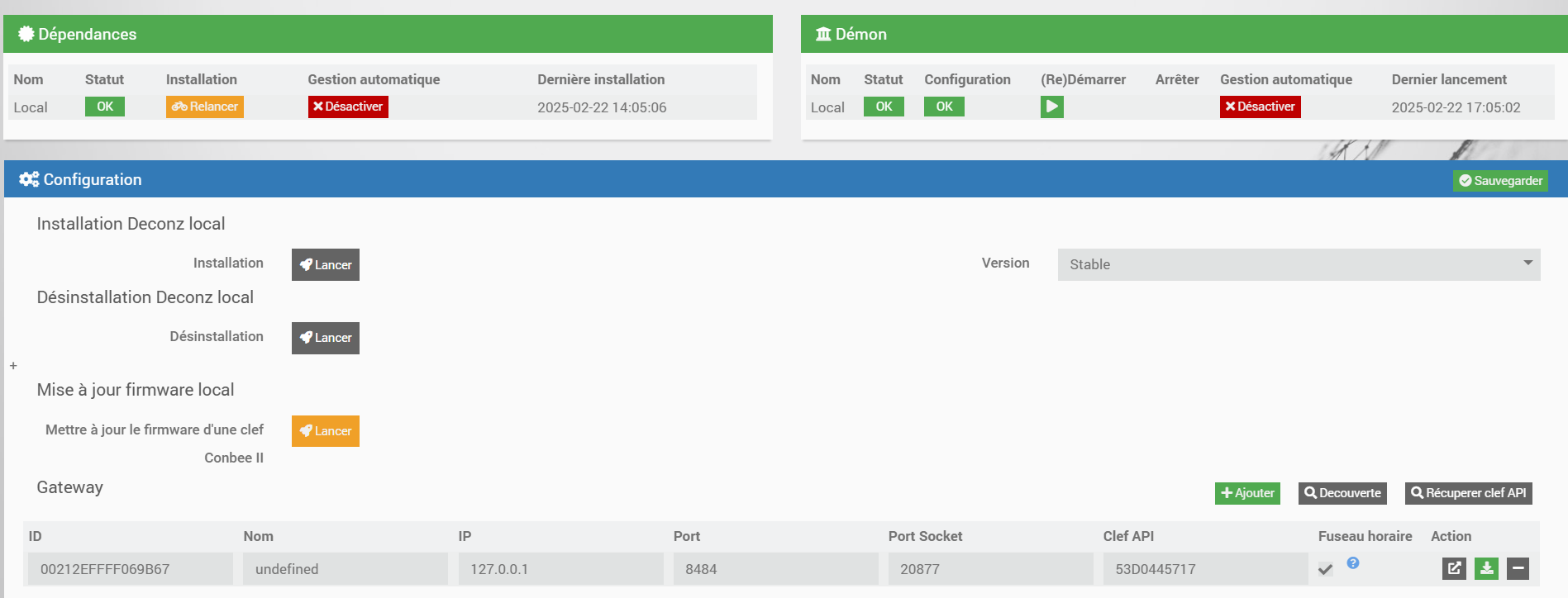

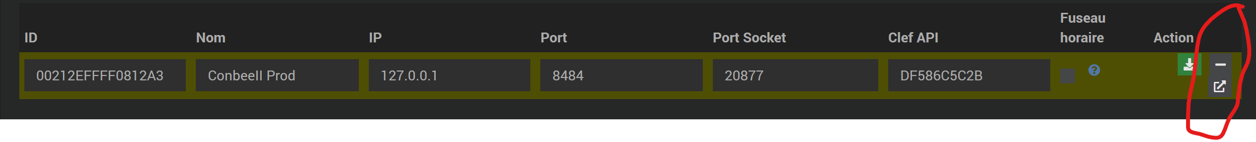

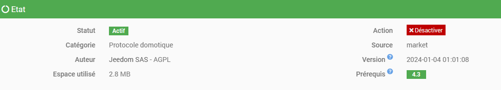

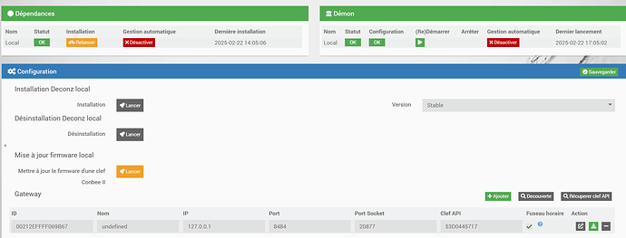

Je vais dans la configuration DECONZ :
  • Désinstall Local : OK
  • Install Local : OK
  • Découverte de la clé + API : OK

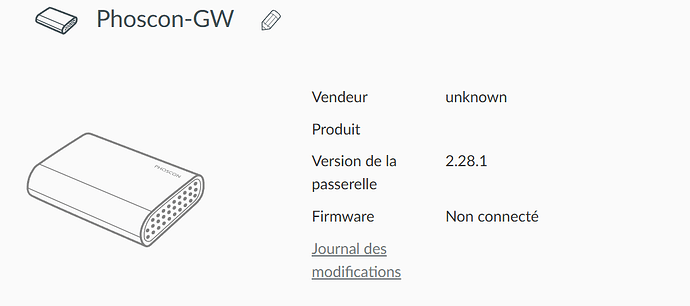

  • Je me connecte à l’interface PHOSCOM via le bouton sur le plugin DECONZ ip:8484
  • Je lance la restauration des équipements en suivant la doc (récupération du fichier dans plugin/deconz/data + renommage en .dat)

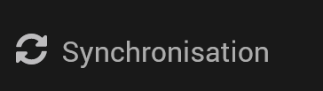

  • Je ressors, refait une synchro API

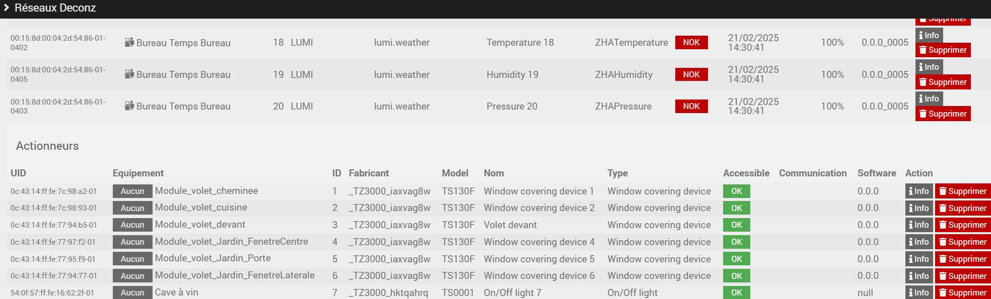

  • Dans le plugin DECONZ, je retrouve bien tous mes équipements (onglet Noeuds)

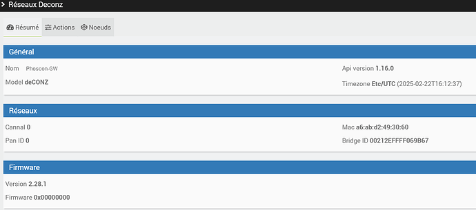

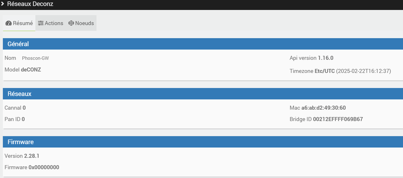

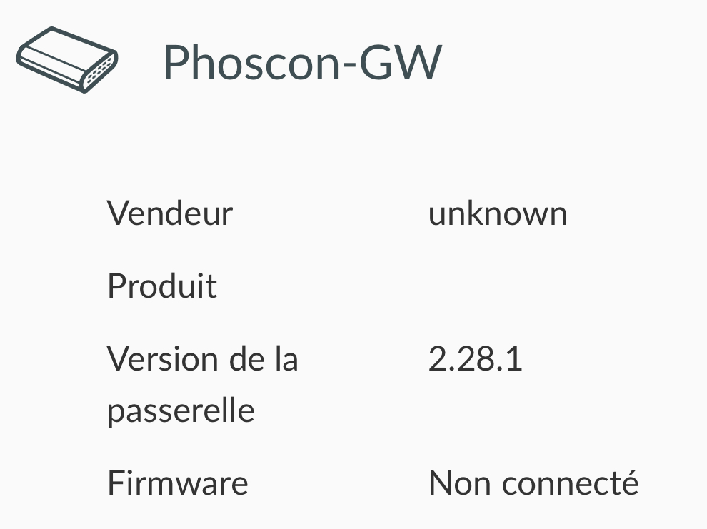

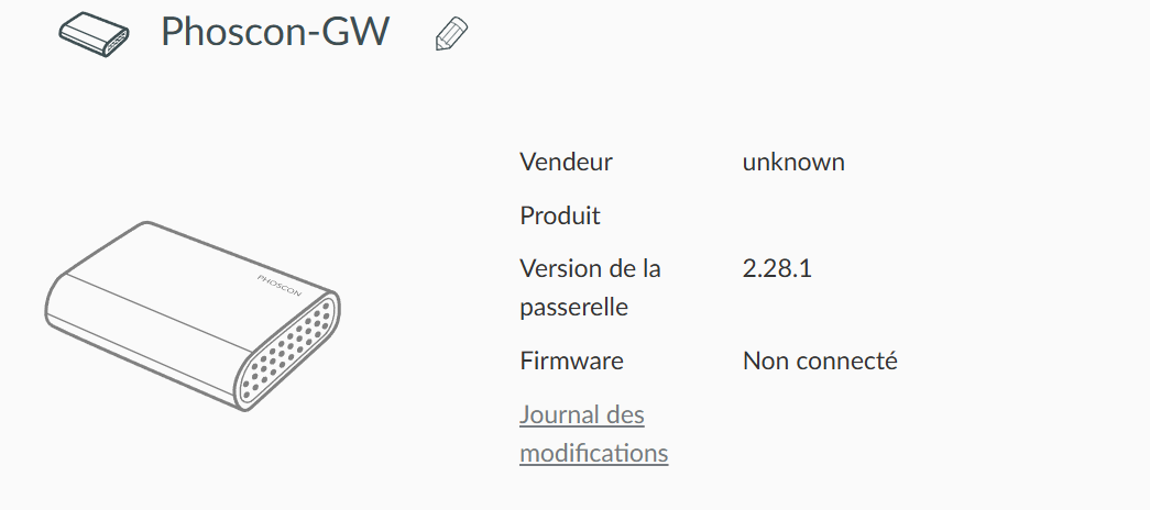

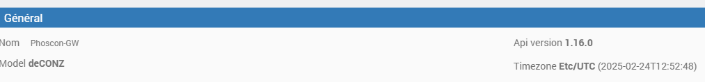

Mais le firmware n’apparait pas => 0x0000

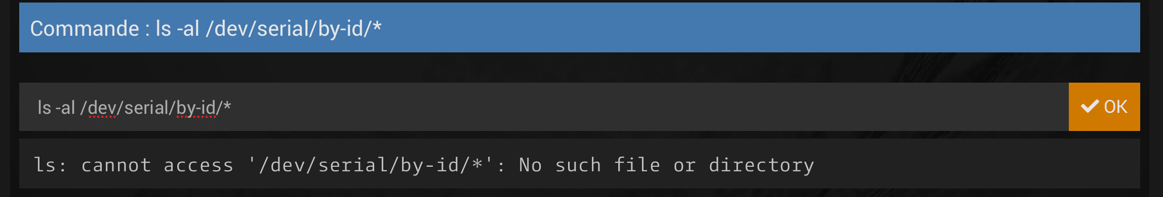

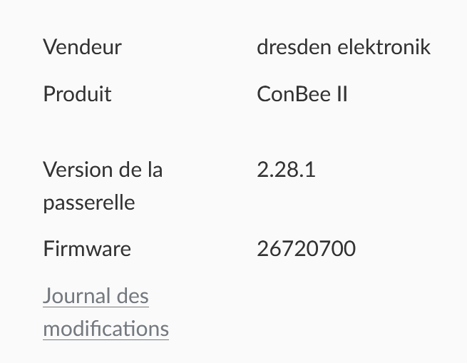

Je retourne dans Phoscon, la clé ne semble pas identifiée … ?

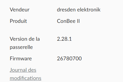

La clé ne semble pas HS puisque je l’ai branché sur Windows et j’en ai profité pour installer le dernier firmware
Du coup quand je tente d’interagir sur les équipements :
Erreur exécution de la commande [Aucun][Module_volet_Jardin_Porte][Position 01] : Erreur lors de la requete : 127.0.0.1:8484/api/53D0445717/lights/5/state(PUT), data : {"lift":0} erreur : 901 => Internal error, 951
Je vous mets ci dessous les logs et différents screens :

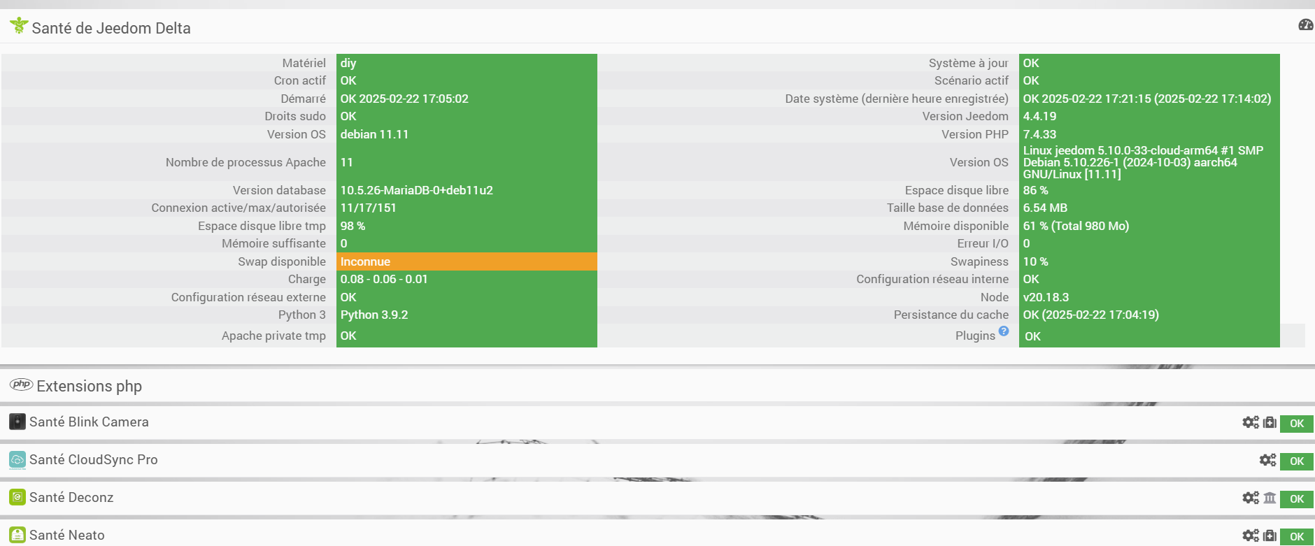

Page Santé :

0541|[2025-02-22 17:05:21] DEBUG  : {"1":{"config":{"configured":true,"on":true,"sunriseoffset":30,"sunsetoffset":-30},"etag":"0968cb6d0c2c3376a0828ff9968a6670","manufacturername":"Philips","modelid":"PHDL00","name":"Daylight","state":{"dark":false,"daylight":true,"lastupdated":"2025-02-22T16:05:07.408","status":170,"sunrise":"2025-02-22T06:47:53","sunset":"2025-02-22T17:18:11"},"swversion":"1.0","type":"Daylight","uniqueid":"00:21:2e:ff:ff:06:9b:67-01"},"10":{"config":{"battery":100,"on":true,"reachable":false,"temperature":1600},"ep":1,"etag":"1b65e2dafebb8eb81fa4a259a06468af","lastannounced":null,"lastseen":"2025-02-22T16:05Z","manufacturername":"LUMI","modelid":"lumi.sensor_magnet.aq2","name":"OpenClose 10","state":{"lastupdated":"2024-11-25T19:31:12.046","open":false},"swversion":"0.0.0_0003","type":"ZHAOpenClose","uniqueid":"00:15:8d:00:06:32:c3:13-01-0006"},"12":{"config":{"battery":28,"on":true,"reachable":false},"etag":"16492262f2443556c7dc78ad2a4384a8","lastannounced":null,"lastseen":"2025-02-22T16:05Z","manufacturername":"_TZ3000_ee8nrt2l","mode":1,"modelid":"TS0044","name":"Switch 12","state":{"buttonevent":2002,"lastupdated":"2025-02-21T16:17:01.450"},"swversion":"1.0.1","type":"ZHASwitch","uniqueid":"a4:c1:38:0e:83:08:2a:8b-01-0006"},"13":{"config":{"battery":100,"on":true,"reachable":false,"temperature":2300},"ep":1,"etag":"3bc5c96cbdad58110838897a392b7d5b","lastannounced":"2024-12-02T12:44:42Z","lastseen":"2025-02-21T13:40Z","manufacturername":"LUMI","mode":1,"modelid":"lumi.remote.b1acn01","name":"lumi.remote.b1acn01 13","state":{"buttonevent":1002,"lastupdated":"2025-01-14T19:01:24.757"},"swversion":"20180525","type":"ZHASwitch","uniqueid":"00:15:8d:00:06:72:6c:1b-01-0012"},"14":{"config":{"battery":100,"on":true,"reachable":false,"temperature":1500},"ep":1,"etag":"5afbb5536498c081d251ba8b5168877a","lastannounced":null,"lastseen":"2025-02-22T16:05Z","manufacturername":"LUMI","modelid":"lumi.sensor_magnet.aq2","name":"OpenClose 14","state":{"lastupdated":"2025-01-01T05:34:37.379","open":true},"swversion":"0.0.0_0003","type":"ZHAOpenClose","uniqueid":"00:15:8d:00:06:7b:e3:5a-01-0006"},"15":{"config":{"battery":88,"offset":0,"on":true,"reachable":false},"ep":1,"etag":"7281d63bb828ee812d65780d23edb1d5","lastannounced":null,"lastseen":"2025-02-22T16:05Z","manufacturername":"LUMI","modelid":"lumi.weather","name":"Temperature 15","state":{"lastupdated":"2024-12-05T14:40:24.562","temperature":1980},"swversion":"0.0.0_0005","type":"ZHATemperature","uniqueid":"00:15:8d:00:04:85:01:fa-01-0402"},"16":{"config":{"battery":88,"offset":0,"on":true,"reachable":false},"ep":1,"etag":"7281d63bb828ee812d65780d23edb1d5","lastannounced":null,"lastseen":"2025-02-22T16:05Z","manufacturername":"LUMI","modelid":"lumi.weather","name":"Humidity 16","state":{"humidity":7177,"lastupdated":"2024-12-05T14:40:24.575"},"swversion":"0.0.0_0005","type":"ZHAHumidity","uniqueid":"00:15:8d:00:04:85:01:fa-01-0405"},"17":{"config":{"battery":88,"offset":0,"on":true,"reachable":false},"ep":1,"etag":"7281d63bb828ee812d65780d23edb1d5","lastannounced":null,"lastseen":"2025-02-22T16:05Z","manufacturername":"LUMI","modelid":"lumi.weather","name":"Pressure 17","state":{"lastupdated":"2024-12-05T14:40:24.581","pressure":1008},"swversion":"0.0.0_0005","type":"ZHAPressure","uniqueid":"00:15:8d:00:04:85:01:fa-01-0403"},"18":{"config":{"battery":100,"offset":0,"on":true,"reachable":false},"ep":1,"etag":"16492262f2443556c7dc78ad2a4384a8","lastannounced":null,"lastseen":"2025-02-22T16:05Z","manufacturername":"LUMI","modelid":"lumi.weather","name":"Temperature 18","state":{"lastupdated":"2025-02-21T13:30:41.856","temperature":1817},"swversion":"0.0.0_0005","type":"ZHATemperature","uniqueid":"00:15:8d:00:04:2d:54:86-01-0402"},"19":{"config":{"battery":100,"offset":0,"on":true,"reachable":false},"ep":1,"etag":"7281d63bb828ee812d65780d23edb1d5","lastannounced":null,"lastseen":"2025-02-22T16:05Z","manufacturername":"LUMI","modelid":"lumi.weather","name":"Humidity 19","state":{"humidity":6389,"lastupdated":"2025-02-21T13:30:41.868"},"swversion":"0.0.0_0005","type":"ZHAHumidity","uniqueid":"00:15:8d:00:04:2d:54:86-01-0405"},"20":{"config":{"battery":100,"offset":0,"on":true,"reachable":false},"ep":1,"etag":"7281d63bb828ee812d65780d23edb1d5","lastannounced":null,"lastseen":"2025-02-22T16:05Z","manufacturername":"LUMI","modelid":"lumi.weather","name":"Pressure 20","state":{"lastupdated":"2025-02-21T13:30:41.874","pressure":1017},"swversion":"0.0.0_0005","type":"ZHAPressure","uniqueid":"00:15:8d:00:04:2d:54:86-01-0403"},"6":{"config":{"battery":100,"on":true,"reachable":false,"temperature":2400},"ep":1,"etag":"026bd6e516e084e2658a21041f1f2630","lastannounced":null,"lastseen":"2025-02-21T16:11Z","manufacturername":"LUMI","mode":1,"modelid":"lumi.remote.b1acn01","name":"lumi.remote.b1acn01 6","state":{"buttonevent":1002,"lastupdated":"2025-01-28T18:34:45.053"},"swversion":"20180525","type":"ZHASwitch","uniqueid":"00:15:8d:00:06:26:85:8f-01-0012"},"7":{"config":{"battery":88,"offset":0,"on":true,"reachable":false},"ep":1,"etag":"1b65e2dafebb8eb81fa4a259a06468af","lastannounced":null,"lastseen":"2025-02-22T16:05Z","manufacturername":"LUMI","modelid":"lumi.weather","name":"Temperature Salon","state":{"lastupdated":"2024-11-26T19:24:09.203","temperature":1631},"swversion":"0.0.0_0005","type":"ZHATemperature","uniqueid":"00:15:8d:00:04:84:ff:66-01-0402"},"8":{"config":{"battery":88,"offset":0,"on":true,"reachable":false},"ep":1,"etag":"1b65e2dafebb8eb81fa4a259a06468af","lastannounced":null,"lastseen":"2025-02-22T16:05Z","manufacturername":"LUMI","modelid":"lumi.weather","name":"Temperature Salon","state":{"humidity":6414,"lastupdated":"2024-11-26T19:24:09.208"},"swversion":"0.0.0_0005","type":"ZHAHumidity","uniqueid":"00:15:8d:00:04:84:ff:66-01-0405"},"9":{"config":{"battery":88,"offset":0,"on":true,"reachable":false},"ep":1,"etag":"f21a7fe14ee0da61e6e6e27ae7fa4bb4","lastannounced":null,"lastseen":"2025-02-22T16:05Z","manufacturername":"LUMI","modelid":"lumi.weather","name":"Temperature Salon","state":{"lastupdated":"2024-11-26T19:24:09.228","pressure":1018},"swversion":"0.0.0_0005","type":"ZHAPressure","uniqueid":"00:15:8d:00:04:84:ff:66-01-0403"}}
0542|[2025-02-22 17:05:21] DEBUG  : 127.0.0.1:8484/api/53D0445717/lights type : POST
0543|[2025-02-22 17:05:21] DEBUG  : {"1":{"config":{"groups":["0","1"]},"etag":"5afbb5536498c081d251ba8b5168877a","hascolor":false,"lastannounced":null,"lastseen":"2025-02-22T16:05Z","manufacturername":"_TZ3000_iaxvag8w","modelid":"TS130F","name":"Window covering device 1","state":{"lift":100,"open":false,"reachable":true},"swversion":"0.0.0","type":"Window covering device","uniqueid":"0c:43:14:ff:fe:7c:98:a2-01"},"2":{"config":{"groups":["0","1"]},"etag":"eafb380c1bc13c03a87d544f93d95e47","hascolor":false,"lastannounced":null,"lastseen":"2025-02-22T16:05Z","manufacturername":"_TZ3000_iaxvag8w","modelid":"TS130F","name":"Window covering device 2","state":{"lift":0,"open":true,"reachable":true},"swversion":"0.0.0","type":"Window covering device","uniqueid":"0c:43:14:ff:fe:7c:98:93-01"},"3":{"config":{"groups":["0","1"]},"etag":"1b65e2dafebb8eb81fa4a259a06468af","hascolor":false,"lastannounced":null,"lastseen":"2025-02-22T16:05Z","manufacturername":"_TZ3000_iaxvag8w","modelid":"TS130F","name":"Volet devant","state":{"lift":100,"open":false,"reachable":true},"swversion":"0.0.0","type":"Window covering device","uniqueid":"0c:43:14:ff:fe:77:94:b5-01"},"4":{"config":{"groups":["0","1"]},"etag":"16492262f2443556c7dc78ad2a4384a8","hascolor":false,"lastannounced":null,"lastseen":"2025-02-22T16:05Z","manufacturername":"_TZ3000_iaxvag8w","modelid":"TS130F","name":"Window covering device 4","state":{"lift":0,"open":false,"reachable":true},"swversion":"0.0.0","type":"Window covering device","uniqueid":"0c:43:14:ff:fe:77:97:f2-01"},"5":{"config":{"groups":["0","1"]},"etag":"16492262f2443556c7dc78ad2a4384a8","hascolor":false,"lastannounced":null,"lastseen":"2025-02-22T16:05Z","manufacturername":"_TZ3000_iaxvag8w","modelid":"TS130F","name":"Window covering device 5","state":{"lift":0,"open":true,"reachable":true},"swversion":"0.0.0","type":"Window covering device","uniqueid":"0c:43:14:ff:fe:77:95:f9-01"},"6":{"config":{"groups":["0","1"]},"etag":"5afbb5536498c081d251ba8b5168877a","hascolor":false,"lastannounced":null,"lastseen":"2025-02-22T16:05Z","manufacturername":"_TZ3000_iaxvag8w","modelid":"TS130F","name":"Window covering device 6","state":{"lift":11,"open":true,"reachable":true},"swversion":"0.0.0","type":"Window covering device","uniqueid":"0c:43:14:ff:fe:77:94:77-01"},"7":{"capabilities":{"alerts":["none","select","lselect"]},"config":{"groups":["0","1"]},"etag":"d308f1128303d1424af5dec43b8a507f","hascolor":false,"lastannounced":null,"lastseen":"2025-02-21T13:32Z","manufacturername":"_TZ3000_hktqahrq","modelid":"TS0001","name":"On\/Off light 7","state":{"alert":"none","on":true,"reachable":true},"swversion":null,"type":"On\/Off light","uniqueid":"54:0f:57:ff:fe:16:62:2f-01"},"8":{"capabilities":{"alerts":["none","select","lselect"]},"config":{"groups":["0","1"]},"etag":"7ea5fb2b7a47f171e985e539a463e79a","hascolor":false,"lastannounced":null,"lastseen":"2025-02-21T13:32Z","manufacturername":"_TZ3000_npzfdcof","modelid":"TS0001","name":"On\/Off light 8","state":{"alert":"none","on":false,"reachable":true},"swversion":null,"type":"On\/Off light","uniqueid":"a4:c1:38:6c:7f:a7:04:68-01"}}
0544|[2025-02-22 17:05:21] DEBUG  : 127.0.0.1:8484/api/53D0445717/groups type : POST
0545|[2025-02-22 17:05:21] DEBUG  : {"1":{"action":{"alert":"none","bri":127,"colormode":"hs","ct":0,"effect":"none","hue":0,"on":false,"sat":127,"scene":null,"xy":[0,0]},"devicemembership":[],"etag":"cac287e31dd9c68530cd0a3db3725301","id":"1","lights":["8","7","2","6","1","5","4","3"],"name":"Phoscon_All_Off","scenes":[],"state":{"all_on":false,"any_on":true},"type":"LightGroup"}}
0546|[2025-02-22 17:12:31] DEBUG  : 127.0.0.1:8484/api/53D0445717/lights type : POST
0547|[2025-02-22 17:12:31] DEBUG  : 127.0.0.1:8484/api/53D0445717/sensors type : POST
0548|[2025-02-22 17:12:31] DEBUG  : 127.0.0.1:8484/api/53D0445717/config type : GET
0549|[2025-02-22 17:12:31] DEBUG  : {"1":{"config":{"groups":["0","1"]},"etag":"5afbb5536498c081d251ba8b5168877a","hascolor":false,"lastannounced":null,"lastseen":"2025-02-22T16:05Z","manufacturername":"_TZ3000_iaxvag8w","modelid":"TS130F","name":"Window covering device 1","state":{"lift":100,"open":false,"reachable":true},"swversion":"0.0.0","type":"Window covering device","uniqueid":"0c:43:14:ff:fe:7c:98:a2-01"},"2":{"config":{"groups":["0","1"]},"etag":"eafb380c1bc13c03a87d544f93d95e47","hascolor":false,"lastannounced":null,"lastseen":"2025-02-22T16:05Z","manufacturername":"_TZ3000_iaxvag8w","modelid":"TS130F","name":"Window covering device 2","state":{"lift":0,"open":true,"reachable":true},"swversion":"0.0.0","type":"Window covering device","uniqueid":"0c:43:14:ff:fe:7c:98:93-01"},"3":{"config":{"groups":["0","1"]},"etag":"1b65e2dafebb8eb81fa4a259a06468af","hascolor":false,"lastannounced":null,"lastseen":"2025-02-22T16:05Z","manufacturername":"_TZ3000_iaxvag8w","modelid":"TS130F","name":"Volet devant","state":{"lift":100,"open":false,"reachable":true},"swversion":"0.0.0","type":"Window covering device","uniqueid":"0c:43:14:ff:fe:77:94:b5-01"},"4":{"config":{"groups":["0","1"]},"etag":"16492262f2443556c7dc78ad2a4384a8","hascolor":false,"lastannounced":null,"lastseen":"2025-02-22T16:05Z","manufacturername":"_TZ3000_iaxvag8w","modelid":"TS130F","name":"Window covering device 4","state":{"lift":0,"open":false,"reachable":true},"swversion":"0.0.0","type":"Window covering device","uniqueid":"0c:43:14:ff:fe:77:97:f2-01"},"5":{"config":{"groups":["0","1"]},"etag":"16492262f2443556c7dc78ad2a4384a8","hascolor":false,"lastannounced":null,"lastseen":"2025-02-22T16:05Z","manufacturername":"_TZ3000_iaxvag8w","modelid":"TS130F","name":"Window covering device 5","state":{"lift":0,"open":true,"reachable":true},"swversion":"0.0.0","type":"Window covering device","uniqueid":"0c:43:14:ff:fe:77:95:f9-01"},"6":{"config":{"groups":["0","1"]},"etag":"5afbb5536498c081d251ba8b5168877a","hascolor":false,"lastannounced":null,"lastseen":"2025-02-22T16:05Z","manufacturername":"_TZ3000_iaxvag8w","modelid":"TS130F","name":"Window covering device 6","state":{"lift":11,"open":true,"reachable":true},"swversion":"0.0.0","type":"Window covering device","uniqueid":"0c:43:14:ff:fe:77:94:77-01"},"7":{"capabilities":{"alerts":["none","select","lselect"]},"config":{"groups":["0","1"]},"etag":"d308f1128303d1424af5dec43b8a507f","hascolor":false,"lastannounced":null,"lastseen":"2025-02-21T13:32Z","manufacturername":"_TZ3000_hktqahrq","modelid":"TS0001","name":"On\/Off light 7","state":{"alert":"none","on":true,"reachable":true},"swversion":null,"type":"On\/Off light","uniqueid":"54:0f:57:ff:fe:16:62:2f-01"},"8":{"capabilities":{"alerts":["none","select","lselect"]},"config":{"groups":["0","1"]},"etag":"7ea5fb2b7a47f171e985e539a463e79a","hascolor":false,"lastannounced":null,"lastseen":"2025-02-21T13:32Z","manufacturername":"_TZ3000_npzfdcof","modelid":"TS0001","name":"On\/Off light 8","state":{"alert":"none","on":false,"reachable":true},"swversion":null,"type":"On\/Off light","uniqueid":"a4:c1:38:6c:7f:a7:04:68-01"}}
0550|[2025-02-22 17:12:31] DEBUG  : {"1":{"config":{"configured":true,"on":true,"sunriseoffset":30,"sunsetoffset":-30},"etag":"0968cb6d0c2c3376a0828ff9968a6670","manufacturername":"Philips","modelid":"PHDL00","name":"Daylight","state":{"dark":false,"daylight":true,"lastupdated":"2025-02-22T16:05:07.408","status":170,"sunrise":"2025-02-22T06:47:53","sunset":"2025-02-22T17:18:11"},"swversion":"1.0","type":"Daylight","uniqueid":"00:21:2e:ff:ff:06:9b:67-01"},"10":{"config":{"battery":100,"on":true,"reachable":false,"temperature":1600},"ep":1,"etag":"1b65e2dafebb8eb81fa4a259a06468af","lastannounced":null,"lastseen":"2025-02-22T16:05Z","manufacturername":"LUMI","modelid":"lumi.sensor_magnet.aq2","name":"OpenClose 10","state":{"lastupdated":"2024-11-25T19:31:12.046","open":false},"swversion":"0.0.0_0003","type":"ZHAOpenClose","uniqueid":"00:15:8d:00:06:32:c3:13-01-0006"},"12":{"config":{"battery":28,"on":true,"reachable":false},"etag":"16492262f2443556c7dc78ad2a4384a8","lastannounced":null,"lastseen":"2025-02-22T16:05Z","manufacturername":"_TZ3000_ee8nrt2l","mode":1,"modelid":"TS0044","name":"Switch 12","state":{"buttonevent":2002,"lastupdated":"2025-02-21T16:17:01.450"},"swversion":"1.0.1","type":"ZHASwitch","uniqueid":"a4:c1:38:0e:83:08:2a:8b-01-0006"},"13":{"config":{"battery":100,"on":true,"reachable":false,"temperature":2300},"ep":1,"etag":"3bc5c96cbdad58110838897a392b7d5b","lastannounced":"2024-12-02T12:44:42Z","lastseen":"2025-02-21T13:40Z","manufacturername":"LUMI","mode":1,"modelid":"lumi.remote.b1acn01","name":"lumi.remote.b1acn01 13","state":{"buttonevent":1002,"lastupdated":"2025-01-14T19:01:24.757"},"swversion":"20180525","type":"ZHASwitch","uniqueid":"00:15:8d:00:06:72:6c:1b-01-0012"},"14":{"config":{"battery":100,"on":true,"reachable":false,"temperature":1500},"ep":1,"etag":"5afbb5536498c081d251ba8b5168877a","lastannounced":null,"lastseen":"2025-02-22T16:05Z","manufacturername":"LUMI","modelid":"lumi.sensor_magnet.aq2","name":"OpenClose 14","state":{"lastupdated":"2025-01-01T05:34:37.379","open":true},"swversion":"0.0.0_0003","type":"ZHAOpenClose","uniqueid":"00:15:8d:00:06:7b:e3:5a-01-0006"},"15":{"config":{"battery":88,"offset":0,"on":true,"reachable":false},"ep":1,"etag":"7281d63bb828ee812d65780d23edb1d5","lastannounced":null,"lastseen":"2025-02-22T16:05Z","manufacturername":"LUMI","modelid":"lumi.weather","name":"Temperature 15","state":{"lastupdated":"2024-12-05T14:40:24.562","temperature":1980},"swversion":"0.0.0_0005","type":"ZHATemperature","uniqueid":"00:15:8d:00:04:85:01:fa-01-0402"},"16":{"config":{"battery":88,"offset":0,"on":true,"reachable":false},"ep":1,"etag":"7281d63bb828ee812d65780d23edb1d5","lastannounced":null,"lastseen":"2025-02-22T16:05Z","manufacturername":"LUMI","modelid":"lumi.weather","name":"Humidity 16","state":{"humidity":7177,"lastupdated":"2024-12-05T14:40:24.575"},"swversion":"0.0.0_0005","type":"ZHAHumidity","uniqueid":"00:15:8d:00:04:85:01:fa-01-0405"},"17":{"config":{"battery":88,"offset":0,"on":true,"reachable":false},"ep":1,"etag":"7281d63bb828ee812d65780d23edb1d5","lastannounced":null,"lastseen":"2025-02-22T16:05Z","manufacturername":"LUMI","modelid":"lumi.weather","name":"Pressure 17","state":{"lastupdated":"2024-12-05T14:40:24.581","pressure":1008},"swversion":"0.0.0_0005","type":"ZHAPressure","uniqueid":"00:15:8d:00:04:85:01:fa-01-0403"},"18":{"config":{"battery":100,"offset":0,"on":true,"reachable":false},"ep":1,"etag":"16492262f2443556c7dc78ad2a4384a8","lastannounced":null,"lastseen":"2025-02-22T16:05Z","manufacturername":"LUMI","modelid":"lumi.weather","name":"Temperature 18","state":{"lastupdated":"2025-02-21T13:30:41.856","temperature":1817},"swversion":"0.0.0_0005","type":"ZHATemperature","uniqueid":"00:15:8d:00:04:2d:54:86-01-0402"},"19":{"config":{"battery":100,"offset":0,"on":true,"reachable":false},"ep":1,"etag":"7281d63bb828ee812d65780d23edb1d5","lastannounced":null,"lastseen":"2025-02-22T16:05Z","manufacturername":"LUMI","modelid":"lumi.weather","name":"Humidity 19","state":{"humidity":6389,"lastupdated":"2025-02-21T13:30:41.868"},"swversion":"0.0.0_0005","type":"ZHAHumidity","uniqueid":"00:15:8d:00:04:2d:54:86-01-0405"},"20":{"config":{"battery":100,"offset":0,"on":true,"reachable":false},"ep":1,"etag":"7281d63bb828ee812d65780d23edb1d5","lastannounced":null,"lastseen":"2025-02-22T16:05Z","manufacturername":"LUMI","modelid":"lumi.weather","name":"Pressure 20","state":{"lastupdated":"2025-02-21T13:30:41.874","pressure":1017},"swversion":"0.0.0_0005","type":"ZHAPressure","uniqueid":"00:15:8d:00:04:2d:54:86-01-0403"},"6":{"config":{"battery":100,"on":true,"reachable":false,"temperature":2400},"ep":1,"etag":"026bd6e516e084e2658a21041f1f2630","lastannounced":null,"lastseen":"2025-02-21T16:11Z","manufacturername":"LUMI","mode":1,"modelid":"lumi.remote.b1acn01","name":"lumi.remote.b1acn01 6","state":{"buttonevent":1002,"lastupdated":"2025-01-28T18:34:45.053"},"swversion":"20180525","type":"ZHASwitch","uniqueid":"00:15:8d:00:06:26:85:8f-01-0012"},"7":{"config":{"battery":88,"offset":0,"on":true,"reachable":false},"ep":1,"etag":"1b65e2dafebb8eb81fa4a259a06468af","lastannounced":null,"lastseen":"2025-02-22T16:05Z","manufacturername":"LUMI","modelid":"lumi.weather","name":"Temperature Salon","state":{"lastupdated":"2024-11-26T19:24:09.203","temperature":1631},"swversion":"0.0.0_0005","type":"ZHATemperature","uniqueid":"00:15:8d:00:04:84:ff:66-01-0402"},"8":{"config":{"battery":88,"offset":0,"on":true,"reachable":false},"ep":1,"etag":"1b65e2dafebb8eb81fa4a259a06468af","lastannounced":null,"lastseen":"2025-02-22T16:05Z","manufacturername":"LUMI","modelid":"lumi.weather","name":"Temperature Salon","state":{"humidity":6414,"lastupdated":"2024-11-26T19:24:09.208"},"swversion":"0.0.0_0005","type":"ZHAHumidity","uniqueid":"00:15:8d:00:04:84:ff:66-01-0405"},"9":{"config":{"battery":88,"offset":0,"on":true,"reachable":false},"ep":1,"etag":"f21a7fe14ee0da61e6e6e27ae7fa4bb4","lastannounced":null,"lastseen":"2025-02-22T16:05Z","manufacturername":"LUMI","modelid":"lumi.weather","name":"Temperature Salon","state":{"lastupdated":"2024-11-26T19:24:09.228","pressure":1018},"swversion":"0.0.0_0005","type":"ZHAPressure","uniqueid":"00:15:8d:00:04:84:ff:66-01-0403"}}
0551|[2025-02-22 17:12:31] DEBUG  : {"UTC":"2025-02-22T16:12:31","apiversion":"1.16.0","backup":{"errorcode":0,"status":"idle"},"bridgeid":"00212EFFFF069B67","datastoreversion":"93","dhcp":true,"disablePermitJoinAutoOff":false,"factorynew":false,"fwversion":"0x00000000","gateway":"192.168.1.1","internetservices":{"internet":"connected","remoteaccess":"disconnected","swupdate":"connected","time":"connected"},"ipaddress":"192.168.1.156","lightlastseeninterval":60,"linkbutton":false,"localtime":"2025-02-22T16:12:31","mac":"a6:ab:d2:49:30:60","modelid":"deCONZ","name":"Phoscon-GW","netmask":"255.255.255.0","networkopenduration":180,"ntp":"synced","panid":0,"portalconnection":"disconnected","portalservices":false,"portalstate":{"communication":"disconnected","incoming":false,"outgoing":false,"signedon":false},"proxyaddress":"none","proxyport":0,"replacesbridgeid":null,"rfconnected":false,"starterkitid":"","swupdate":{"checkforupdate":false,"devicetypes":{"bridge":false,"lights":[],"sensors":[]},"notify":false,"text":"","updatestate":0,"url":""},"swupdate2":{"autoinstall":{"on":false,"updatetime":""},"bridge":{"lastinstall":"2024-08-26T08:56:40","state":"noupdates"},"checkforupdate":false,"lastchange":"","state":"noupdates"},"swversion":"2.28.1","timeformat":"24h","timezone":"Etc\/UTC","uuid":"e662fa43-45d7-471e-9ccd-12a64d82ac02","websocketnotifyall":true,"websocketport":20877,"whitelist":{"2BBDC6317A":{"create date":"2024-03-12T13:25:29","last use date":"2025-01-28T23:00:03","name":"jeedom"},"32E4F6D4F4":{"create date":"2025-02-22T15:11:54","last use date":"2025-02-22T16:12:30","name":"Phoscon#B1897x644"},"402FE2EE2A":{"create date":"2024-12-11T15:20:05","last use date":"2024-12-13T11:31:52","name":"Phoscon#B1536x703"},"53D0445717":{"create date":"2025-02-22T15:55:29","last use date":"2025-02-22T16:12:31","name":"jeedom"},"550D117466":{"create date":"2025-02-22T13:19:47","last use date":"2025-02-22T13:20:49","name":"Phoscon#B1536x703"},"696EFDA368":{"create date":"2024-03-12T13:24:48","last use date":"2024-03-12T13:24:48","name":"jeedom"},"6FA002D5ED":{"create date":"2025-02-21T13:14:01","last use date":"2025-02-21T17:22:03","name":"Phoscon#B2560x919"},"809BD43D21":{"create date":"2024-05-06T16:43:16","last use date":"2024-05-06T17:50:51","name":"Phoscon#B1536x703"},"9B323C5DEF":{"create date":"2025-02-22T15:31:50","last use date":"2025-02-22T15:49:21","name":"jeedom"},"D4343712F5":{"create date":"2025-02-21T13:32:19","last use date":"2025-02-21T17:21:55","name":"jeedom"},"EC9A976D5E":{"create date":"2025-02-22T15:15:36","last use date":"2025-02-22T15:31:24","name":"jeedom"},"F54ADBF9BA":{"create date":"2025-02-22T13:25:21","last use date":"2025-02-22T14:32:41","name":"jeedom"}},"zigbeechannel":0}
0552|[2025-02-22 17:12:32] DEBUG  : 127.0.0.1:8484/api/53D0445717/config type : GET
0553|[2025-02-22 17:12:32] DEBUG  : {"UTC":"2025-02-22T16:12:32","apiversion":"1.16.0","backup":{"errorcode":0,"status":"idle"},"bridgeid":"00212EFFFF069B67","datastoreversion":"93","dhcp":true,"disablePermitJoinAutoOff":false,"factorynew":false,"fwversion":"0x00000000","gateway":"192.168.1.1","internetservices":{"internet":"connected","remoteaccess":"disconnected","swupdate":"connected","time":"connected"},"ipaddress":"192.168.1.156","lightlastseeninterval":60,"linkbutton":false,"localtime":"2025-02-22T16:12:32","mac":"a6:ab:d2:49:30:60","modelid":"deCONZ","name":"Phoscon-GW","netmask":"255.255.255.0","networkopenduration":180,"ntp":"synced","panid":0,"portalconnection":"disconnected","portalservices":false,"portalstate":{"communication":"disconnected","incoming":false,"outgoing":false,"signedon":false},"proxyaddress":"none","proxyport":0,"replacesbridgeid":null,"rfconnected":false,"starterkitid":"","swupdate":{"checkforupdate":false,"devicetypes":{"bridge":false,"lights":[],"sensors":[]},"notify":false,"text":"","updatestate":0,"url":""},"swupdate2":{"autoinstall":{"on":false,"updatetime":""},"bridge":{"lastinstall":"2024-08-26T08:56:40","state":"noupdates"},"checkforupdate":false,"lastchange":"","state":"noupdates"},"swversion":"2.28.1","timeformat":"24h","timezone":"Etc\/UTC","uuid":"e662fa43-45d7-471e-9ccd-12a64d82ac02","websocketnotifyall":true,"websocketport":20877,"whitelist":{"2BBDC6317A":{"create date":"2024-03-12T13:25:29","last use date":"2025-01-28T23:00:03","name":"jeedom"},"32E4F6D4F4":{"create date":"2025-02-22T15:11:54","last use date":"2025-02-22T16:12:31","name":"Phoscon#B1897x644"},"402FE2EE2A":{"create date":"2024-12-11T15:20:05","last use date":"2024-12-13T11:31:52","name":"Phoscon#B1536x703"},"53D0445717":{"create date":"2025-02-22T15:55:29","last use date":"2025-02-22T16:12:32","name":"jeedom"},"550D117466":{"create date":"2025-02-22T13:19:47","last use date":"2025-02-22T13:20:49","name":"Phoscon#B1536x703"},"696EFDA368":{"create date":"2024-03-12T13:24:48","last use date":"2024-03-12T13:24:48","name":"jeedom"},"6FA002D5ED":{"create date":"2025-02-21T13:14:01","last use date":"2025-02-21T17:22:03","name":"Phoscon#B2560x919"},"809BD43D21":{"create date":"2024-05-06T16:43:16","last use date":"2024-05-06T17:50:51","name":"Phoscon#B1536x703"},"9B323C5DEF":{"create date":"2025-02-22T15:31:50","last use date":"2025-02-22T15:49:21","name":"jeedom"},"D4343712F5":{"create date":"2025-02-21T13:32:19","last use date":"2025-02-21T17:21:55","name":"jeedom"},"EC9A976D5E":{"create date":"2025-02-22T15:15:36","last use date":"2025-02-22T15:31:24","name":"jeedom"},"F54ADBF9BA":{"create date":"2025-02-22T13:25:21","last use date":"2025-02-22T14:32:41","name":"jeedom"}},"zigbeechannel":0}
0554|[2025-02-22 17:12:33] DEBUG  : 127.0.0.1:8484/api/53D0445717/config type : GET
0555|[2025-02-22 17:12:33] DEBUG  : {"UTC":"2025-02-22T16:12:33","apiversion":"1.16.0","backup":{"errorcode":0,"status":"idle"},"bridgeid":"00212EFFFF069B67","datastoreversion":"93","dhcp":true,"disablePermitJoinAutoOff":false,"factorynew":false,"fwversion":"0x00000000","gateway":"192.168.1.1","internetservices":{"internet":"connected","remoteaccess":"disconnected","swupdate":"connected","time":"connected"},"ipaddress":"192.168.1.156","lightlastseeninterval":60,"linkbutton":false,"localtime":"2025-02-22T16:12:33","mac":"a6:ab:d2:49:30:60","modelid":"deCONZ","name":"Phoscon-GW","netmask":"255.255.255.0","networkopenduration":180,"ntp":"synced","panid":0,"portalconnection":"disconnected","portalservices":false,"portalstate":{"communication":"disconnected","incoming":false,"outgoing":false,"signedon":false},"proxyaddress":"none","proxyport":0,"replacesbridgeid":null,"rfconnected":false,"starterkitid":"","swupdate":{"checkforupdate":false,"devicetypes":{"bridge":false,"lights":[],"sensors":[]},"notify":false,"text":"","updatestate":0,"url":""},"swupdate2":{"autoinstall":{"on":false,"updatetime":""},"bridge":{"lastinstall":"2024-08-26T08:56:40","state":"noupdates"},"checkforupdate":false,"lastchange":"","state":"noupdates"},"swversion":"2.28.1","timeformat":"24h","timezone":"Etc\/UTC","uuid":"e662fa43-45d7-471e-9ccd-12a64d82ac02","websocketnotifyall":true,"websocketport":20877,"whitelist":{"2BBDC6317A":{"create date":"2024-03-12T13:25:29","last use date":"2025-01-28T23:00:03","name":"jeedom"},"32E4F6D4F4":{"create date":"2025-02-22T15:11:54","last use date":"2025-02-22T16:12:31","name":"Phoscon#B1897x644"},"402FE2EE2A":{"create date":"2024-12-11T15:20:05","last use date":"2024-12-13T11:31:52","name":"Phoscon#B1536x703"},"53D0445717":{"create date":"2025-02-22T15:55:29","last use date":"2025-02-22T16:12:33","name":"jeedom"},"550D117466":{"create date":"2025-02-22T13:19:47","last use date":"2025-02-22T13:20:49","name":"Phoscon#B1536x703"},"696EFDA368":{"create date":"2024-03-12T13:24:48","last use date":"2024-03-12T13:24:48","name":"jeedom"},"6FA002D5ED":{"create date":"2025-02-21T13:14:01","last use date":"2025-02-21T17:22:03","name":"Phoscon#B2560x919"},"809BD43D21":{"create date":"2024-05-06T16:43:16","last use date":"2024-05-06T17:50:51","name":"Phoscon#B1536x703"},"9B323C5DEF":{"create date":"2025-02-22T15:31:50","last use date":"2025-02-22T15:49:21","name":"jeedom"},"D4343712F5":{"create date":"2025-02-21T13:32:19","last use date":"2025-02-21T17:21:55","name":"jeedom"},"EC9A976D5E":{"create date":"2025-02-22T15:15:36","last use date":"2025-02-22T15:31:24","name":"jeedom"},"F54ADBF9BA":{"create date":"2025-02-22T13:25:21","last use date":"2025-02-22T14:32:41","name":"jeedom"}},"zigbeechannel":0}
0556|[2025-02-22 17:12:34] DEBUG  : 127.0.0.1:8484/api/53D0445717/config type : GET
0557|[2025-02-22 17:12:34] DEBUG  : {"UTC":"2025-02-22T16:12:34","apiversion":"1.16.0","backup":{"errorcode":0,"status":"idle"},"bridgeid":"00212EFFFF069B67","datastoreversion":"93","dhcp":true,"disablePermitJoinAutoOff":false,"factorynew":false,"fwversion":"0x00000000","gateway":"192.168.1.1","internetservices":{"internet":"connected","remoteaccess":"disconnected","swupdate":"connected","time":"connected"},"ipaddress":"192.168.1.156","lightlastseeninterval":60,"linkbutton":false,"localtime":"2025-02-22T16:12:34","mac":"a6:ab:d2:49:30:60","modelid":"deCONZ","name":"Phoscon-GW","netmask":"255.255.255.0","networkopenduration":180,"ntp":"synced","panid":0,"portalconnection":"disconnected","portalservices":false,"portalstate":{"communication":"disconnected","incoming":false,"outgoing":false,"signedon":false},"proxyaddress":"none","proxyport":0,"replacesbridgeid":null,"rfconnected":false,"starterkitid":"","swupdate":{"checkforupdate":false,"devicetypes":{"bridge":false,"lights":[],"sensors":[]},"notify":false,"text":"","updatestate":0,"url":""},"swupdate2":{"autoinstall":{"on":false,"updatetime":""},"bridge":{"lastinstall":"2024-08-26T08:56:40","state":"noupdates"},"checkforupdate":false,"lastchange":"","state":"noupdates"},"swversion":"2.28.1","timeformat":"24h","timezone":"Etc\/UTC","uuid":"e662fa43-45d7-471e-9ccd-12a64d82ac02","websocketnotifyall":true,"websocketport":20877,"whitelist":{"2BBDC6317A":{"create date":"2024-03-12T13:25:29","last use date":"2025-01-28T23:00:03","name":"jeedom"},"32E4F6D4F4":{"create date":"2025-02-22T15:11:54","last use date":"2025-02-22T16:12:31","name":"Phoscon#B1897x644"},"402FE2EE2A":{"create date":"2024-12-11T15:20:05","last use date":"2024-12-13T11:31:52","name":"Phoscon#B1536x703"},"53D0445717":{"create date":"2025-02-22T15:55:29","last use date":"2025-02-22T16:12:34","name":"jeedom"},"550D117466":{"create date":"2025-02-22T13:19:47","last use date":"2025-02-22T13:20:49","name":"Phoscon#B1536x703"},"696EFDA368":{"create date":"2024-03-12T13:24:48","last use date":"2024-03-12T13:24:48","name":"jeedom"},"6FA002D5ED":{"create date":"2025-02-21T13:14:01","last use date":"2025-02-21T17:22:03","name":"Phoscon#B2560x919"},"809BD43D21":{"create date":"2024-05-06T16:43:16","last use date":"2024-05-06T17:50:51","name":"Phoscon#B1536x703"},"9B323C5DEF":{"create date":"2025-02-22T15:31:50","last use date":"2025-02-22T15:49:21","name":"jeedom"},"D4343712F5":{"create date":"2025-02-21T13:32:19","last use date":"2025-02-21T17:21:55","name":"jeedom"},"EC9A976D5E":{"create date":"2025-02-22T15:15:36","last use
J’ai eu le même souci problème sans me souvenir exactement de la démarche, j’ai sauvegardé le contenu de la clé, réinitialisé la clé puis rechargé la config
Cela dans l’interface de la clé
Vous voulez parlez de l’interface phoscom ?
Si oui j’ai bien déjà tenté de faire un réinit de la passerelle et ensuite de charger la config (le fichier récupéré dans plugin/deconz/data mais rien n’y fait …
Peut être une piste…
J’ai voulu checker si la clé est bien reconnu par ma vm debian11.
J’ai trouvé cette commande dans un autre post.
Visiblement y’a un soucis. Non pas que le clé n’est pas reconnu. Mais le répertoire n’existe pas ?!? …
Je suis un peu perdu et perplexe.
A mon avis, repartir de zéro :
  • Sauvegarder la clé
  • Réinstaller le plugin (sans supprimer les équipements)
  • Vérifier que la clé est bien reconnue (lien avec l’interface dans le plugin)
  • Restaurer la sauvegarde sur la clé
Pour être transparent, il me semble que c’est ce que j’ai fait lors de ma migration Debian 11.
Un tuto qui m’a aidé : [TUTO] Mise à jour manuelle deCONZ
Peux tu préciser si la sauvegarde de clé tu l’as bien effectuée depuis phoscom ? Car j’ai chargé le fichier récupéré dans ma save Jeedom /plugin/deconz/data comme indiqué dans la documentation Deconz ($Restauration)
Et quand tu parles de réinstaller deconz, est-ce que cela nécessite au préalable la « désinstallation locale » avant installation locale et maj éventuelle à la main via le tuto en lien. ?

(Bien entendu ce ne résous pas mon soucis puisque j’ai toujours :
Quelques points pour être sûr que nous sommes dans le même contexte :
Je suppose que la synchronisation dans le plugin ne donne rien
L’accès à la passerelle via le plugin marche
Versions que j’utilise :
Ta migration a bien été faite sur une réinstallation complète sur une plateforme vierge : Debian 11 puis Jeedom puis restauration de ta configuration ?
Oui j’ai tenté la synchronisation.
Edit : avec les screens
J’ai bien la même version que vous.
Et l’accès via le bouton depuis la page config deconz marche bien !
Concernant l’installation debian 11 + Jeedom, j’ai suivi ce tuto https://community.jeedom.com/t/installer-debian-11-sur-freebox-delta/131089
Et j’ai donc installé cette version de debian : https://cloud.debian.org/images/cloud/bullseye/latest/debian-11-genericcloud-arm64.qcow2
Hello.
Deux points :
  1. Il semble que le pb vienne de la non communication entre le système logiciel (VM et Plug In) et la clef Physique. Bien que tout semble OK coté logiciel il reste la piste du mauvais mapping des ports USB de ta VM vers ta clef physique. Pb Classique avec une VM qui ne sait pas par défaut quel port coté VM elle doit mapper avec un port défini par l’OS de ta box. Donc a vérifier de ce coté
    Tant que la commande lsusb ou celle que tu as tapée dans le message #6 de ce fil ne renvoie pas qqch correspondant à ta clef ConBeeII alors aucune chance que ça marche.
  2. Le firmware de ta clef ConBeeII n’est pas à jour; le denier firmware est le 26780700. Mais cela n’a pas de lien direct avec le pb que tu rencontres
Bonjour Yves,
Le point 2 est plutôt sur pour Franck :slight_smile:
En effet le firmware n’est pas le soucis
Me concernant, la version ne s’affiche pas puisque le mapping ne semble pas fonctionner …

Bon :slight_smile:
J’ai une piste sérieuse mais je vais réellement avoir besoin d’aide.
J’ai réinstallé l’imagine Jeedom fourni pour Freebox Delta et la magique !
Déjà la commande reconnait la clé.
(pour Rappel, voir plus haut : j’avais un « No such file or directory »)
et ensuite :
Donc clairement, je penche pour un soucis de mapping du port usb sur la VM Debian11. Doit y avoir un paramétrage spécifique ou actions à mener ?
j’ai en tout cas bien coché « Port USB standard (type A) » dans le menu Système>VM sous l’interface Freebox.
Au final, je suis ISO entre le paramétrage sur la VM « Image Jeedom » et la VM « Image Debian11 »
j’ai résolu le soucis en changeant l’image…
le post suivant m’a fortement inspiré et j’ai contacté wiifitch pour lui demander l’image utilisé
A ceux qui passeront ici et qui rencontrent un problème similaire.
Le soucis vient donc de l’image qui ne permet visiblement pas d’accéder aux ports usb.
En utilisant l’image suivante iso : debian-11.11.0-arm64-netinst.iso
Tout est ok !
réinstallation en un tour de bras.
Merci à vous pour le support
