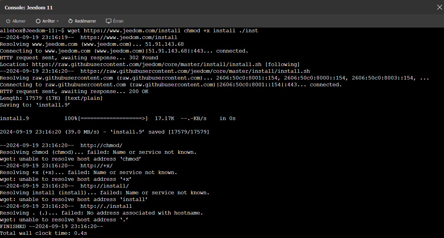

J’ai lancé la console, me suis connecté en SSH, puis j’ai lancé la commande : wget https://www.jeedom.com/install chmod +x install ./install
J’ai un message d’erreur sur la console :
Avez-vous la possibilité de m’aider, s’il vous plaît ?
Peut-être que je n’installe pas la bonne image DEBIAN 11 ?
Est-ce que l’équipe JEEDOM a prévu de mettre à jour l’image disponible sur la Freebox Delta ?
Merci.
L’installation ne se fait pas en une ligne de commande. Il faut 3 lignes de commande.
puis
chmod +x install
et enfin
./install

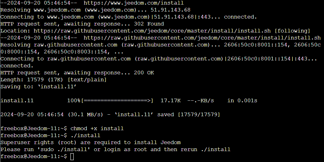

J’ai donc fait les trois ligne de commande, et j’ai une erreur :
En gros, superuser est requis
Donc soit je n’ai pas utilisé la bonne image, soit j’ai loupé quelques chose.
Es que quelqu’un pourrais me donner le lien exact de l’image .Qcow2 pour installer Jeedom sur mon DEBIAN 11 avec les droits necessaires ?
Il me semble qu, @akenad a fait un RTEX pour installer sur la Freebox
utilisez sudo alors… je ne comprend pas le problème.

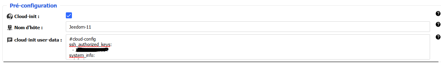

Ce que j’ai fait, c’est que j’ai installé cette version de DEBIAN11 :
debian-11-genericcloud-arm64.qcow2
Dans la configuration sur ma page de création de VM sur Freebox, j’ai coché cloud-init et j’ai renseigné les cloud-init user-data. J’ai renseigné les mêmes informations que sur mon Jeedom actuel sous DEBIAN10.
Ensuite, je suis allé dans la console, je me suis connecté avec utilisateur / mot de passe, puis j’ai entré les 2 lignes de commande. Ensuite, j’ai reçu le message d’erreur que j’ai posté ci-dessus.
Peut-être que je n’ai pas téléchargé la bonne image ?
Peut-être que les arguments dans cloud-init user-data ne sont pas corrects ?

Le système vous propose de refaire la commande avec un sudo. Si j’en crois votre copie d’écran, vous ne l’avez pas fait et vojs êtes venu plutôt sur la communauté. Merci pour la confiance que vous placez en la communauté.
Mais pourquoi ne pas avoir tester avec ce sudo? Quel raison technique derrière ? (C’est une vrai question, je ne cherche pas être ironique)
C’est une vm, cela ne coûte rien de tester même si on devait casser le debian de cette vm.
je veux bien mais c’est quoi SUDO ?
La commande que le système te propose d’écrire. Elle donne les droits root, mais google te le dirait mieux que moi.
sudo ./install
Merci.

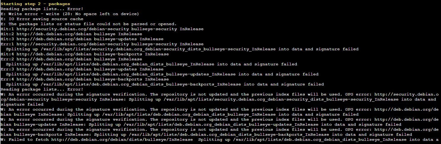

J’ai lancé la commande et cela a démarré l’installation. Cependant, j’ai eu un message d’erreur à un moment qui me demandait de lancer une commande manuelle : sudo dpkg --configure -a.
J’ai exécuté cette commande, ce qui a relancé l’installation jusqu’à une nouvelle erreur : cannot install ntp ca-certificates unzip curl sudo cron - cancelling.
C’est bloqué ici en attente d’une nouvelle commande.
Des idées ?
Elle fait qu’elle taille votre VM pour l’espace mémoire (disque dur)?

J’ai mis 42go, pour 5120 de RAM. Je pense que c’est assez non ?
