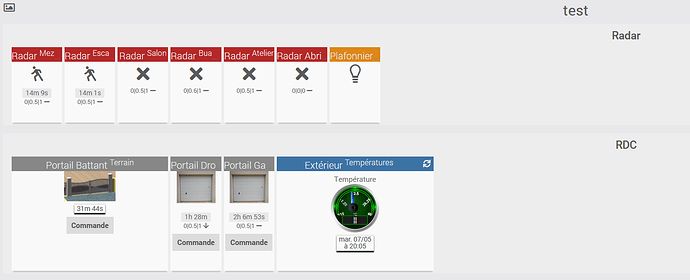

Je viens de créer une vue de test et je crois que j’ai une piste.
Je n’ai mis que quelques équipements avec des widgets simples dans la zone Radar (défaut, présence et lumière). Si je redimensionne dans la vue ou dans le Dashboard pas de problème tout est mémorisé.
Je rajoute ensuite une zone RDC avec des équipements en widget PimpMyJeedom, Les 3 1ers avec des images perso et le dernier une image d’origine :
Je rétrécis dans la vue les 2 portails et sauvegarde :
Je vais ensuite dans mon dashboard et je constate que toutes mes tuiles en widget PimpmyJeedom se sont élargies toutes seules (voir « portail battant » et « température extérieure » mais aussi d’autres) sauf les 2 portails (voir au milieu de Garage):
Si je modifie quelque chose en édition dans le DB et je sauvegarde, toutes les tuiles élargies seules sont mémorisées et ma vue est cassée :
Et plus je vais dans le dashboard faire des éditions, plus certaines tuiles pimpmyjeedom s’élargissent (en image perso ou pas) …
Une grande partie de mes équipements sont Pimpées (merci @Salvialf pour le boulot) donc c’est le bazar partout.
