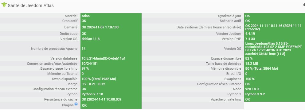

Bonjour à tous. Moi aussi j’ai ce problème sur ma Jeedom ATLAS 4.4.19 stable Debian 11.
J’avais aussi ce pb avant sous Debian 10, versions antérieures de Jeedom, en fait depuis le passage en 4.4.x et les problèmes de pas que j’ai modifié en long et en large sans résultats. La déformation des tuiles revient systématiquement ensuite, même si ce n’est pas immédiat.
Suis un peu découragé, je pensais que le fait de migrer vers Debian 11 avec nouvelle installation complète sur sauvegarde allait tout arranger, mais non.
Cordialement Jean.

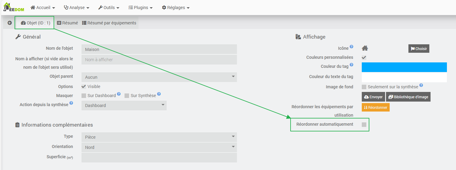

Regardez dans la partie Objets de Jeedom, il y une coche pour autoriser ou pas la réorganisation des tuiles.
Réordonner automatiquement
Cela va de paire avec les options de Jeedom, ou il est possible de définir un poids à la réorganisation des tuiles (onglet Interface).

La case réorganiser automatiquement n’était pas cochée.
Je viens de la cocher.
J’ai refait le dimensionnement de mes tuiles.
Et en effet ça semble fonctionner, même en changeant la résolution du navigateur.
Merci encore. Je vais faire celà sur mon autre Jeedom Smart (à passer en Debian 11 lorsque je serai sur place.
Merci beaucoup Jean
