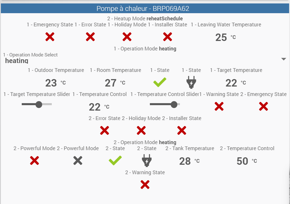

Pour ma pompe je n’ai pas le retour de l’info 'sensor watertank" la temperature du ballon d’eau chaude on a juste la consigne de chauffe 50 sur la capture mais c’est peut-être le tank temperature qui affiche 28 degrés qui est erroné vu que mon ballon est à 55 degres pour le moment.
Une idée ?
Bonne fin de journée
Compare avec l’appli

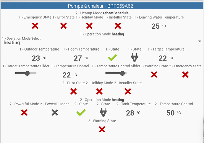

Pour que l’équipemment se créée dans le plugin Daikin Onecta, il fallait dans le topic du plugin mettre daikinToMQTT et non juste daikin comme vous pouvez le voir dans ma copie d’écran au dessus concernant ce plugin.
Voici le rendu final aà améliorer.

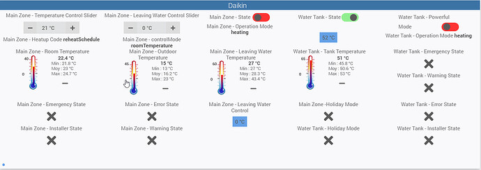

Depuis le 16 Septembre j’ai plus de MAJ dans mes commande.
Je reçois bien les infos

Est-ce normal le « _ » avant les commandes comme dans « _tankTemperature2 » ? faute de frappe ?

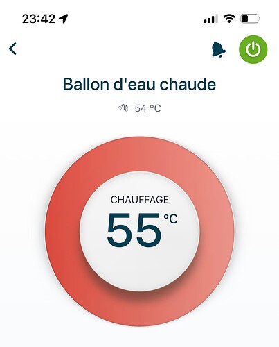

Je pense que ca correspond au 28degres mais sur l’appli j’ai 55degres

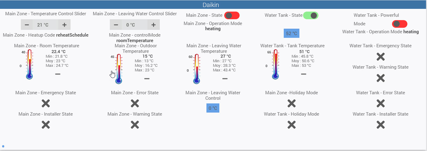

Voici un aperçu de mes données, à améliorer bien sûr, mais pour le moment j’ai les infos que je voulais, c’est déjà bien ! :wink:
Encore merci @Thibaut_T
Les _ sont normal, c’est la nouvelle architecture.
Je crois que tu a pas re crée tes équipements depuis la dernière mise a jours du Deamon.

C’est possible qu’une valeur ne soit pas bien retournée ?
2 - Tank Temperature c’est la température du chauffe eau ? sur Onecta il est à 54degrès.
