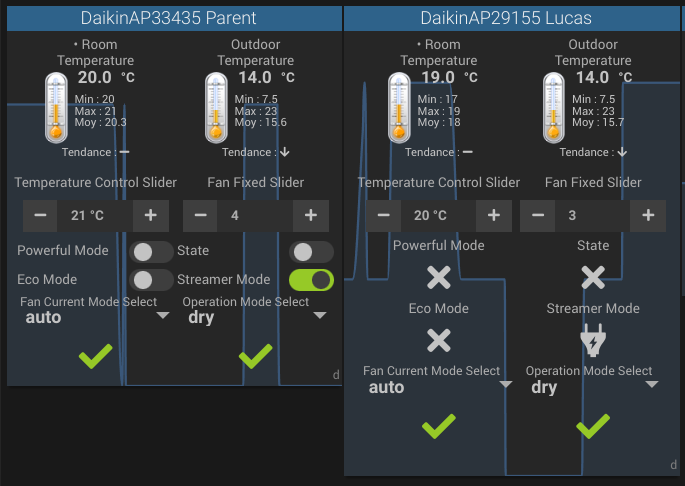

Bonsoir, alors pour moi ça fonctionne plus pas mal !
Alors je me suis dit que j’allais faire un peu de personnalisation :
Le problème c’est qu’à chaque fois que je le personnalise comme celui de gauche, au bout d’un moment les commandes on/off redevienne toutes seul comme celui de droite.
Une idée ?
@lukijecy Corrigé dans la dernière version du plugin.

Tu as bien mis dans state on et state off laffichage en binaryswitch ?
Oui, oui. Mais apparemment ca sera réglé dans la prochaine version grace a notre super développeur
Elle est déjà disponible cette prochaine version
Elle l’est depuis mon message

Tout marche nickel et la personnalisation reste bien même après la mise à jour que je viens de faire ce soir.
Au top , encore merci beaucoup pour ton travail !

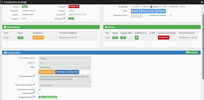

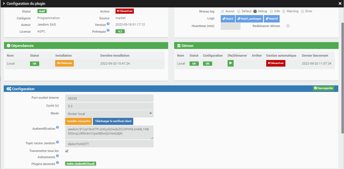

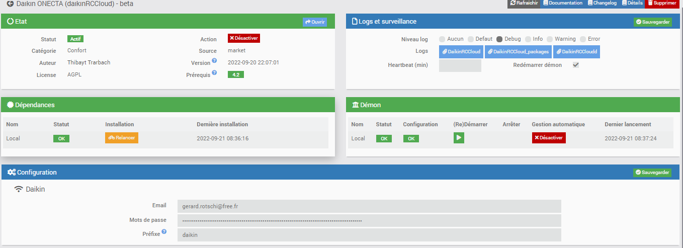

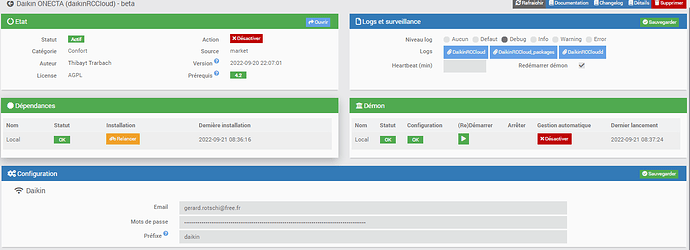

J’aurai besoin d’aide car pour moi rien ne se passe comme prévu.
J’ai fait une install d’une debian 11 puis jeedom 4.2.21.
J’ai installé MQTT Manager
et Daikin ONECTA
Jusque là tout va bien.

depuis j’attends, mais aucun équipement ne se crée.
J’ai donc installé MQTT explorer pour voir ce qu’il se passe.
Voici ce que cela donne:

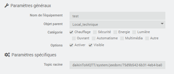

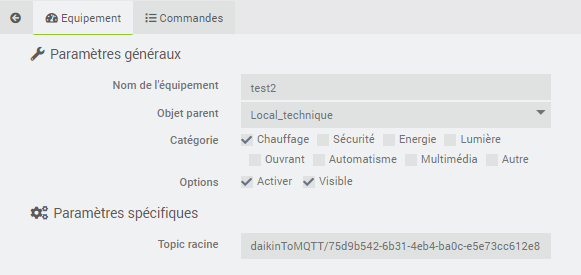

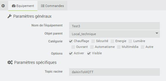

J’ai donc créé 3 équipements sous mqtt manager
le 1er avec cette configuration
le 2ème avec celle-ci
et le dernier avec celle-ci
Mais je ne sais pas quoi faire d’autre maintenant car il ne se crée rien d’autre.
