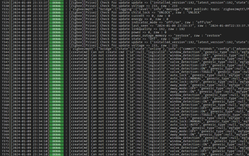

Alors, alors, je commence a y voir un peu plus clair…
Donc c’est bien au moment où je relance z2m que les ID sont « crées »… mais a priori en fait NON pas vraiment
Je m’explique :
Je vois bien des INSERT INTO cmd dès que le plugin redemarre
Quand je regarde un peu les details d’une insertion, par exemple, pour l’eqLogic_id 129, quand je fais un SELECT * FROM cmd WHERE eqLogic_id=129, je me rends compte que les valeurs insérées existent déjà !! comme « state », « state on », « state off » etc… Mais visiblement il n’y a pas toutes les propriétés de l’équipement Zigbee, uniquement ceux la « state xxx » pour « windows_detection », « valve_detection », etc…
par exemple pour cet equipement 129, l’ID pour « windows_detection » et « state toggle » est 25412 !
Alors que les ID actuels commencent a etre numéroté a partir de 77345 au moins !!
J’ai l’impression que l’insertion se passe mal (?) et mais que les ID sont bien incrementés (?)
Que pensez vous de mon analyse ?

Je pense qu’il essaye de les insérer, mais que SQL l’en empêche, car une contrainte échoue (duplicate), par exemple sur le champ logicalId. Dans les logs, les logicalId sont toujours window_detection, valve_detection, child_lock, away_mode et auto_lock, éventuellement avec ::ON, ::OFF, ::LOCK, ::UNLOCK, ::MANUAL ou ::AUTO à la fin…
@Bad, en effet ce sont tjrs les memes infos qui sont crées
Il doit y avoir bien une contrainte, mais ce que je ne comprends c’est que normalement la base ne devrait pas créer l’ID puisqu’il y a une erreur non ? Si l’ID est crée c’est qu’a priori il est bien supprimé ensuite, sinon il faut chercher coté BD ?

Donc dans z2m il y a bien des erreurs de creation des ID au moment de la relance du plugin
Pour rappel, dans mon scenario ce n’est pas z2m que je relance mais bien mqtt2, pour debloquer mon zigbee
je fais juste un daemon_start de z2m mais a priori il tourne encore (c’etait au cas ou il est arrete)
J’ai rajouté un log dans la fonction prepare lorsqu’il y a une exception… et Bingo ! c’est bien ca
Error Code : Duplicate entry … et j’en ai des pages !
Donc pour resoudre le souci , il faut juste verifier que l’enregistrement n’existe pas avant de faire le INSERT, non ?
