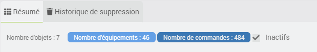

dans Analyse => Résumé domotique, tu as quoi d’écrit en nombre d’équipements et commandes?

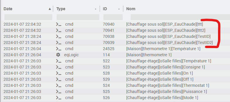

regarde aussi dans l’onglet historique de suppression de cette page, tu verras peut être le coupable
Merci pour ton retour
Je viens de regarder et rien d’extraordinaire visiblement, mais bon…

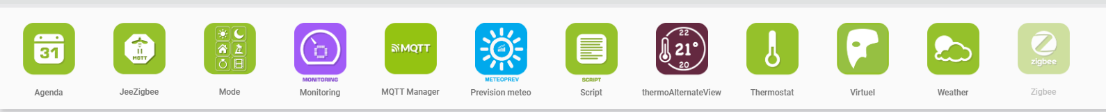

Quels sont les plugins que tu utilises ?

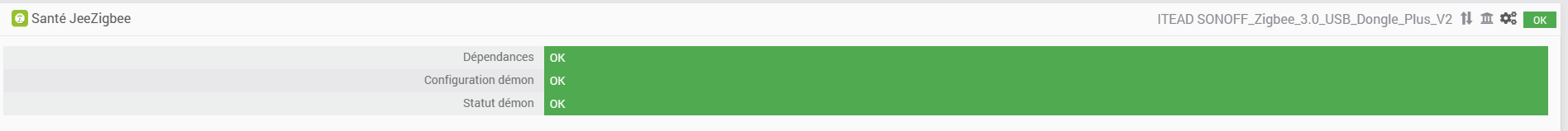

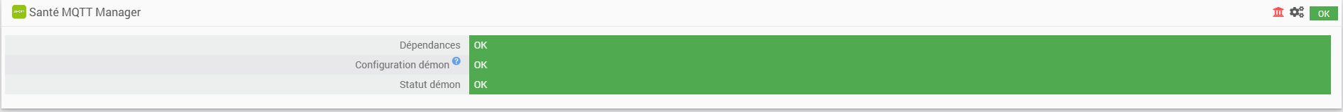

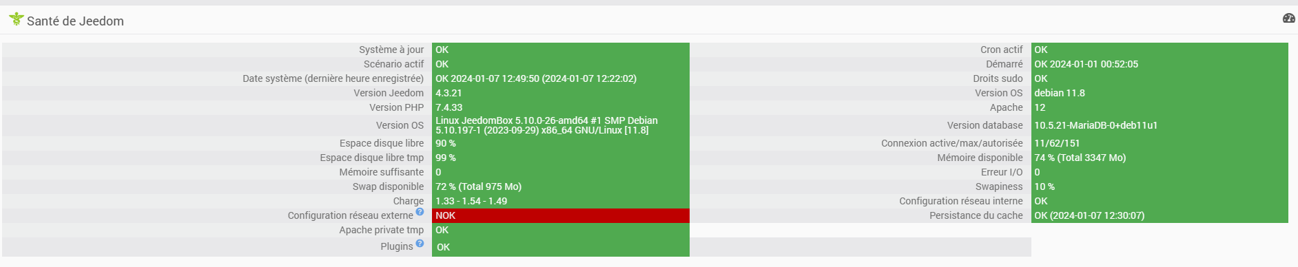

On peut aussi avoir ta page santé stp ?
Rien d’extraordinaire aussi a priori

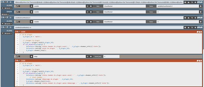

La seule chose que nous avons été obligé de faire c’est un scenario qui arrete MQTT Manager car ce dernier se bloque parfois (1 ou 2 fois par jour max), c’est a dire que les informations Zigbee remontent bien mais aucun ordre ne peut etre transmis. En arretant le plugin et le redemarrant , ca se debloque
Pour determiner s’il faut arreter le plugin , je compare l’ordre du Thermostat et le retour des tetes thermostatiques et si au bout de 4x 1 minute je lance l’arret et le redemarrage

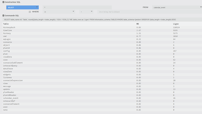

Dans le menu Réglages => Système => Configuration, onglet >_OS/DB
Administration Base de données
tu as quoi si tu fais « Taille » à gauche?
on verra le nombre de lignes actuellement existantes pour les commandes etc
Les infos :
Beaucoup d’historique mais la taille reste minim ?

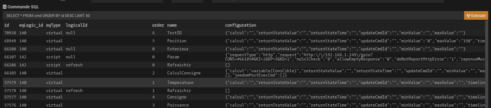

ta table cmd est correcte, y’a donc des commandes qui sont supprimées et créées très régulièrement.

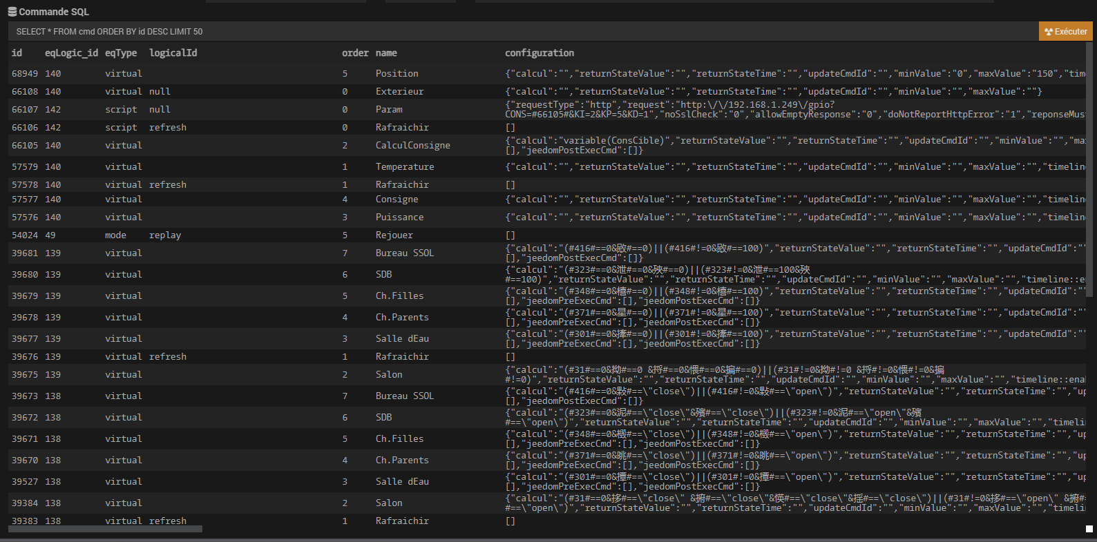

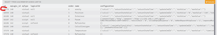

au même endroit:
SELECT * FROM cmd ORDER BY id DESC LIMIT 50 écrit ça dans commande SQL
ça donnera les 50 dernières commandes crées et nous orientera peut être
J’allais suggérer la même chose :+1:
@fcafca60, peux-tu lancer la requête 3 fois en attendant un peu entre les lancements ?
Et donner le résultat de chaque lancement ?
Dsl j’etais un peu pris cette aprem
Donc voila le resultat de la requete SQL
J’etais chez la personne en question, et nous avons ajouter des informations dans un virtuel que je vois bien
Je refais la requete plus tard
Merci pour vos retours

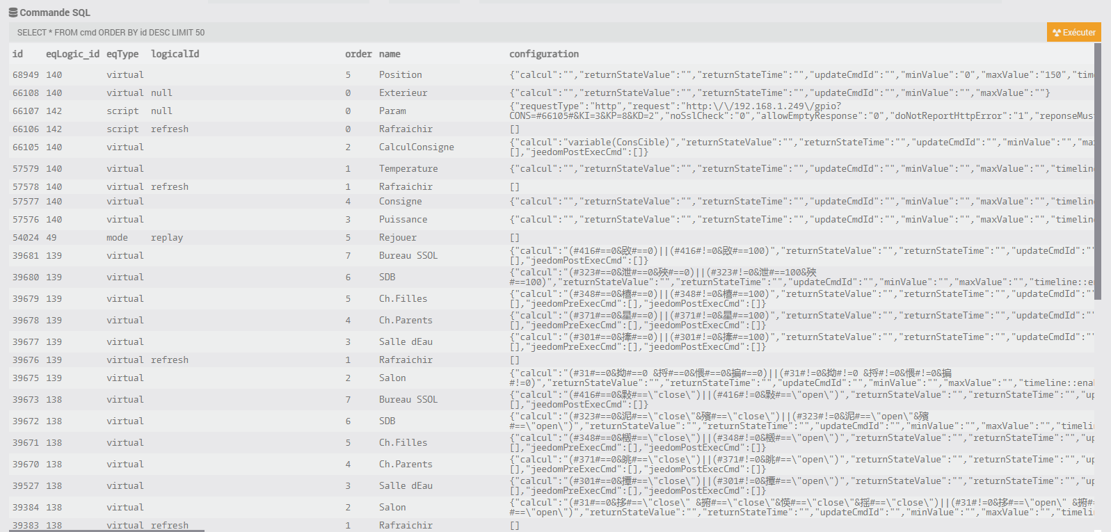

Il y a bien un souci
J’ai refait le requete a l’instant et aucun changement
Puis j’ai crée un nouveau ID dans mon virtual et je suis passé de 68949 a 70938 pour la nouvelle info !!!
Visiblement quelque chose crée de nouveaux ID puis les supprime puisqu’ils n’apparaissent plus dans la base ??

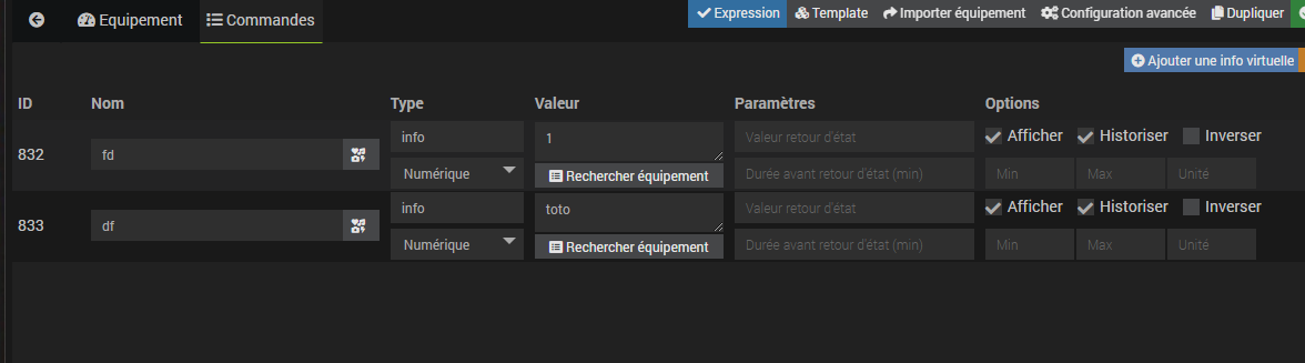

en faisant des commandes toutes simples ça se produit aussi?
A priori Oui. Mais Je viens de creer 2 nouveaux infos dans mon virtuel et pour l’instant ca ne le fait plus

Voir aussi l’historique de suppression dans le menu équipement de mémoire

un truc pareil je suspecte quand même une bete erreur utilisateur qlq part, quand je vois des scénarios bloc code pour redémarrer un démon, je me dis qu’il doit y avoir d’autre scénario problématique sur cette install…
Il n’y a pas d’autres scenarios. Il n’y en a qu’un seul
J’ai été obligé de checker les ordres et les retours des tetes thermostatiques, car parfois, la communication est partiellement perdu avec les équipements Zigbee. C’est a dire que les informations remontent, pas pour tous les équipements, mais impossible d’envoyer un ordre aux tetes thermostatiques.
A force de faire des essais, je me suis rendu compte qu’en arretant le plugin Zigbee Manager, et en le redemarrant, tout refonctionnait parfaitement
Ca m’arrive env. 2 a 3 fois par jour, mais c’est tres aléatoire

Pour les suppressions qui sont sur la copie d’ecran, c’est moi qui les supprime puisque ce sont des infos virtuelles pour test… Mais pas d’autre suppression
