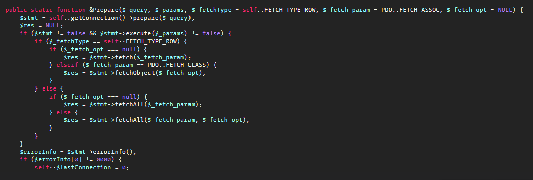

Pour moi, je seul moyen de savoir, serait de rajouter un log des queries dans DB::Prepare(), genre :
log::add('db_debug', 'info', $_query . json_encode($_params));

Peux tu m’en dire un peu plus, et me dire où mettre ce log (fichier, lignes avant/apres) dans la fonction DB::Prepare pour etre sur que je ne me trompe pas
Et peut on eventuellement créer un LOG specifique (dans un fichier specifique ?) car la somme des infos fait que parfois ca devient difficile a rechercher ensuite
Et puis, c’est du OneShot, histoire de comprendre d’où ca vient, et je remettrai le fichier d’origine

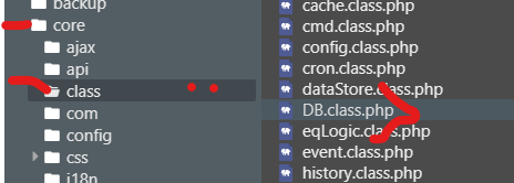

A priori c est par ici ?

Oui, tu peux insérer la ligne avant $stmt = self::getConnection()->prepare($_query);
Il ne faudra pas le laisser trop longtemps, ça doit cracher pas mal de logs.

Non pas besoin, dès que c’est sauvé, c’est pris en compte.
→ Je suis assez pris ce matin, je te propose de prendre 5 mins les logs (ca va se mettre dans le fichier de log db_debug), pendant lesquelles tu modifieras 2-3 équipement pour constater l’incrémentation d’ID, puis de retirer le changement dans la classe DB et de poster les logs ici.

@Bad
J’ai modifié un peu pour permettre d ecrire dans un log specifique que je joins
|||$logFile = '/var/www/html/zzzbackuperasecmd/requetes.log';|
|||$dateTime = date('Y/m/d H:i:s');|
|||$logMessage = $dateTime;$_query . json_encode($_params) .\n;|
|||file_put_contents($logFile, $logMessage, FILE_APPEND);|
J’ai crée azerty5 et je le vois bien dans le log
Comme j’ai de la place sur mon systeme, je vais laisser tourner un peu car le phenomene n’est pas systematique
Et je vois ce qu’il faut chercher « insert into cmd… »
requetes.log (735,9 Ko)
