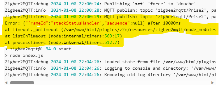

Pour info, dans un de mes posts ci dessous j’avais reussi a capturer une erreur juste avant le blocage
j’ai fait un scenario qui permet d’automatiser ce redemarrage de mqtt2
A priori, c’est bien cette erreur qui me plante, car le scenario redemarre le plugin 4 minutes apres un blocage potentiel

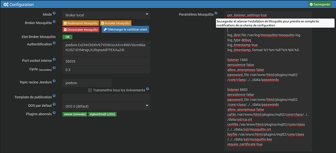

Zigbee2mqtt n’est pas connecté à jeedom mais à la clef d’un coté et à mosquitto de l’autre. Le soucis n’est donc pas côté jeedom.
La relance de Mqtt2 par contre relance mosquitto et c’est sûrement ça qui corrige. Les log mosquitto ne sont pas dans jeedom il faut donc en ssh aller les chercher et voir si le soucis vient bien de lui et pourquoi.
Peut il y avoir un lien avec Mosquitto a ce niveau ? Ca correspond ?
Cela peut vouloir dire que le service mosquitto s’est arrete ?
Quel est l’origine de ce « timeout » ?
Quand je vais detecter un blocage de comm, j’irai voir l’etat de ce service Mosquitto pour verifier l’hypothese
Super. Merci. Je n’avais meme pas remarqué que c’etait le fichier de conf de mosquitto qui s’affichait
Je fais tout ca et je reviens vers vous avec les data
