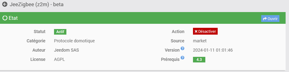

Je suis bien en BETA sur JeeZigbee

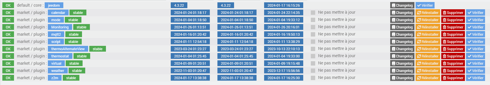

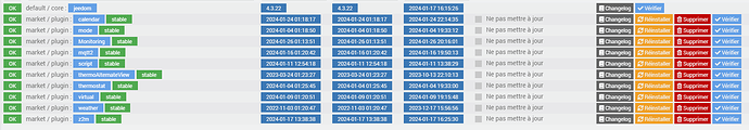

Alors qu’il n’y avait plus de probleme , je recommence a en avoir. mqtt2 s’arrete parfois, et mon scenario le relance, et de nouveaux ID sont visiblement crées
Je n’ai pas fait attention depuis quand le probleme est revenu. Sans doute suite a une mise a jour
