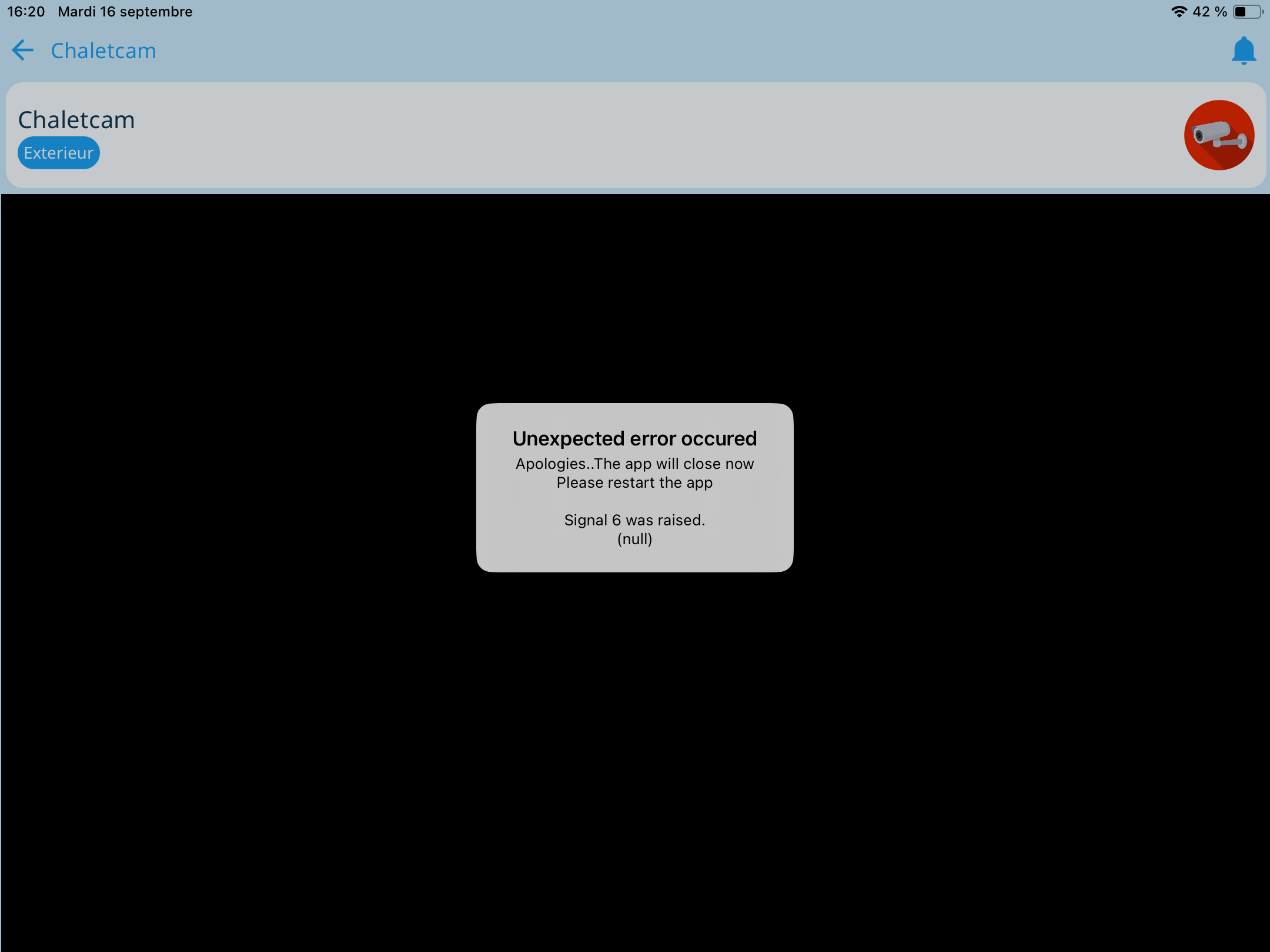

J’utilise JC sur 2 equipements Iphone le mien qui fonctionne bien et celui de ma femme qui crash systematiquement des que je lance une camera par exemple ou si je tente de visualiser l’historique d’une donnée quelconque . température etc…
en piece jointe le message qu’il m’affiche avant de fermer l’app .

par contre sur la caméra ce n’est pas le problème de l’historique.

ok, pourtant exactement le meme message avant que l’app ne se ferme .

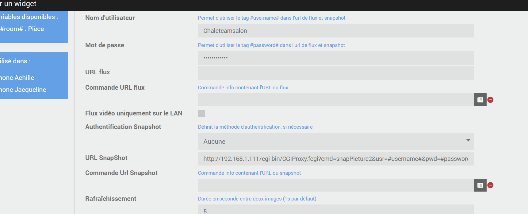

sur ma camèra Foscam PD5 au niveau de l’URL Snapshot (la seule commande remplie) j’ai ceci:
http://adresse IP:port/cgi-bin/CGIProxy.fcgi?cmd=snapPicture2&usr=username&pwd=password
Les autres camèras Foscam sont sur le même modèle
En espèrant que cela puisse t’aider. Bonne journée

Il serait peut être important de mettre le port après IP moi c’est ce que j’ai
T’es Trop fort Naif , c’est ce qui manquait . Je viens de tester Ca marche maintenant . Plus de message d’erreur et caméra visible . Reste à trouver le flux snapshot pour mon autre caméra Onvif .

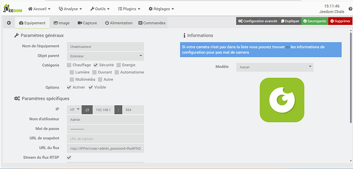

Oui j’y accede bien j’e dispose de l’URL flux Rtsp , c’est comme ca que je l’ai integrée a jeedom . Tout marchait trés bien jusqu’a l’apparition du message
qui fait crasher l’app JC.
grace a toi j’ai deja pu recupérer la Foscam .
j’avais l’URL Snapshot .
PS: j’ai essayé de recrer un nouvel equipement dans le plugin camera mais pas en Onvif juste avec l’adresse IP et le port (voir ci dessous) et ca marche aussi .

Mais il y a quand meme un truc qui a changé dans JC pour que l’app plante sur les flux RTSP . Ca fonctionnait trés bien jusque là. Je suis juste étonné qu’il n’y ait pas plus de personnes impactées par le phénomène.
Bonne soirée .
Peut-être simplement parce que le flux RTSP fonctionne très bien dans JC dès lors que la configuration est correctement faite :wink:
note : le port par defaut du protocole RTSP est le 554
