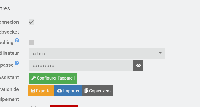

J’ai juste exporté ma config et importé sur le telephone de ma femme
de là le message + crash de l’app a commencé a apparaitre sur l’ipone de ma femme .
