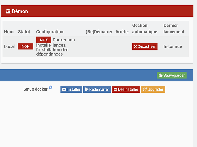

Connection EUFY Jeedom Homebase impossible
Je ne parviens pas à me connecter à configurer le docker local pour me connecter à la homebase et aux caméras. Je rentre l’adresse IP de la homebase puis mes identifiants mais rien…
De ce fait pas d’install possible du docker et activation du daemon…
Pourriez vous m’aider svp ? Qu’est ce que je dois rentrer comme paramètres pour que ça fonctionne svp ?
D’avance merci

Statut Démon : Stoppé - (Inconnue)

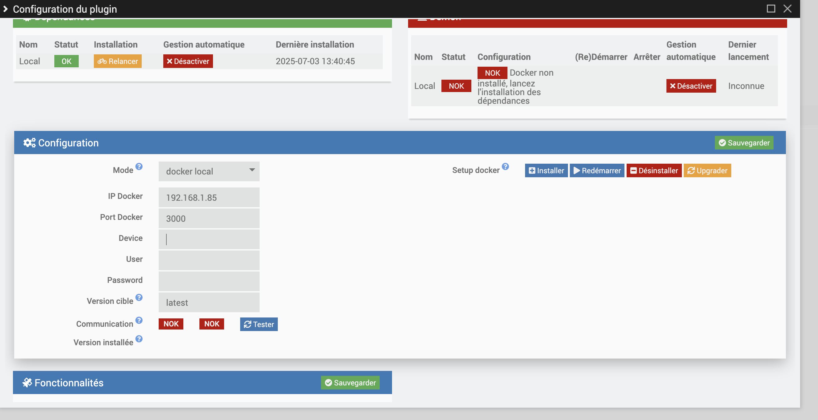

Si je comprends la page de configuration (tronquée…) il faudrait revoir la partie dépendance. Donc log installation dépendances, page santé jeedom etc… Toujours les mêmes demandes en fait.
Désolé mais je n’ai rien compris à ce que tu as dit… Je ne suis pas assez expert je pense… Si tu peux m’aider stp ?
merci
Voici ce que je peux donner comme info si c’est bien ce qu’il faut

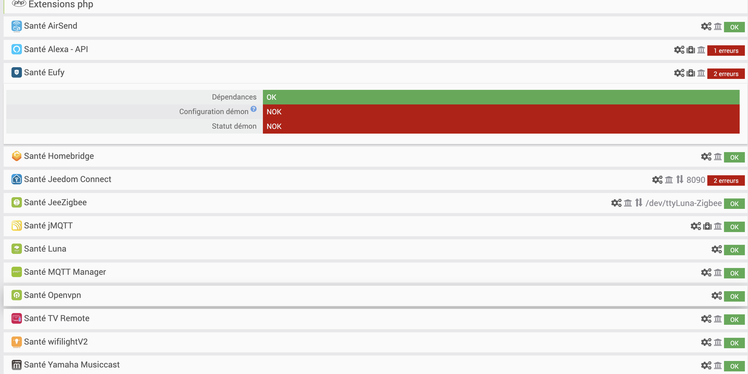

C’est écrit sur fond rouge dans la page configuration que les dépendances ne sont pas installées. Il faut donc donc donner les logs d’installation des dépendances.

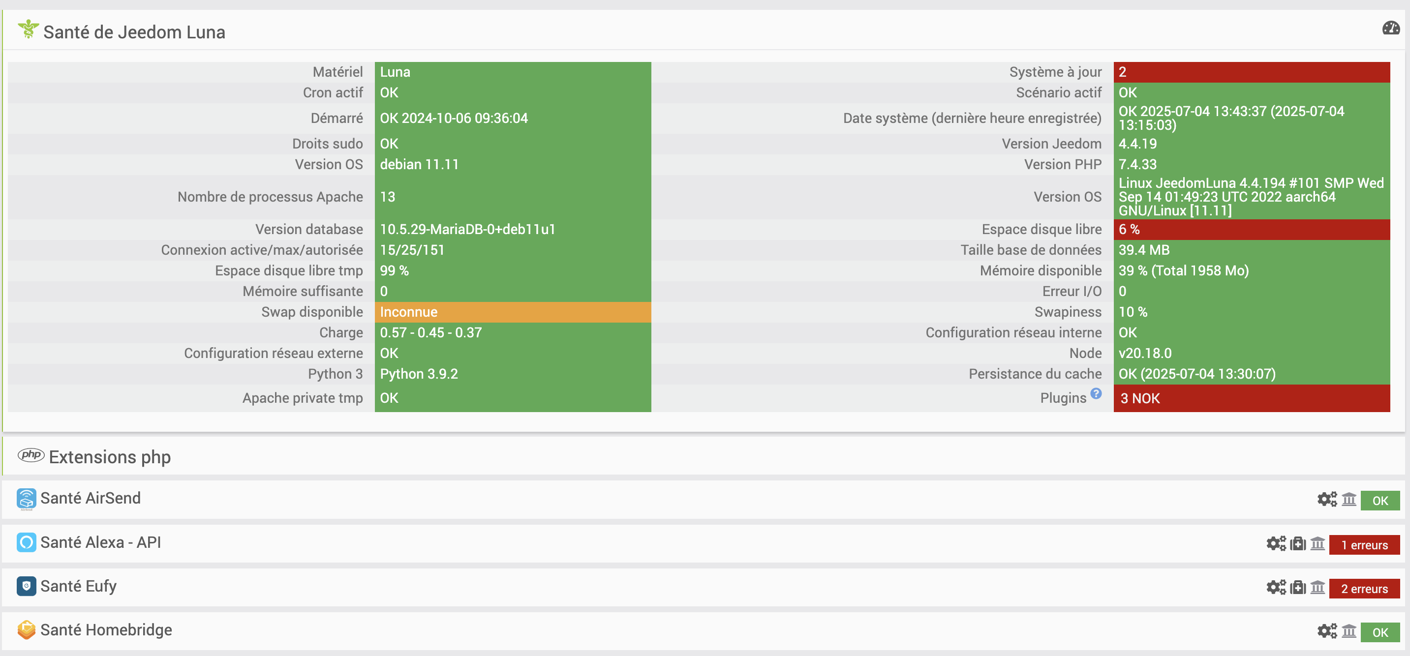

La page santé jeedom indique aussi que votre luna est presque pleine.
Une suggestion :

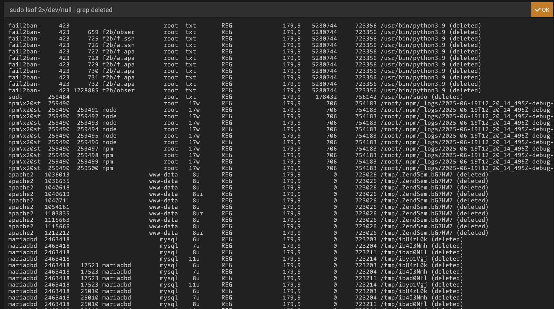

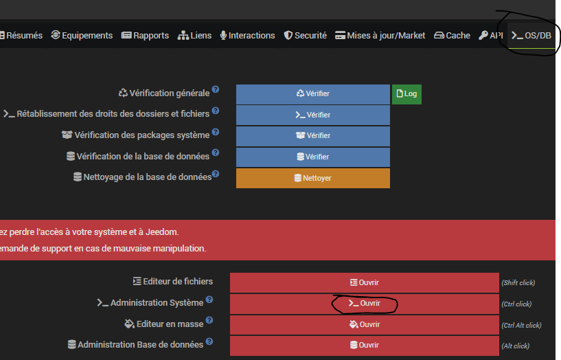

Merci je vais le faire mais je ne vois pas où taper le code sudo lsof 2>/dev/null | grep deleted proposé dans l’article. Peux tu m’aider stp ?
Les dépendances sont installées mais le demon est NOK je dois installer le docker avant mais ça ne marche pas.
idéalement depuis une console SSH comme putty.
Depuis jeedom:
Réglage → Système → configuration → >_OS/DB → >_Administration Système

Tant que le disque sera plein toute tentative d’install de plugin ou de dépendance échouera.
Il est impératif de libérer de l’espace.
Autre suggestion: réduire le nombre de backups. Une petite recherche sur le forrum?
Voici ce que me donne la commande
Que dois-je faire maitnenant svp ?
Merci d’avance
Ne pas mettre une copie d’écran mais copié collé le texte et le formater avec :
saisissez ou collez du code ici
Bouton
Voici le texte collé. MErci d’avance
