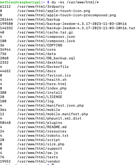

Bonjour, je cherche a gagner un peu de place sur une emmc 8go (qui sert a me dépanner en cas de bug), j’ai désinstaller plusieurs plugins et supprimer une sauvegarde (250 mo) mais cela ne semble pas avoir d’impact :
Capture d’écran 2024-01-17 à 08.47.48
voici ce que me renvoi le du -sk* :
Capture d’écran 2024-01-17 à 08.22.30

tu peux faire un
du -ks /var/www/html/*

voila le résultat
Du coup, à mon avis, tu peux dejà supprimer les fichiers/rep backup-jeedom
edit de @mips: :warning: Attention je précise pour les distraits, pas le dossier « backup » ! uniquement le « backup-jeedom »; c’est important!
  • parametrer tes backups avec un delai de retention de 1 journée (aucun intérêt de conserver des backup sur une machine de secours
tu devrais déjà gagner quelques 400Mo

et c’est bien la le problème : j’ai déjà supprimer la sauvegarde dans jeedom, j’ai le message comme quoi sauvegarde supprimée mais elle est toujours la! aucun changement dans l’espace mémoire…
Je me trompe peut-etre, mais les saves de jeedom sont dans le rep backup. donc ce que tu vois dans le menu deroulant correspond à ce que tu as dans backup
Ce qui est dans html n’a rien à faire là … d’ailleurs, le fichier est en .tar dans html alors qu’il est en .tar.gz dans la liste deroulante
Norbert
fichier supprimé, merci norbert si des fois tu as d’autres suggestions je suis preneur!
