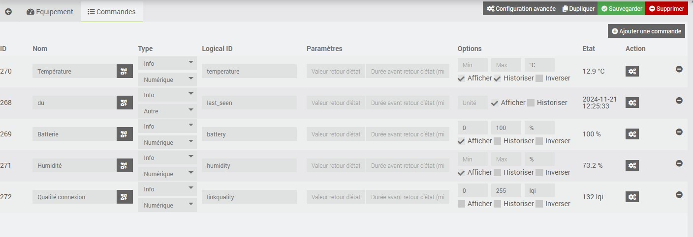

  1. les infos transmises se sont arrêtées à la même date.
  2. Le graphique montre un seul de ces équipements.

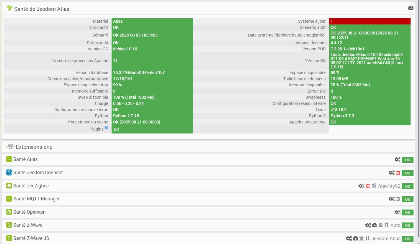

De plus nous n’avons pas la page santé de Jeedom, ni la page de configuration du plugin Jeezigbee afin de voir la version de zigbee2mqtt que vous utilisez, ni le type de clé zigbee utilisé et vous ne donner aucun de log, juste votre message d’erreur sur lequel vous n’avez pas fait de recherche sur le forum.
Difficile de vous aidez plus avec si peu d’informations hormis un Jeedom pas à jour

Vous devriez poster la page santé !
Il manque toujours des informations

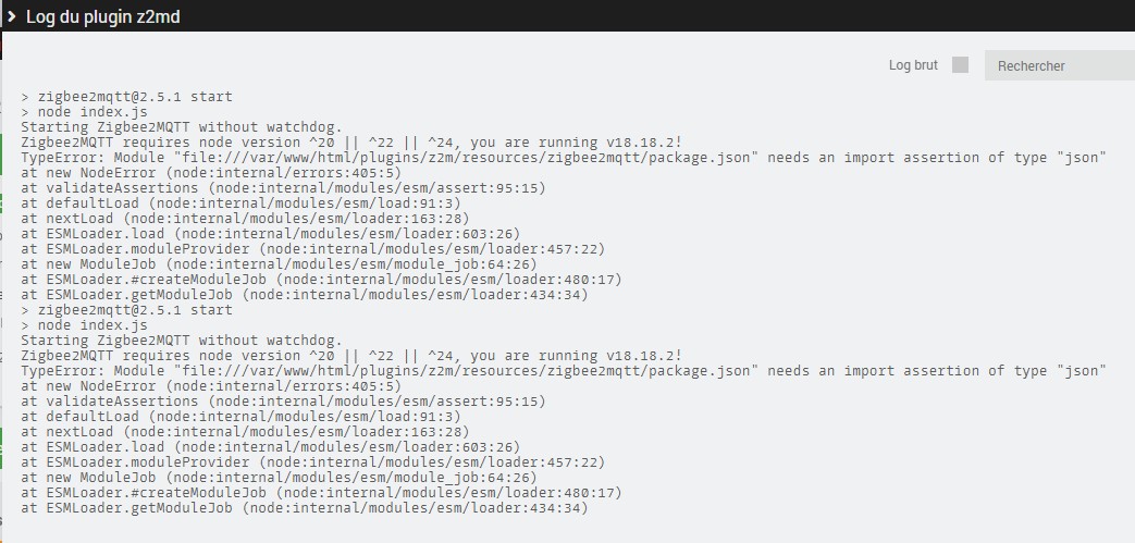

zigbee2mqtt 2.5.1 nécessite node 20, alors que c’est 18 (donc surement debian 10).
Passer en debian 11.

Je vois également que vous êtes sur une box Atlas
Voici la procédure pour faire cette mise à jour
La page santé

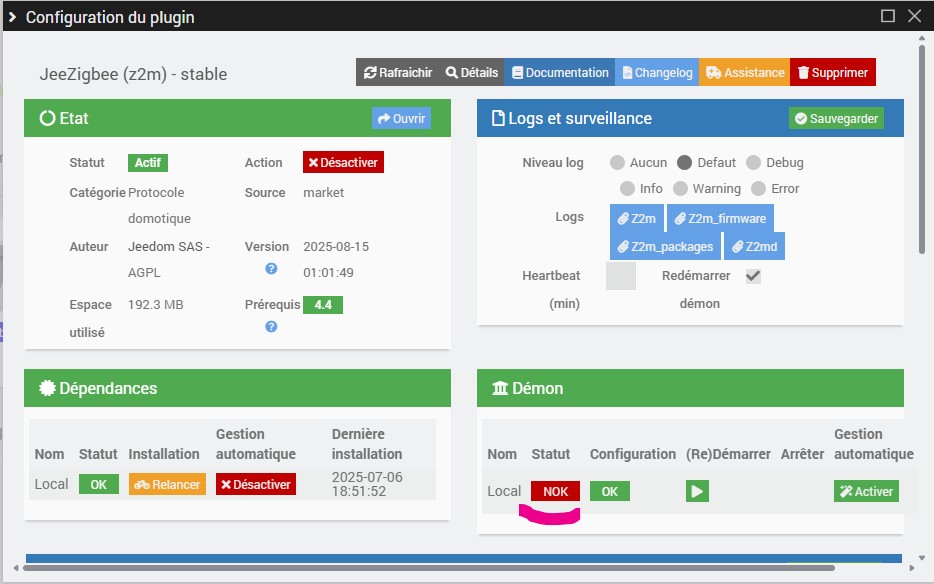

  1. pour répondre à une remarque, j’avais effectivement lu le message :
    "0123|Starting Zigbee2MQTT without watchdog.
    0124|Zigbee2MQTT requires node version ^20 || ^22 || ^24, you are running v18.18.2! "
    j’avais relancé la dépendance puis redémarré le démon tout était au vert.
  2. j’ai à nouveau relancé la dépendance puis redémarré le démon le statuts est NOK (comme après l’ajout du # dans le fichier …)

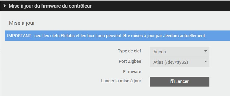

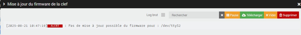

  3. j’ai essayé de mettre à jour le firmware de cette manière :
    La réponse est :

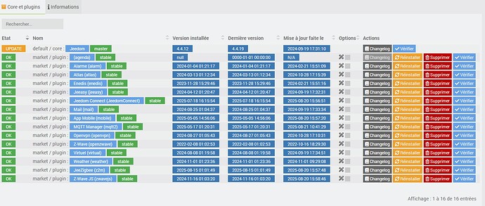

Peux tu faire un screen de la page centre de mise à jour pour voir ?
remarque : après le constat de la panne j’ai mis à jour sauf le Coeur du Jeedom (il me semble que j’ai lu qu’il fallait être prudent sur la nécessité de le faire).
