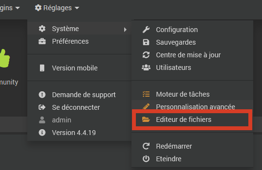

Menu : Réglages, Système, Editeur de fichiers

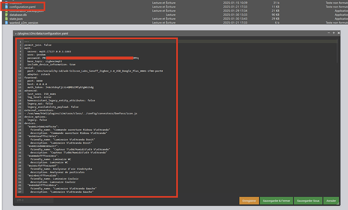

Cliquez ensuite sur ‹ Plugins ›, ‹ z2m ›, ‹ data › (à gauche)
Double-cliquez sur le fichier ‹ configuration.yaml › pour l’éditer :
Voilà, il ne reste plus qu’à détecter, et commenter (ajout d’un caractère dièse # devant la ligne) ou éliminer (mais ça ne marche pas à tous les coups semble-t-il) la ou les lignes où se trouvent des crochets vides, comme ota: []
Sauvegardez, puis retentez de relancer le démon…
