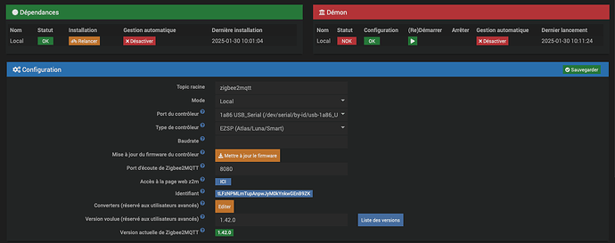

Suite à un redémarrage volontaire de ma part de Jeedom, le démon JeeZigbee z2m ne veut pas redémarrer. Je suis bien à la version 1.42.0, je ne comprent pas cela fonctionner avant.
je voudrais être sur aussi sur le Port d’écoute de Zigbee2MQTT ou trouve ton ce chiffre SVP

Il est hébergé sur quoi ton jeedom ? Atlas ? tu utilise quoi comme clé Zigbee?
raspberry P4 et une clé POP
Tu es bien à la version 1.42.0 mais as-tu été à un moment donné en 2.0 ?
Si oui, fait une recherche, il y a plusieurs sujets qui expliquent comment corriger configuration.yaml lorsque tu as été un 2.0 avant de revenir en 1.42.0.
Oui, effectivement, j’ai passé en 2.0, mais je ne suis pas du tout familiarisé avec la modification de fichiers

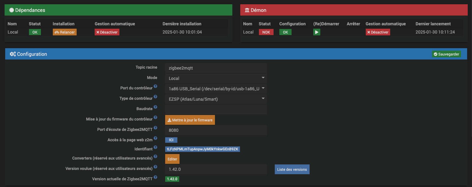

Je comprends bien la démarche mais je n’ai rien qui corresponde dans mon fichier Yaml:
function UpdateCodeDiv(classtype, strcontent) { try { $(‹ #codeDiv ›).attr(‹ class ›, classtype); $(‹ #codeDiv ›).text(strcontent); } catch (e) { ; } } function HighlightCode() { try { $(‹ pre code ›).each(function (i, block) { hljs.highlightBlock(block); }); } catch (e) { ; } }
