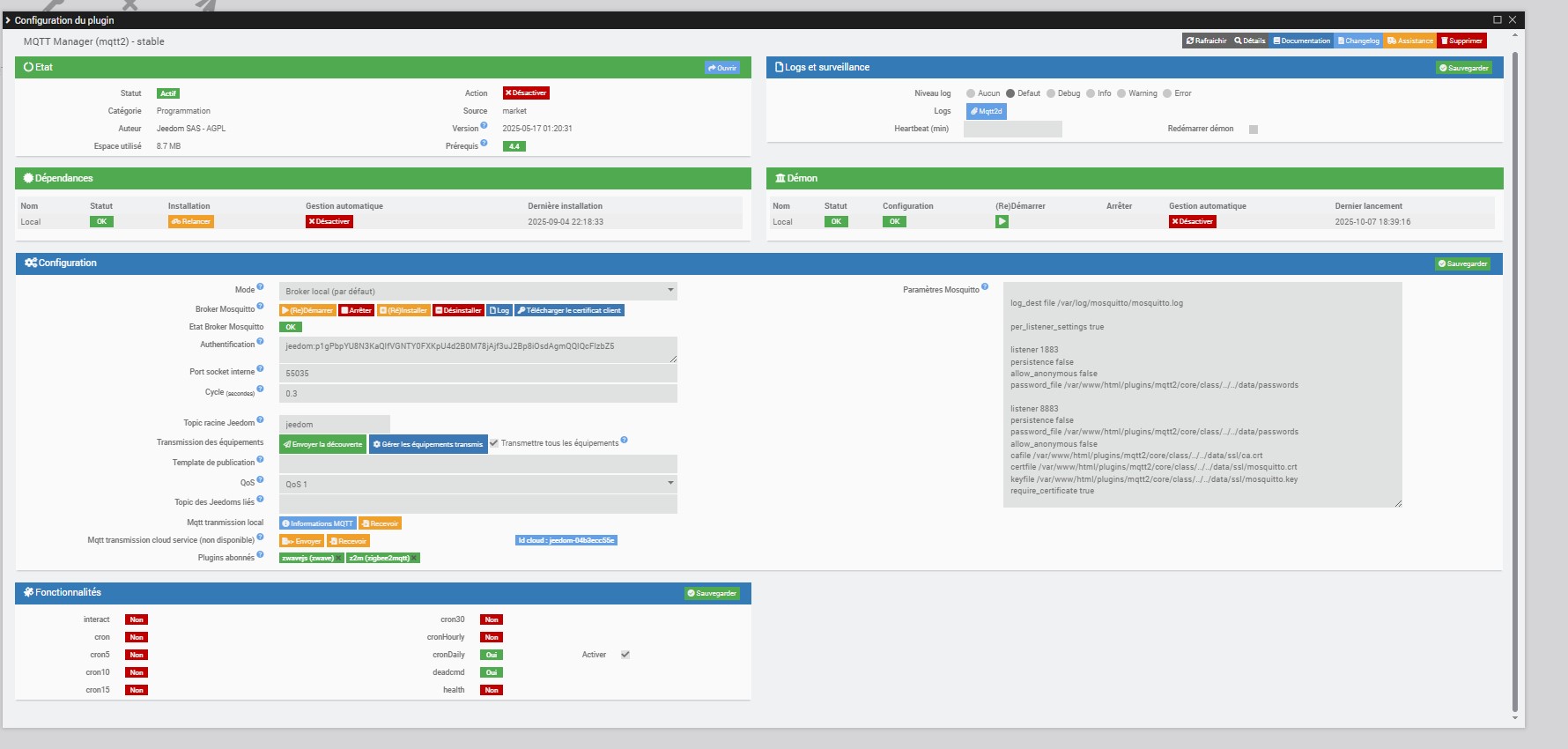

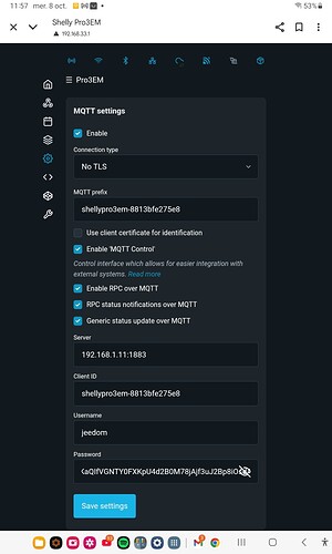

Tout d’abord, récupérer le login et le PSW de MQTT Manager : aller dans le plugin MQTT Manager et récupérer ces infos ici
Le login est jeedom, le mot de passe est 8FHWvR……

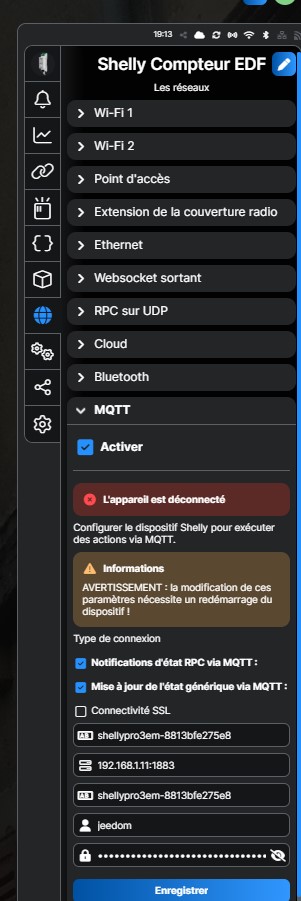

Ensuite, configurer le SHELLY PRO 3 EM :

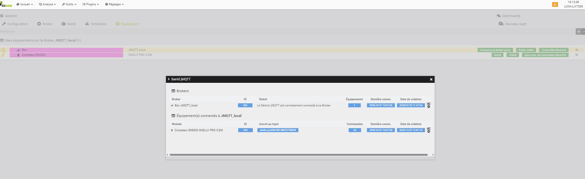

Dans le plugin JMQTT, on peut maintenant créer un équipement
Bingo !

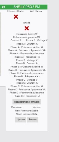

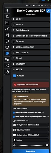

Malgre vos explications detaillées
je n’arrive pas à faire remonter les infos de mon shelly 3 pro em.
Pas certain de la config des parametres MQTT
Voir remarque dans MQTT…
merci d’avance pour votre aide .
SHELLY 3 EM SYNTHESE
Je ne vois pas ou est le pb Merci encore

J’ai exactement le même problème avec mon shelly Pro 3EM , ma config est bonne ( verifé de nombreuses fois ) , sous jmqtt également . Le problème est apparu après Factory reset du Shelly .
Sous le temps réel de jmqtt , je ne vois pas passer le Shelly et j’ai un dispositif pas connecté sur l’appli .
En parallèle , j’ai un pro 50EM qui lui remonte parfaitement sous Jmqtt .
Bref , je ne comprends pas .
Tu le vois avec mqtt explorer ?
