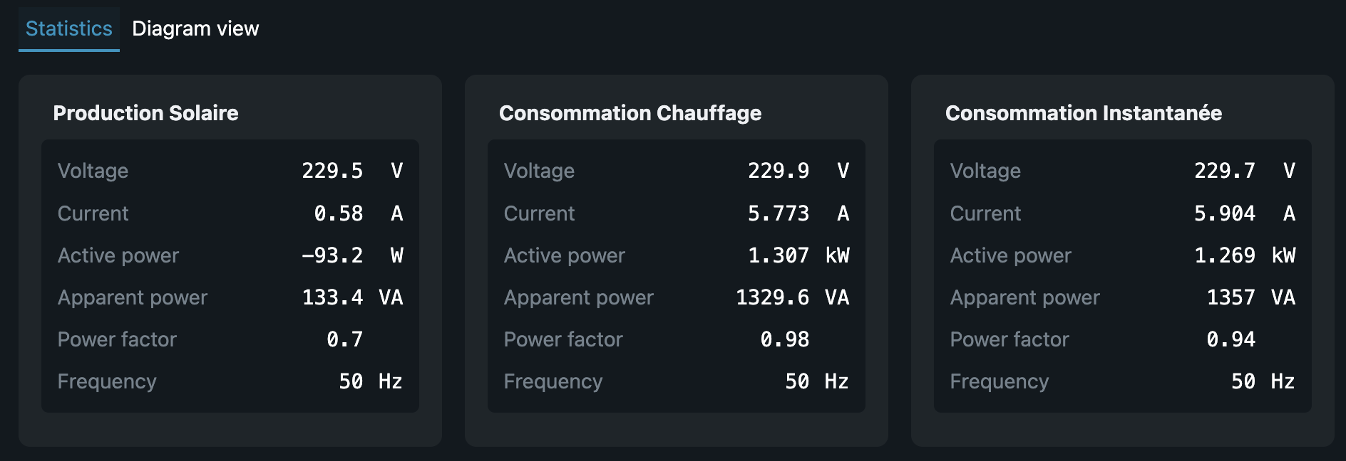

Les commandes se sont bien créés mais je n’ai pas la remonté des consommations des trois phases (je suis en mono phasé). Pour info sur l’appli Shelly aucun problème.
Voici l’appli Shelly:

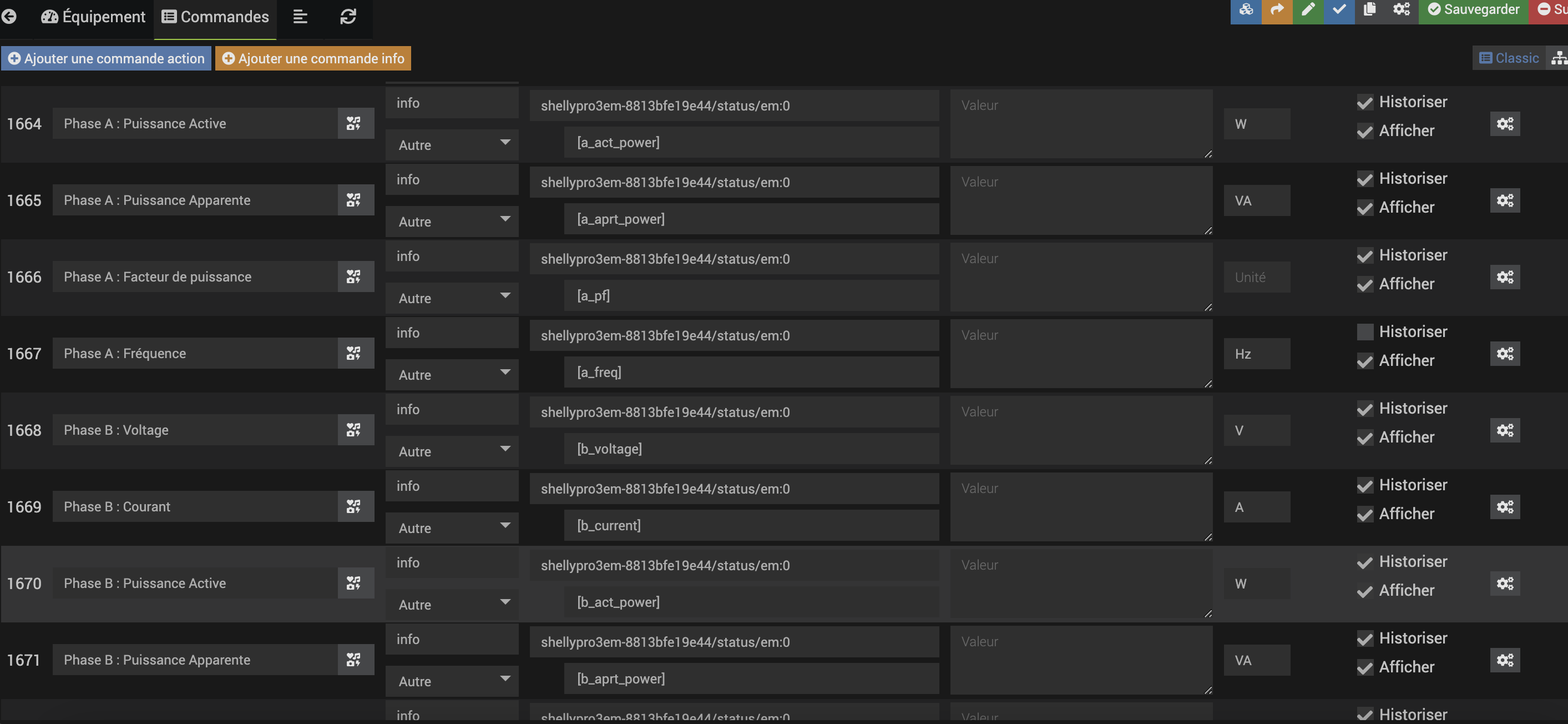

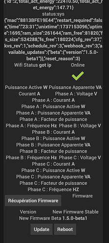

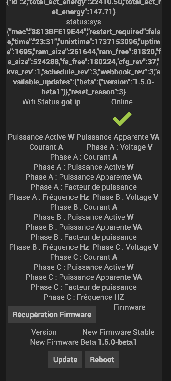

Et voici le widget sur Jeedom
Avez vous une idée d’ou j’ai fouré le truc?

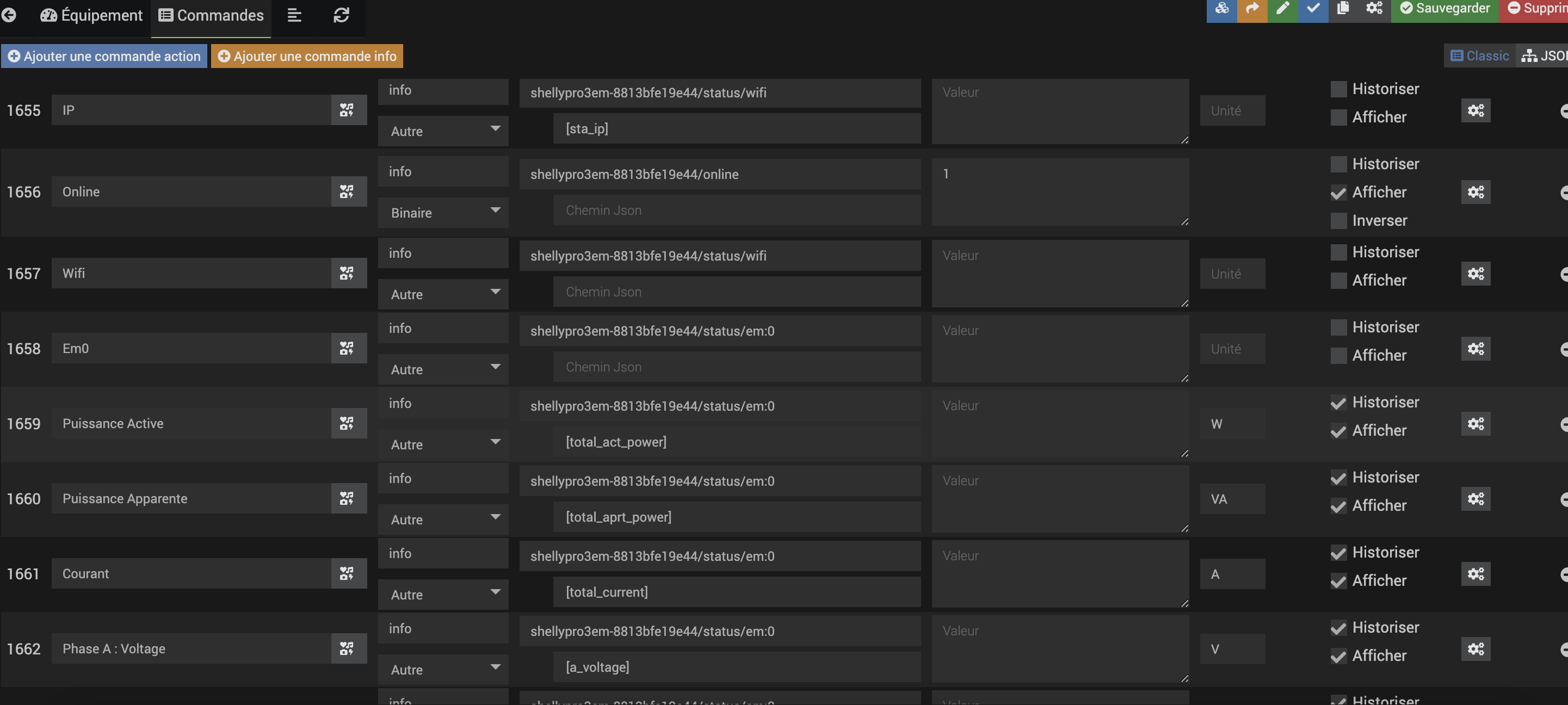

Un reboot ???
Et peut-être un partage des commandes remontées.

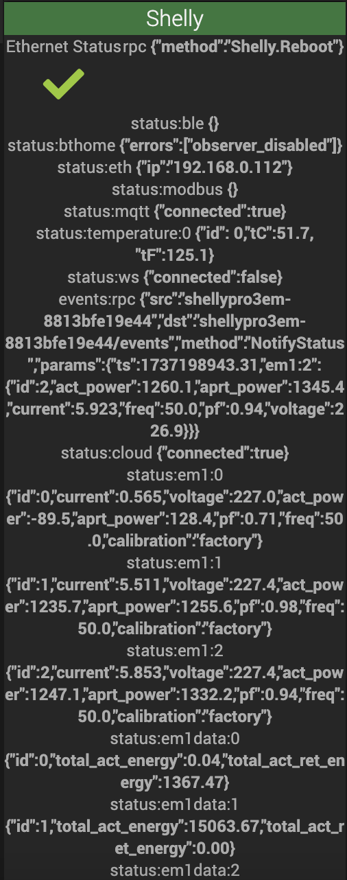

Salut @Furaxworld Luna redémarré et Shelly aussi mais rien ne change
On voit que RPC remonte bien tout
Pour la remonté des commande je lance quoi pour les avoir?

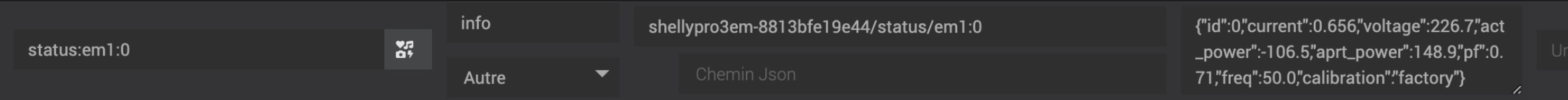

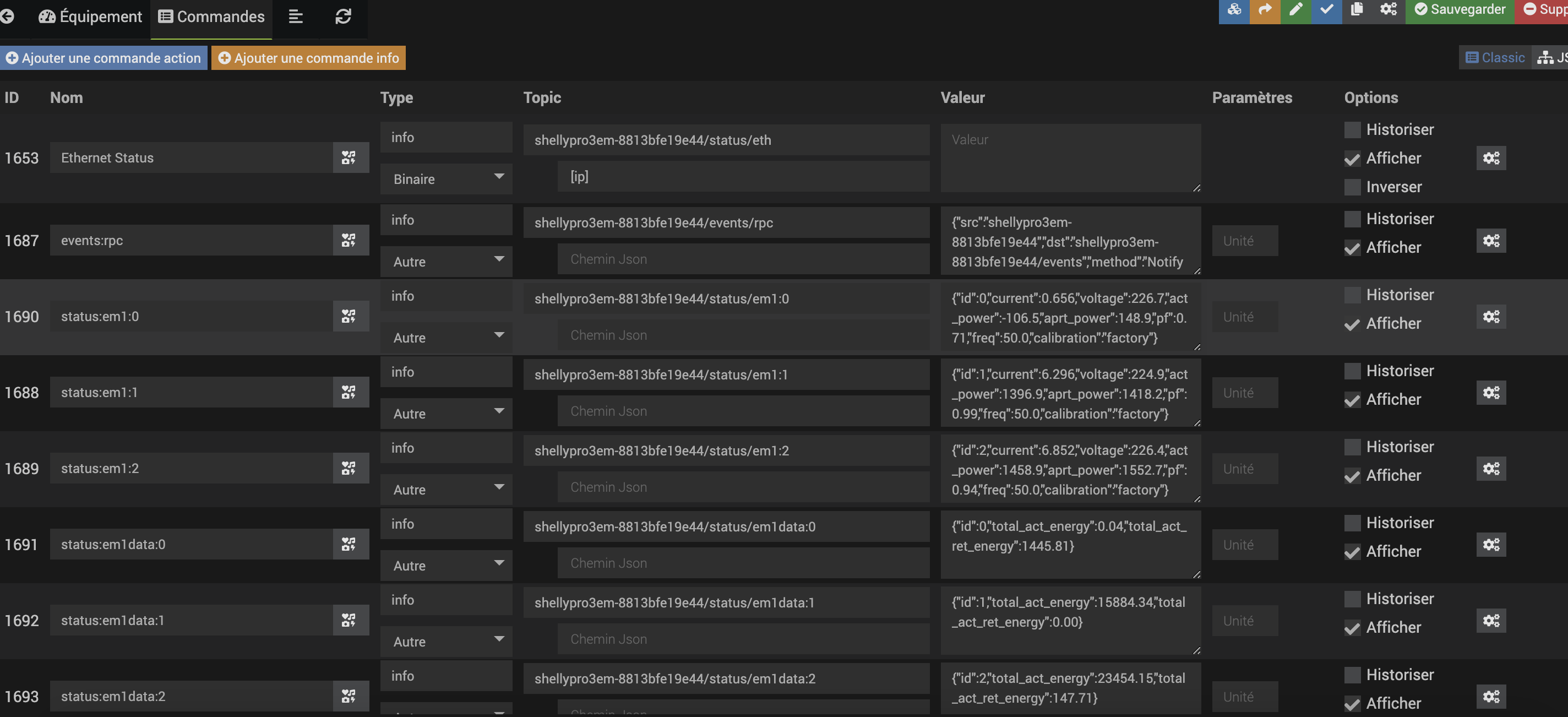

Je pense qu’il y a un probleme sur les commande car j’ai bien des valeurs qui change comme ici:
{« id »:0,« current »:0.634,« voltage »:228.1,« act_power »:-103.2,« aprt_power »:144.7,« pf »:0.70,« freq »:50.0,« calibration »:« factory »}
essayez de remplacer quelques commandes /em:0 en /em1:0
sauvegardez et testez

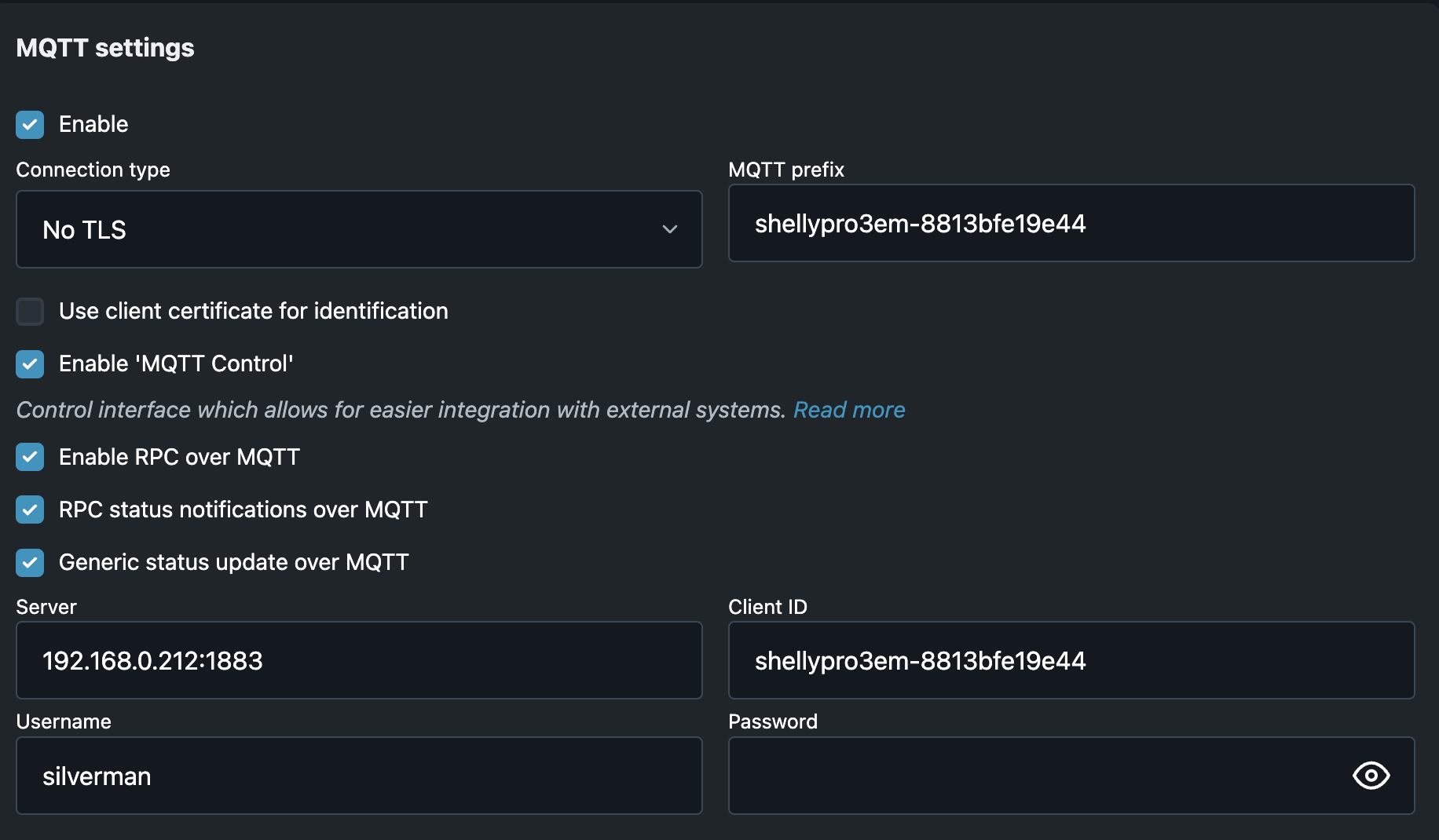

Malheureusement toujour pareil peux etre que j’ai mal paramettré le shelly?

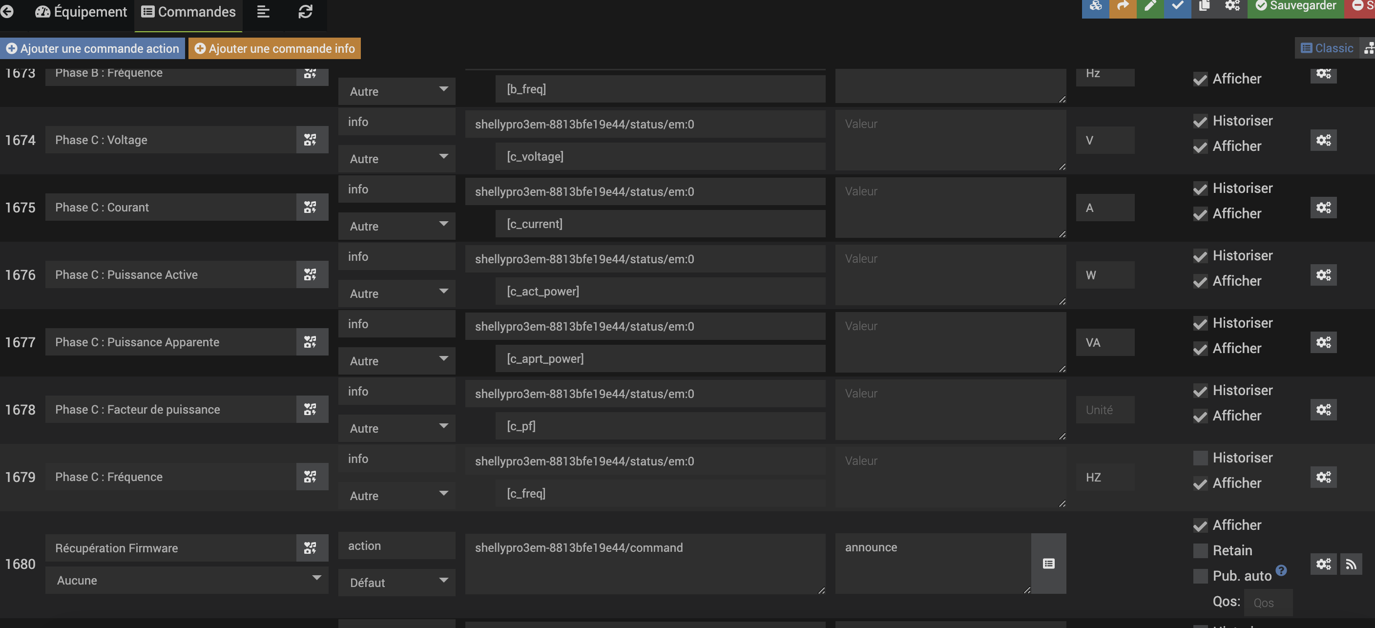

voici ma config

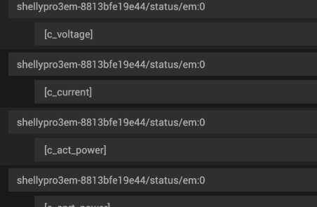

C’est bon je viens de trouver.

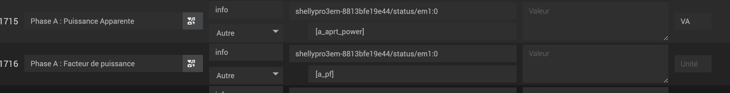

J’ai bien renomé pour les trois phases en « em1:0, em1:1, em1:2 »
mais je me suis appercu qu’en retirant le « a » dans « autre » les info sont bien recuppérer.
Par exemple j’ai renomé a_aprt_power par aprt_power

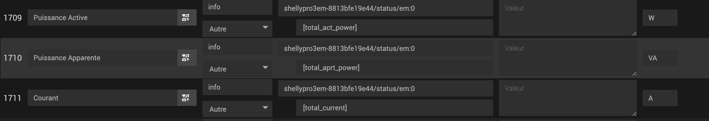

Par contre je ne vois pas comment paramétrer pour la puissance totale
rien compris :
a_aprt_power
phase A
b_aprt_power
Phase B
j’ai peut etre pas été clair si je ne retire pas le prefixe a, b et c je n’ai pas d’info par contre quand je les retire c’est ok
C’est un peu ce qu’on voyait dans le json :
Si tu avais utilisé le bouton json en haut à droite ça t’aurait décodé le json, (c’est fait pour ça) alors que là tu as du faire à la main je suppose.
Merci @rennais35000 je ne savais pas . effectivement j’ai fait a la main
