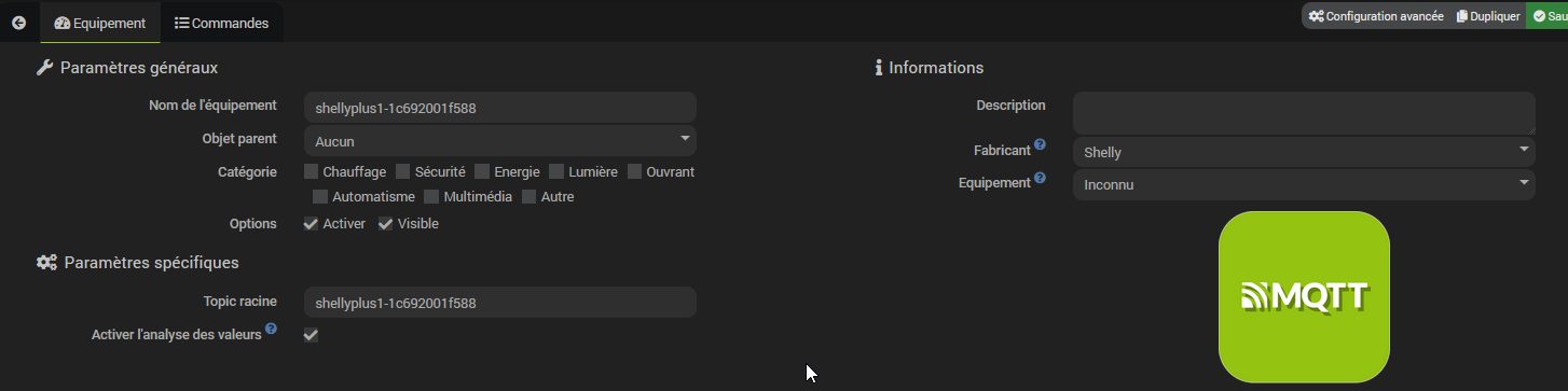

Ajout d’un nouvel équipement dans MQTT Manager :
→ J’essaie déjà de récupérer le statut avant d’aller plus loin, mais je ne sais pas si mon paramétrage est correct, ni comment récupérer la bonne adresse pour chaque info.

Merci @Hotfirenet
J’ai compris mon erreur.
Le Topic racine n’est pas shellies mais dans mon cas shellyplus1-portillon.
