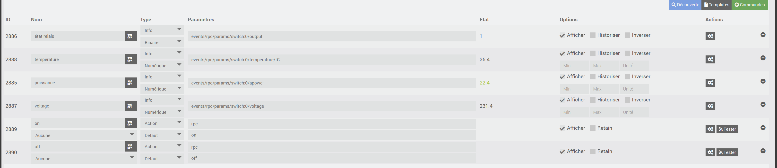

Je n’arriva pas à commander (activer ou à désactiver) mon shelly plus plug s.

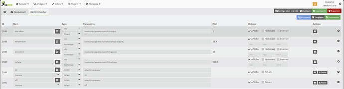

Mais les informations remontent:

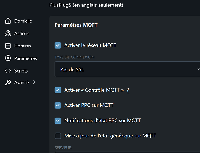

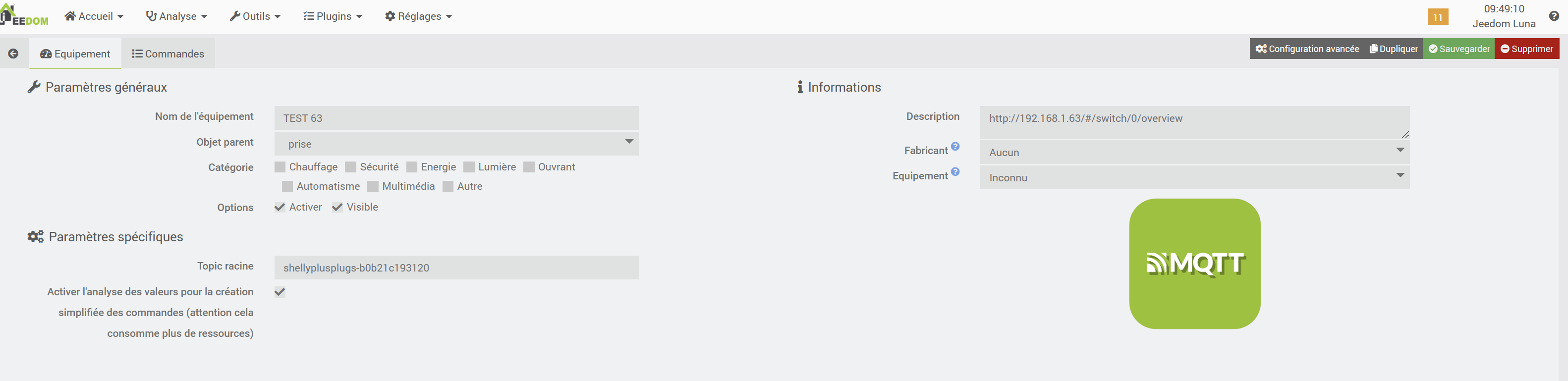

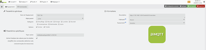

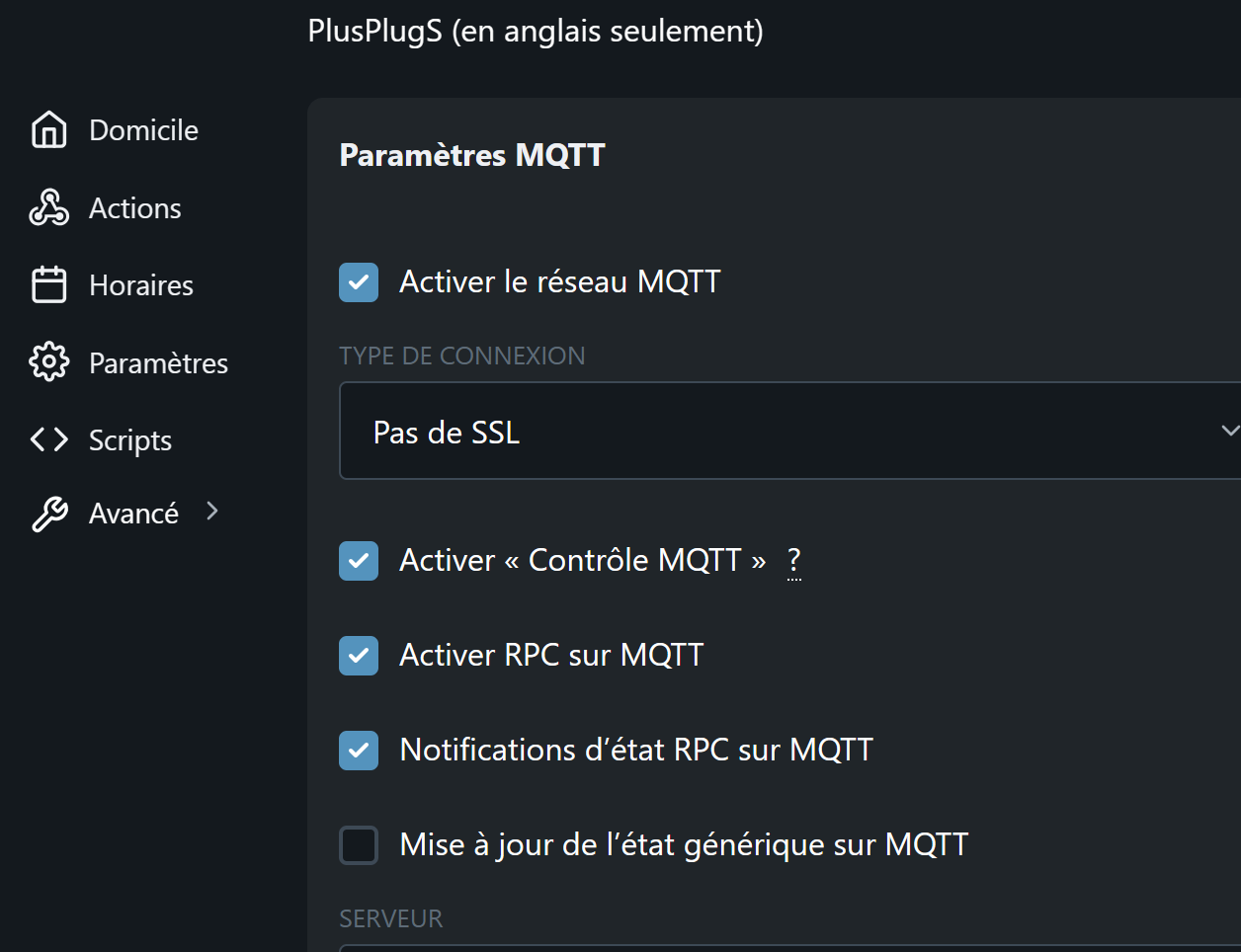

Les configurations sont les suivantes:
Pouvez m’aider, merci.

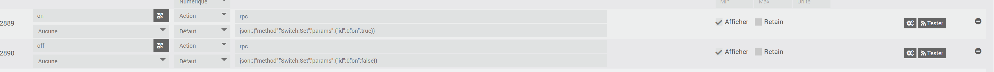

/rpc
{"method":"Switch.Set","params":{"id":0,"on":true}}
Je suis perdu, c’est quoi " /rpc".
remplacer relay/0/command par rpc et tester
Cela ne change rien, le relais ne change pas d’état.
sous rpc remplacer on par:
Quand je copie la ligne {« method »:« Switch.Set »,« params »:{« id »:0,« on »:true}} et que j’enregistre les paramètres, le champ d’où je viens de copie ta commande, s’efface.

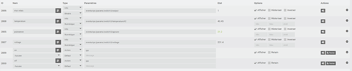

Utilise le topic rpc et le payload json::{"method":"Switch.Set","params":{"id":0,"on":true}}
Cf :
et évidement la doc du plugin MQTT Manager :
[…] si le message est de type json il faut lui ajouter le préfixe json:: .
Bad
Pour le off
Merci cela fonctionne.
