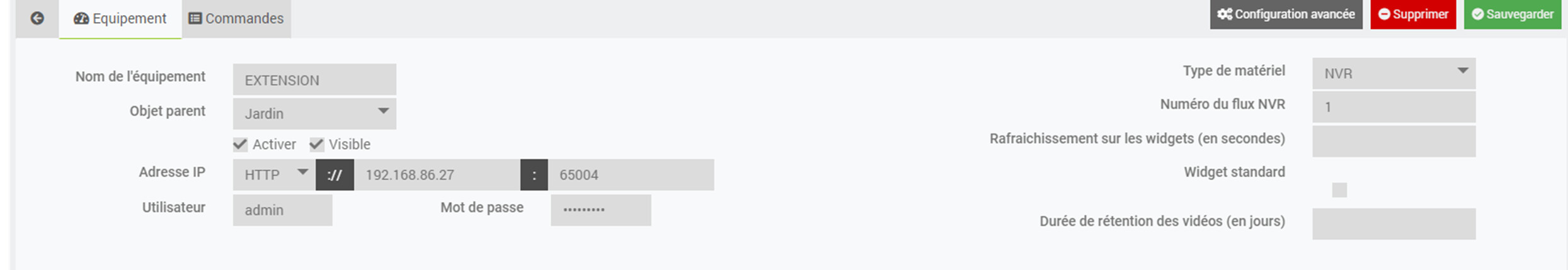

voici la page de config chez moi d’une caméra, effectivement widget standard n’est pas coché, et comme tu peux le voir j’indique le port de l’hôte virtuel du NVR.

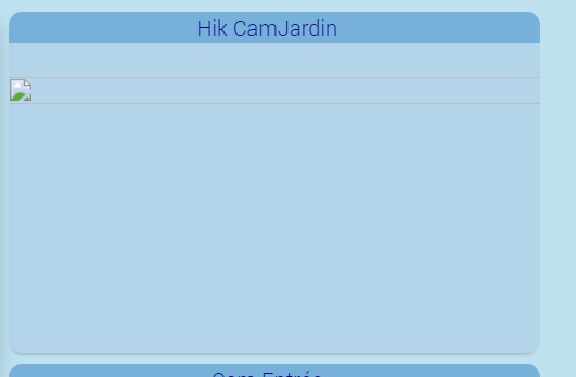

si tu perds le flux c’est peut etre un pb de config de la camera elle-meme et/ou de ton réseau avec des paquets qui se perdent. c’est écran noir ou image qui se fige ?

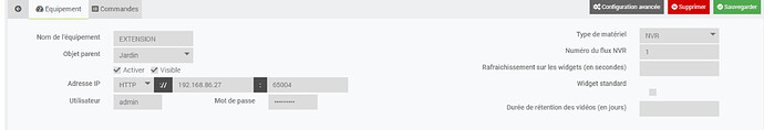

J’ai ceci mais je vois que je n’ai plus l’addresse IP sur le reseau.
Pour l’autre camera, le flux va et revient.
Et pour le ezviz avec plugin camera, le flux semble stable.

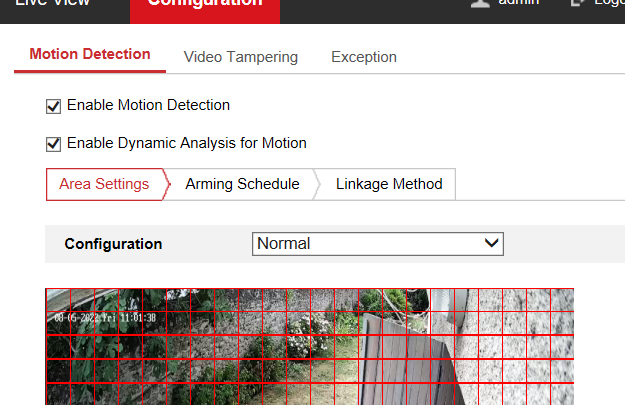

J’ai ceci, est-ce la detectin de mouvement basique?
oui je pense. là je ne peux pas regarder tout de suite. je comparerai avec chez moi
mais @loic69 doit savoir.

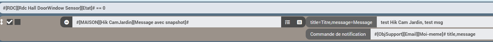

Je viens d’utiliser le suivant mais ça ne m’envois rien.
C’est bien Message avec snapshot que je dois utiliser?
Relis la capture d’écran, y a pas des trucs qui te font tilt ?

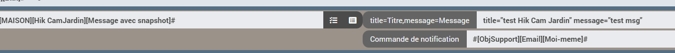

J’essaie ceci
mais dans le log, je vois que le message n’est pas renseigné
Il manque toujours une virgule
