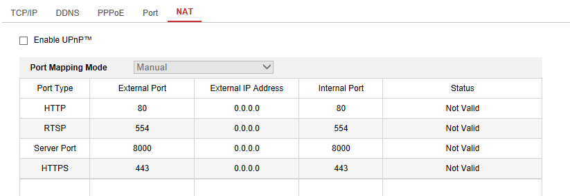

Voici la page NAT
C’etait sur ma freebox que j’ai un mapping pour le nvr du port 50080 au 80 pour TCP et similaire pour RTSP

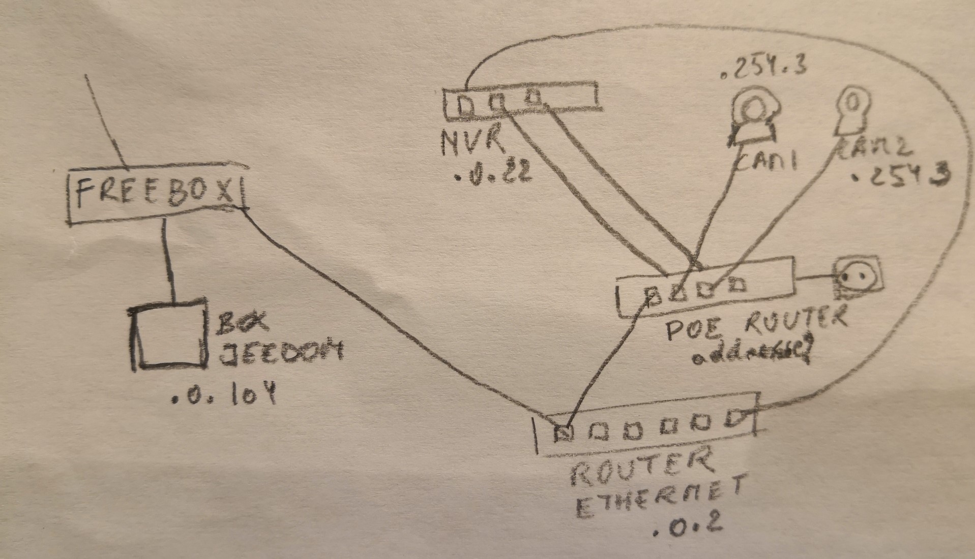

en faite, je ne suis pas entièrement sur comment le nvr est connecté au réseau
disons que globalement ce que tu as dessiné semble à peu près cohérent pour moi …
  • Ton NVR semble bien connecté via son port « WAN » vers le réseau LAN d’après ton dessin donc il prends une adresse sur le bon réseau 192.168.0.x et sort sur Internet (modulo le NAT sur la conf freebox)
  • le Jeedom est sur le LAN de la freebox idem
  • par contre c’est quoi le 192.168.0.2 ? cet équipement a une adresse IP ? c’est pas un simple hub ?
  • et puis surtout le pb c’est la présence du POE ROUTEUR dont je ne comprends pas l’intérêt d’une part et c’est sans doute lui qui vient créer le pb d’autre part car il y a forcément des règles de routage implémentés dessus et donc JEEDOM ne peut pas trouver le flux de caméra.
il faudrait prendre la main sur ce POE ROUTER pour voir sa config. ce serait bien d’indiquer les modèles de switch utilisé.
autre solution , supprimer ce POE ROUTER , et brancher les cam directement sur le NVR (à moins que le NVR ne soit pas POE ? dans ce cas cela explique l’usage du routeur POE peut être)
A priori le HIK VISION NVR HWN-4100MH-P(B) de @BavoJee intègre bien 4 canaux POE.
bon alors, je comprends vraiment pas ce qu’a fait son électricien :slight_smile:
Moi non plus :slight_smile:
J’ai lu qqe part que ca se fait d’installer un router POE avant le NVR. Je ne sais plus exactement ou mais je vois qqe chose de similaire ici NVR Setup – Modems, Routers, Switches Options - NVR IPCAMERA SECURITY
Pas entierement sur ce qui est le 0.2 mais ca doit etre le router ethernet ou le POE router. Mon electricien ne m’a pas dit qu’il a configure ces routers.
Le routeur POE ne sert que si tu n’as pas de switch POE par ailleurs. Ton NVR est équipé d’un switch intégré avec au moins 4 ports POE, ports Ethernet permettant aussi de transporter de la puissance permettant d’alimentation l’équipement (compatible POE bien sur) branché à l’autre extrémité sans autres additifs .
le schéma que tu montres est plutôt réservé aux installations dont le NVR ne dispose pas de son propre switch POE ou pour lesquelles l’utilisateur veut piloter ses caméras en direct individuellement.
oui mais ça c’est quand le NVR n’a pas la fonction switch effectivement, dans ce cas il faut un switch .
et il t’a laissé des mdp ou un moyen d’accès à ce switch ? tapes l’adresse dans ton navigateur tu verras bien si il y a une interface

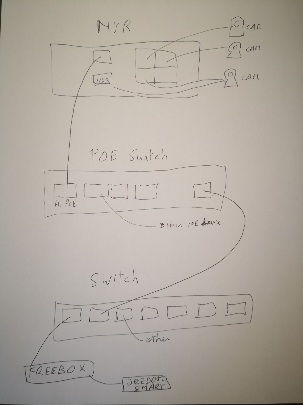

J’ai finalement pu analyser mon système. Voici le set-up.
Je n’ai pas d’address IP sur mon réseau pour les 2 switchs.
Le switch est un Netgear prosafe plus GS108E.
Le POE switch est le HIK Vision DS-3E0310HP-E.
Est-ce que ça vous semble logique?

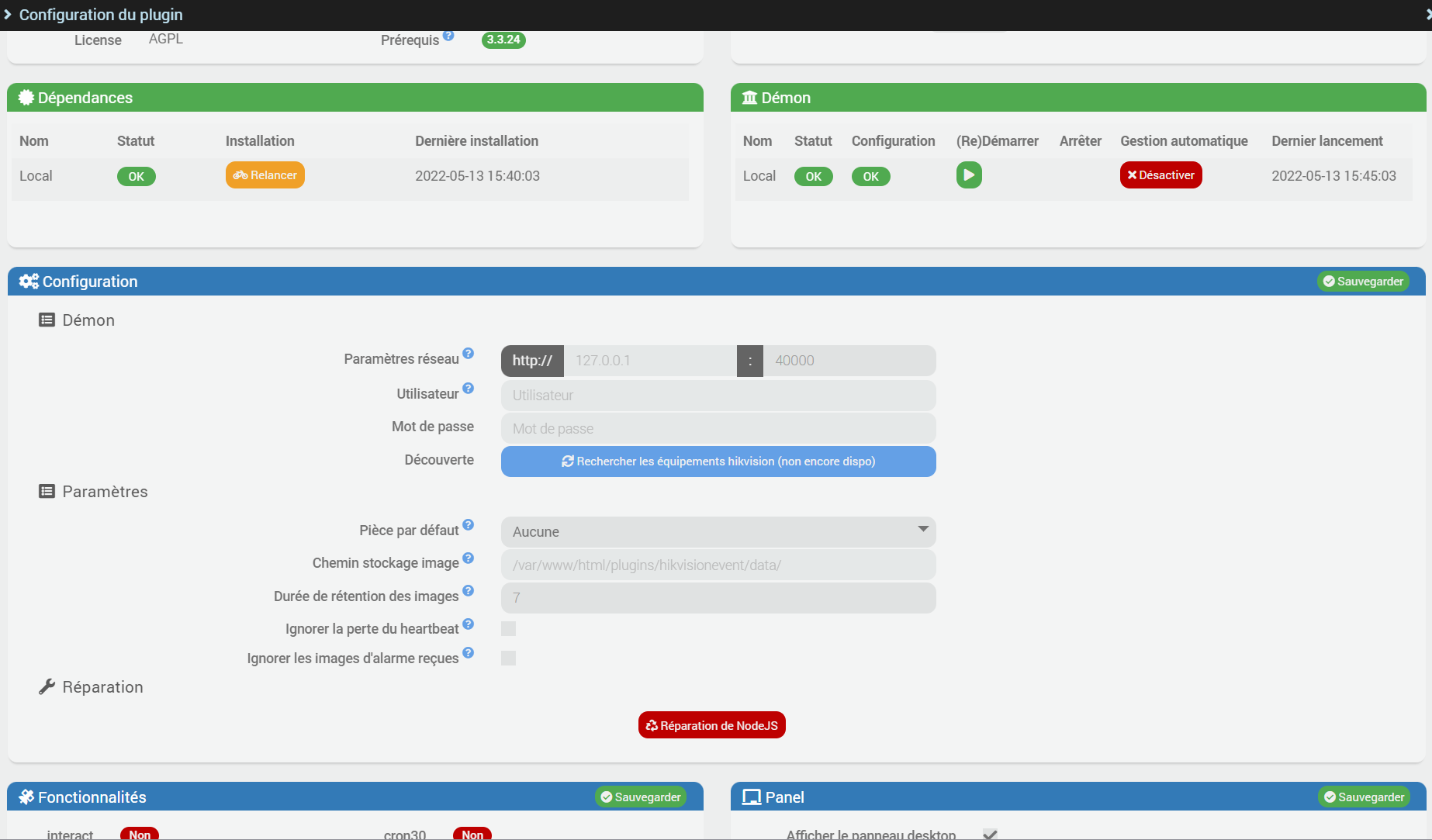

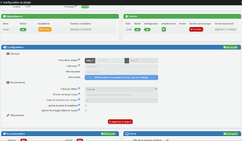

Sur le module:

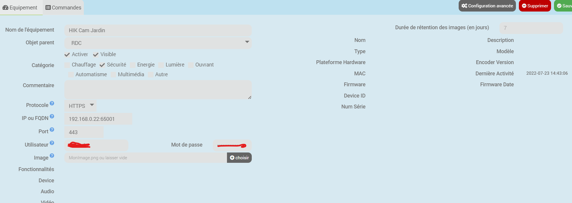

et
J’ai configuré un user opérateur, mais je vois que je ne peux pas cocher
Dites-moi si vous voyez quelque chose que je dois faire différemment.
Hello, à première vue, je dirais :
IP : 192.168.0.22
Port : 65001
Mias je n’utilise pas ce plugin pour accéder aux caméras.
