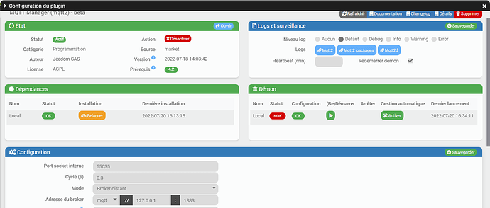

page de config:

Donc je répète ma question: avez-vous cliqué sur le bouton « flêche verte » sous « (Re)Démarrer » le démon?
oui et plusieurs fois mêmes
