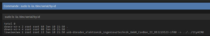

ConBee II non reconnu dans Deconz

Bonjour, pourquoi c’est aussi complexe ?
Si ca marche sur Phosocn, ce n’est ni deconz, ni la conbee, ni le firmware, ni l’OS.
On voit qu’il manque la clé API dans la requête, donc a voir coté jeedom.
Faut arretter le bricolage au hasard, on lance l’application on lit les logs et on corrige, si ça se trouve c’est encore un lib python manquante.

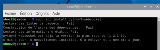

Bonjour, c’est pas python qu’il faut installer mais la librairie manquante. Voir le dernier lien.

sudo apt install python3-websocket
effectivement…quoi dire…mais j’ai été franc (une bille)…bon je test tout à l’heure…mais je voulais préciser que je pense faire l’installation correctement…puisque j’y arrive et arrivé avec Deb10 et Deb11…
je viens de faire la manip…même apres un reboot…je n’ai pas la clef API…
