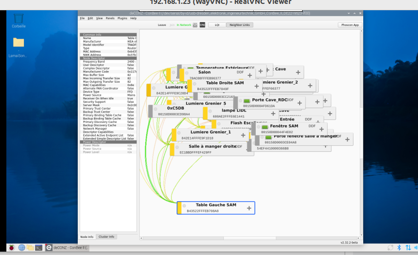

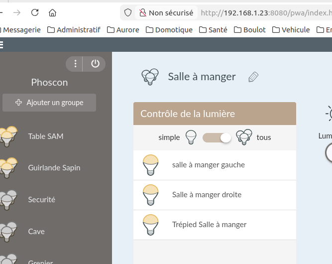

Je viens vers vous pour un problème…Suite à une réinstallation sur mon Raspberry (Debian 12), je n’arrive pas à appairer ma passerelle ConBee II…J’arrive en SSH en démarrant Déconz a voir mes équipements

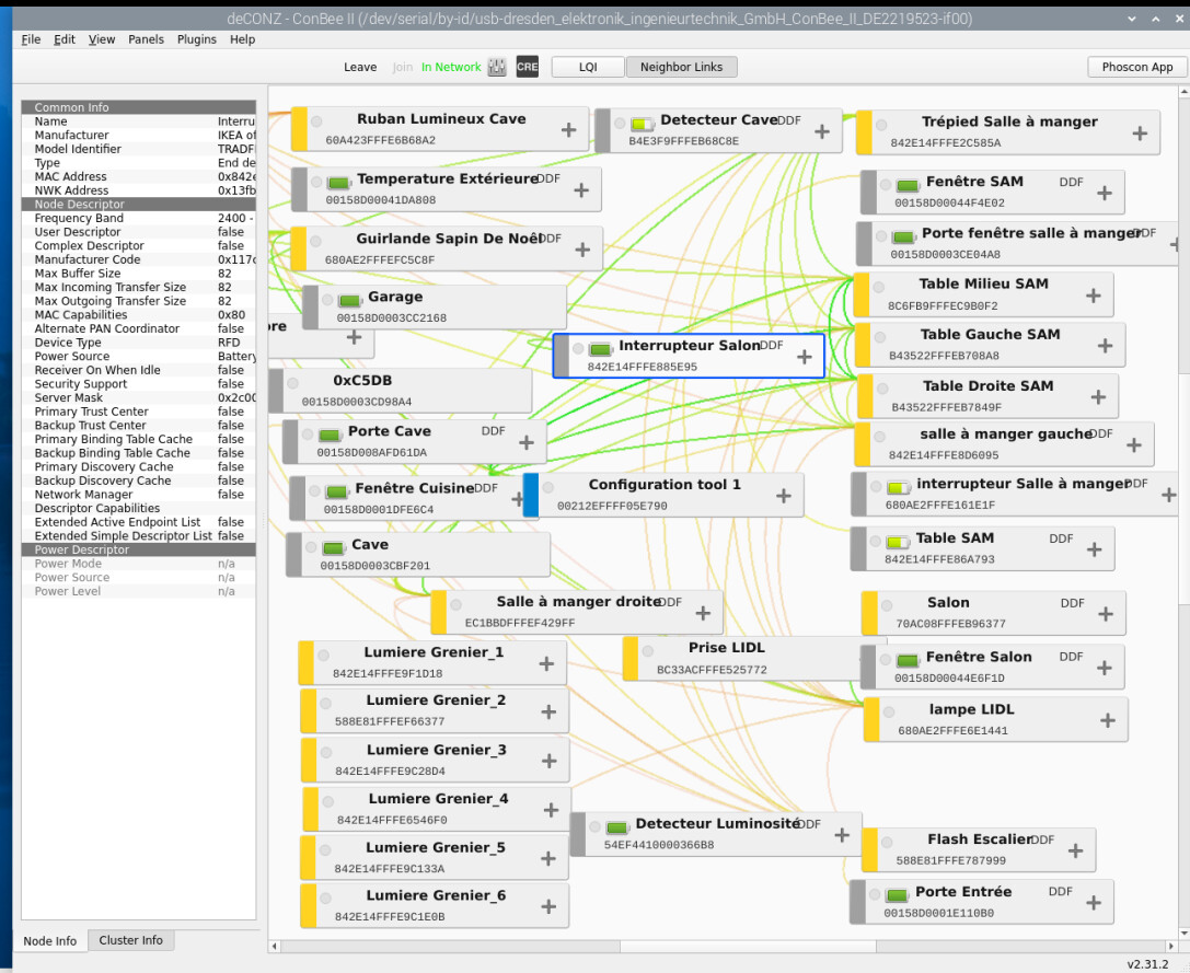

et aussi via Phoscon :

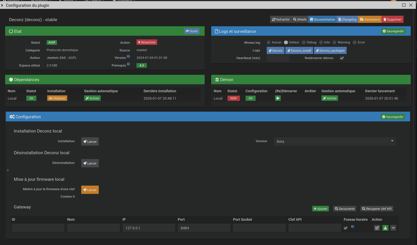

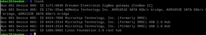

Mais via Jeedom…Rien…il ne détecte pas ma clé…et le Démon me met NOK…J’ai bien désactiver le port série du raspberry…si quelqu’un à une idée ?
Informations Jeedom
Core : 4.5.2 (master)
DNS Jeedom : non
Plugin : Deconz
Version : 2024-01-04 01:01:08 (stable)
Statut Démon : Stoppé - (2026-01-07 19:56:23)
fonctionne sur RPI4 debian 12 (64-bit Lite), Jeedom 4.5 et plugin deconz beta du 2024-09-08.

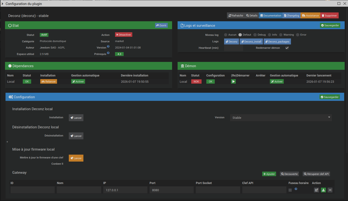

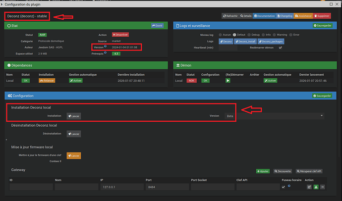

Pour info : J’ai choisi Béta puis Lancer installation. et ensuite découvert…mais rien alors quelle est là…
Ta configuration du plugin deconz :
Ce n’est pas Deconz qui doit être en Beta mais le plugin Deconz.
Donc Deconz doit être en beta, avec la date que j’ai indiquée plus haut, et Deconz doit être en stable (actuellement la version 2.31.2).

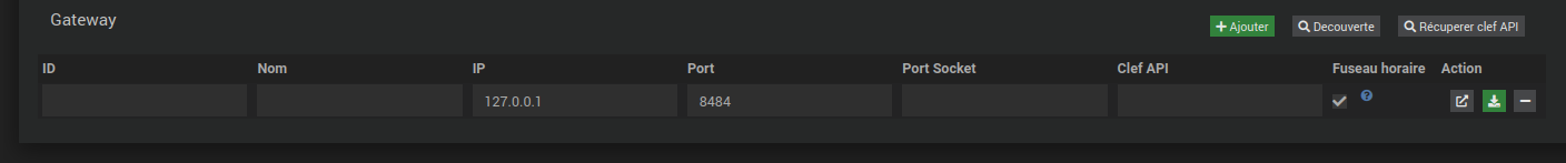

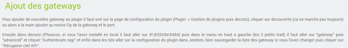

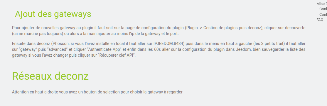

Par ailleurs ta Gateway n’est pas configurée dans la configuration du plugin Deconz.
Dans la doc :
akenad

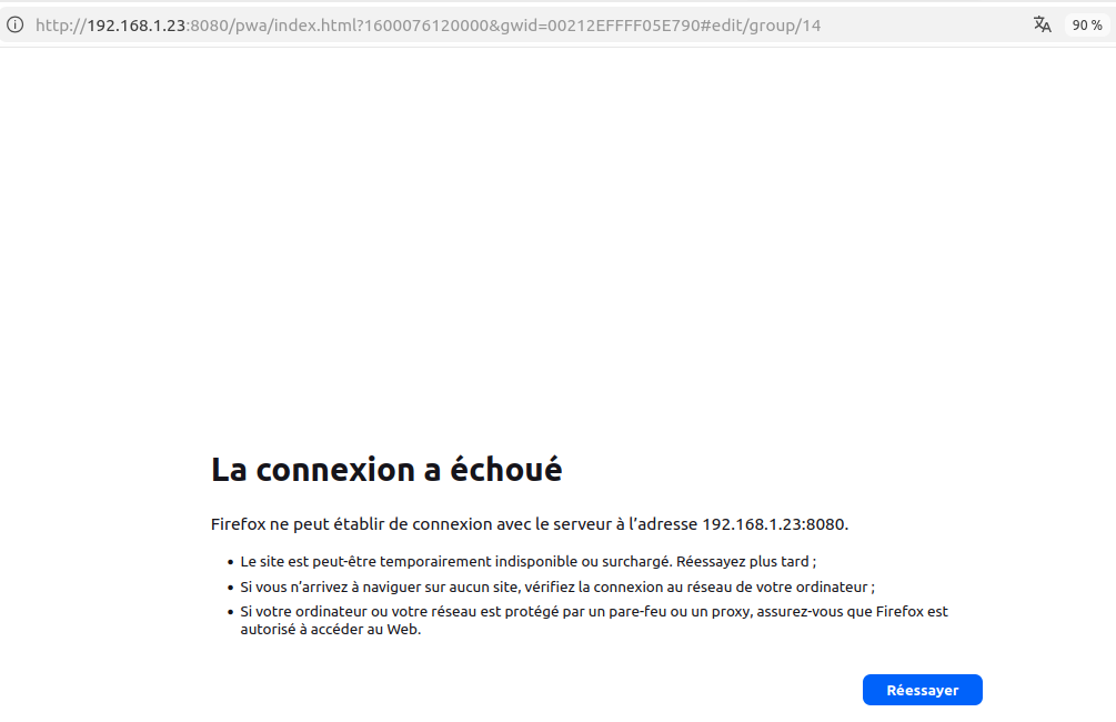

Hum…j’ai tester deux choses : 192.168.1.23:8080 adresse avec laquelle j’accède via mon ubuntu…
et aussi 127.0.0.1:8484…?

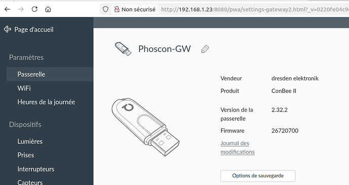

Voici les données de la ConBee via phoscon :

donc tu pourrais essayer
IP : 127.0.0.1 (si local) ou 192.168.1.23
Port : 8484 ou 8080
Le fonctionnement par défaut est d’installer Deconz via la configuration du plugin Deconz
(« Installation Deconz local » : Version : Stable ; Installation : Lancer)
Il semblerait que tu installes Deconz par un autre moyen, sans le préciser (d’où le numéro de port différent),
Ce qui n’est pas forcement le plus simple à configurer pour Jeedom.
En effet les données que tu as fourni plus haut indique une deconz version 2.32.2.
alors que l’installation de deconz via le plugin deconz est actuellement une version 2.31.2.

bien je mettais servi de ce liens pour l’installation ; https://jeedomiser.fr/article/vos-equipements-zigbee-avec-la-cle-conbee-ii-et-jeedom/#mettre-a-jour-le-firmware-avec-jeedom-ssh
donc comme ma clé se trouve sur mon Raspberry j’avais mis : 127.0.0.1:8484…
dans log de deCONZ j’ai : 0158|[2026-01-07 22:00:04] ERROR Erreur sur la fonction cronHourly du plugin : Echec de la requête HTTP : 127.0.0.1:8484/api//config cURL error : Failed to connect to 127.0.0.1 port 8484 after 0 ms: Couldn’t connect to server

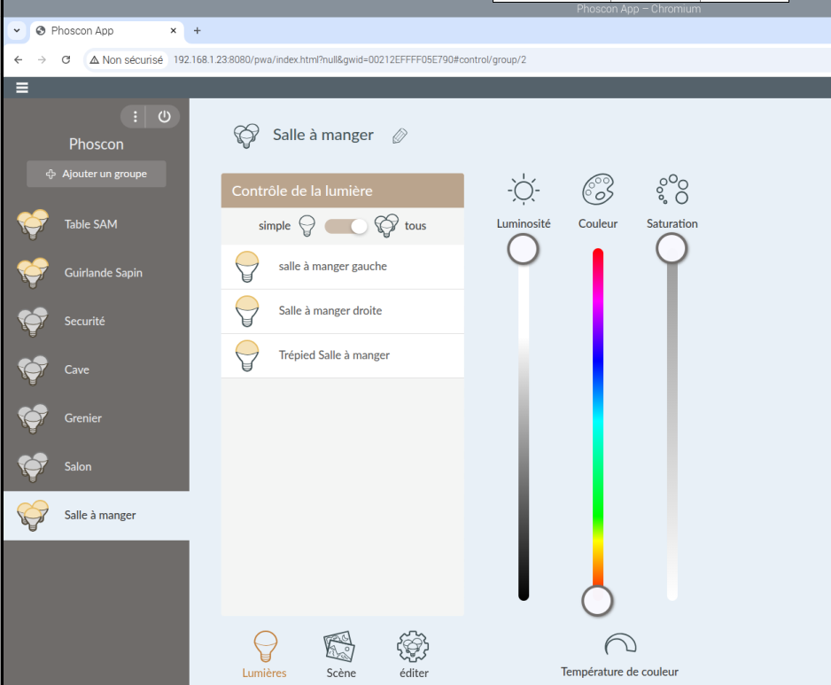

Mais via ssh…j’arrive sur mon raspberry et je me connecte a ma clé…HAaaaaaaaa!!!
voir le chapitre « Restauration de la base de donnée DeCONZ/Phoscon » ici : [Présentation] akenad - #16 par akenad :

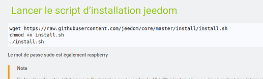

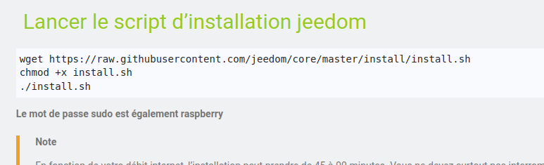

A la suite d’un problème sur mon Msata, j’ai du le remplacer, j’étais en debian 10…J’ai installer debian 12 via IMAGER ( donc pas de sauvegarde)…
Capture d’écran du 2026-01-08 21-27-59
et j’ai ensuite installer jeedom en ligne de commande…
Ensuite j’ai suivi la procédure…
Mais rien à faire…j’ai refait une réinstall de debian plus jeedom (3 fois en tout) au cas, je peux test et inter-agir sur mes equipements via phoscon mais je viens de m’apercevoir qu’il me faut le démarrer deconz via le SSH

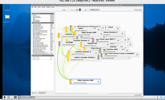

Capture d’écran du 2026-01-08 21-42-01
sinon via mon pc avec ubuntu…
Et une fois Déconz demarré…
pourrais-tu fournir une copie écran configuration plugin deconz ?
Ton accès phoscon Indique deconz 2.32.2 alors que ca devrait etre actuellement 2.31.2 si deconz installé via le plugin deconz.
Le firmware n’est pas à jour.
Si on ne sait pas exactement ce qu’on fait, il n’est pas recommandé d’utiliser l’interface utilisateur graphique de deconz (deCONZ-GUI) simultanément avec le plugin deconz sur une même machine.
Si 2 instances de deCONZ s’exécutent en même temps sur une même machine, une seule peut accéder à un instant donné à la ConBee2.
Voir : Interface graphique état connexion deconz - #30 par Yves19

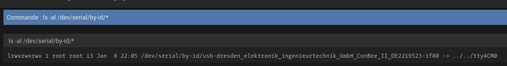

j’ai testé cette commande…mon jeedom voit la clé…
j’ai tenté aussi :
Pour voir si la clé est accessible par l’OS, voir la commande
GCFFlasher_internal -l
Capture d’écran du 2026-01-08 22-43-16
