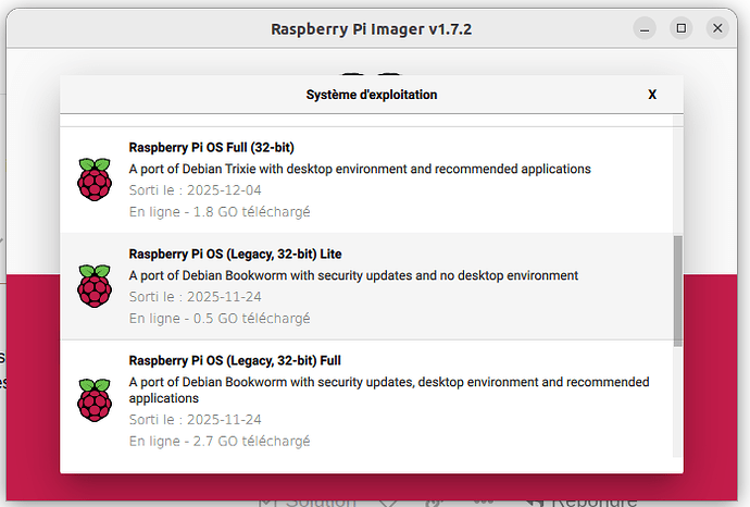

32 bit sir Rapsberry 3 (3+ je suis plus sur).
Pour les autres plateformes privilégier 64 bit.

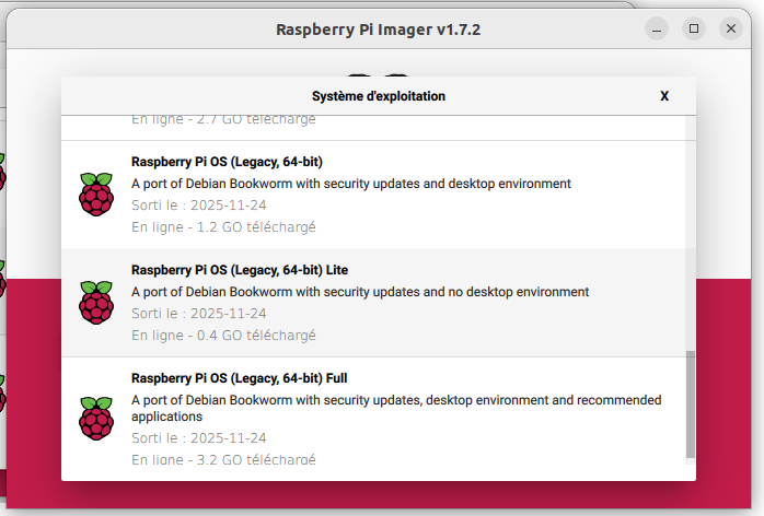

Et bien je vais installer la version 64 Bit…
La version en 64Bit…pour Bookworm (12)…
A moins qu’il faille que j’utilise la version Debian 11…
Pour mémoire plus haut :
Bon…alors même avec Bookworm 12 64 Bit (raspberry pi 3B) et bien j’en suis au même point…

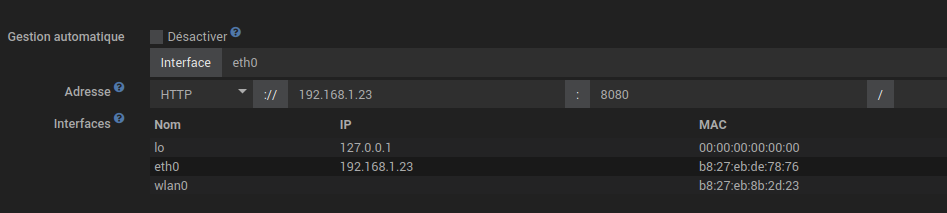

Par contre j’ai une question : est-ce normal ?
Le port est 8080 pour ip 127.0.0.1…?

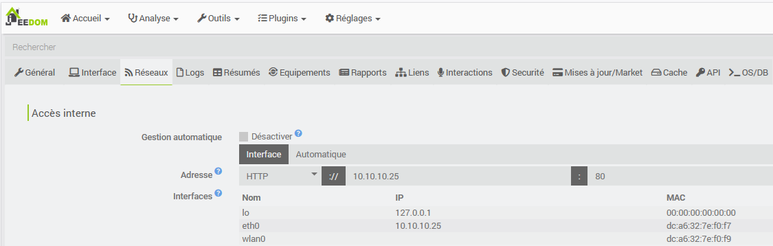

la conf par défaut (pour un jeedom/Apache2 qui n’a pas été bricolé)
dans
Réglages > Système > configuration > Réseaux > Accès interne
c’est 192.168.1.23 / port 80. (et pas 8080).

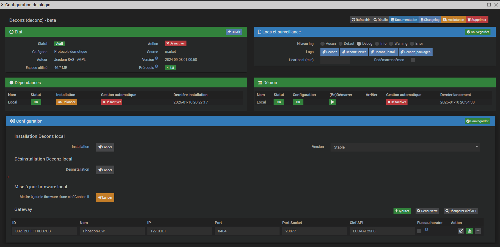

je voulais dire l’ip 127.0.0.1 ce ne devrait pas être 8484 ?

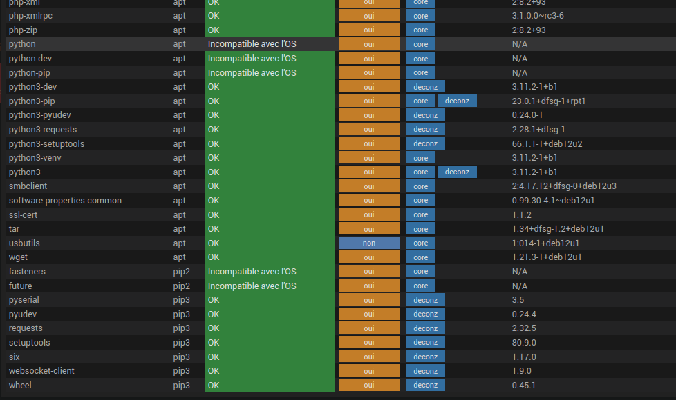

Et par contre Python, n’est pas utile ?
Capture d’écran du 2026-01-10 19-28-13
Capture d’écran du 2026-01-10 19-28-25
127.0.0.1 c’est l’IP local.
la conf par défaut dans le plugin deconz (si elle n’a pas été bricolé) c’est 127.0.0.1 / port 8484.
je ne conseille pas de toucher aux installations OS/Packages

Aprés avoir installer / Demarrer le pluggins Déconz et constater qu’il n’y avait pas de détection de ma ConBee, je me suis tournée vers Debian via RéalVNC, j’ai démarré Déconz (directement) via programmation…Aprés et via mon pc, en tapant http://192.168.1.23:8080/pwa/ ,j’ai rechargé ma sauvegarde et j’ai bien récupéré mes equipements…mais via Jeedom : Rien, pas de détection ConBee…Comment tester (voir forcer) via Jeedom, les ports USB ?

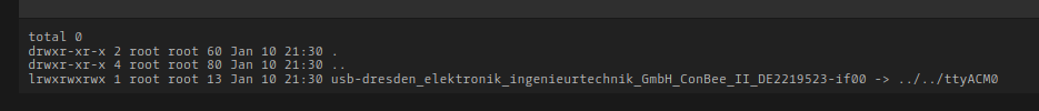

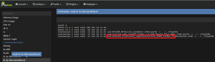

Par défaut le plugin deconz trouve le port de la conbee2 automatiquement si le système la voit :
Réglages > Système > Configuration > OS/DB > Administration système :

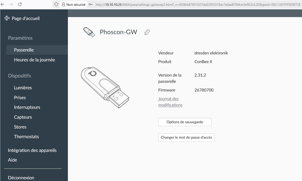

Peut être devrais tu mettre à jour le firmware de ta conbee2. [Présentation] akenad - #16 par akenad

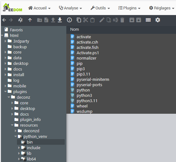

Nota : Après l’installation du plugin deconz les droits sont incorrects (cadenas) sur le dossier python_venv :
Aller dans
Réglages > Système > Configuration > OS/DB > Rétablissement des droits des dossiers et fichiers
Cliquer bouton « Vérifier ».

Bon, jeedom voit bien ma passerelle
et j’ai mis ma ConBee via ce lien:

oui il est conseillé de faire la mise à jour du firmware de la conbee2 manuellement (sans passer par le plugin deconz).
