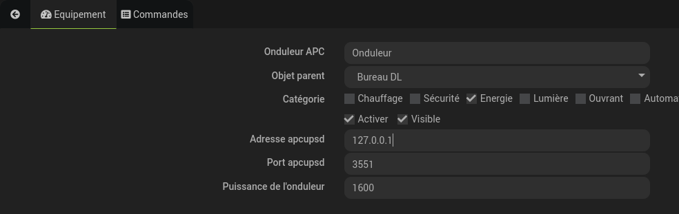

4- paramétrage Jeedom :
Mettre 1200 pour la puissance de l’onduleur.
Maintenant tu devrais obtenir les valeurs :

Il suffit d’installer le plugin et de modifier une ligne pour le port et tu remonte toutes les infos surtout si tu est sur atlas

Oui c’est normal , le plugin a un petit problème depuis bien longtemps et il n’est plus à jour
Il suffit de commenter la ligne sur le port , il y a plein de sujet sur ce point …
