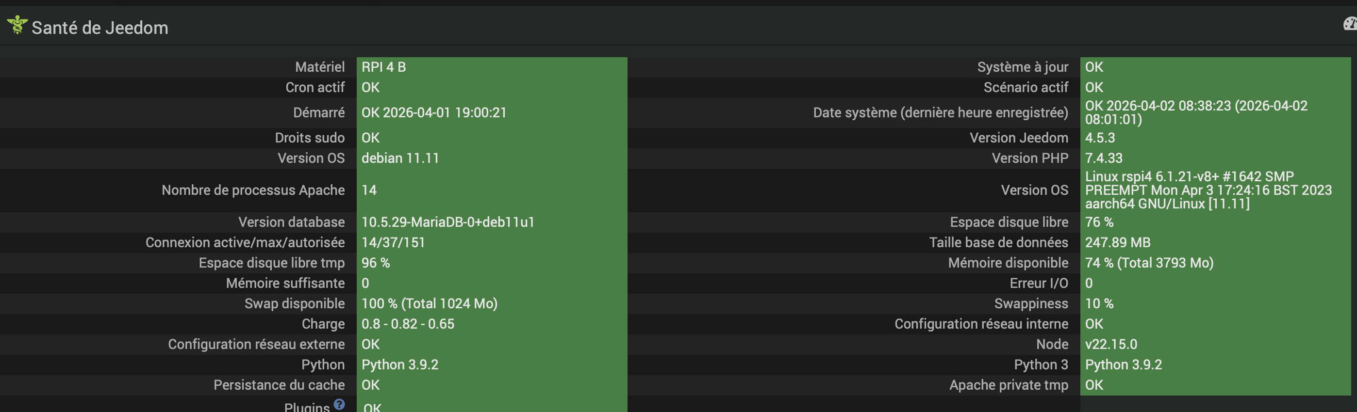

La page santé de votre Jeedom ((c) Tonio) serait un plus pour vous aider.

Voici un screenshot de ma page santé:

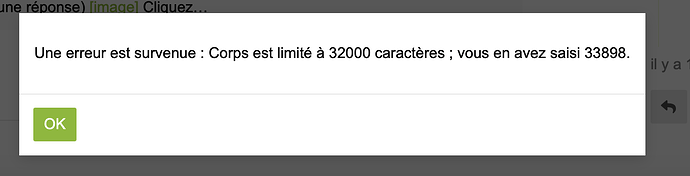

Pour vos logs:
Bonjour Tonio,
Oui c’est bien ce que j’ai fait, sauf que je dépassais la limite de caractères du message. C’est pour cela que j’ai mis un fichier à la place… Je pensais bien faire.
