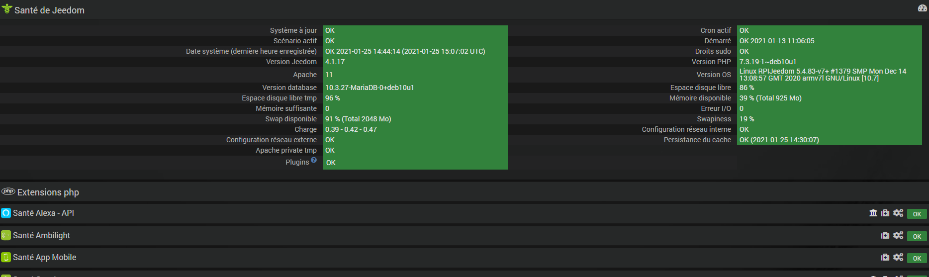

Idée : Une solution mise à disposition des états de « l’objet » santé serait encore plus simple, non ?
Reste à voir ce qui se cache derrière réellement les OK/erreurs / demon secondaires, échange de données, erreurs… La doc n’est pas très loquace (je peut faire un PR si j’ai les billes, pour les autres…)
