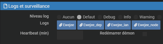

Je n’ai pas trouvé dans la doc ou le forum
Est-ce un redémarrage auto toutes les x min ou une surveillance genre Watchdog ?

Ok je croyais que c’était spécifique à ewejee. J’ai donc cherché dans la doc ewejee.
C’est une nouveauté 4.1 ou je suis passé à coté ?

Si le hertbeat tombe en erreur
Y a-t-il une génération d’un message d’erreur ou juste redémarrage du démon si celui-ci est activé ?
Je parlais du hearbeat pas de l’aide en l’occurence
Moi aussi je parlais du hearbeat, cela existait déjà en v3.3
Il y a génération d’un message dans le centre de messages (icône orange en haut à droite de l’écran)

Toute les 5 mins, Jeedom regarde si au moins un équipement du plugin a communiqué dans les X dernières minutes.
Et c’est cela qu’il se passe: toutes les 5 min, le process de hearbeat démarre et vérifie si pendant les x dernières minutes il y a eu une communication.
et par défaut, si le champ est vide ou si il a la valeur 0 alors le hearbeat est désactivé.
