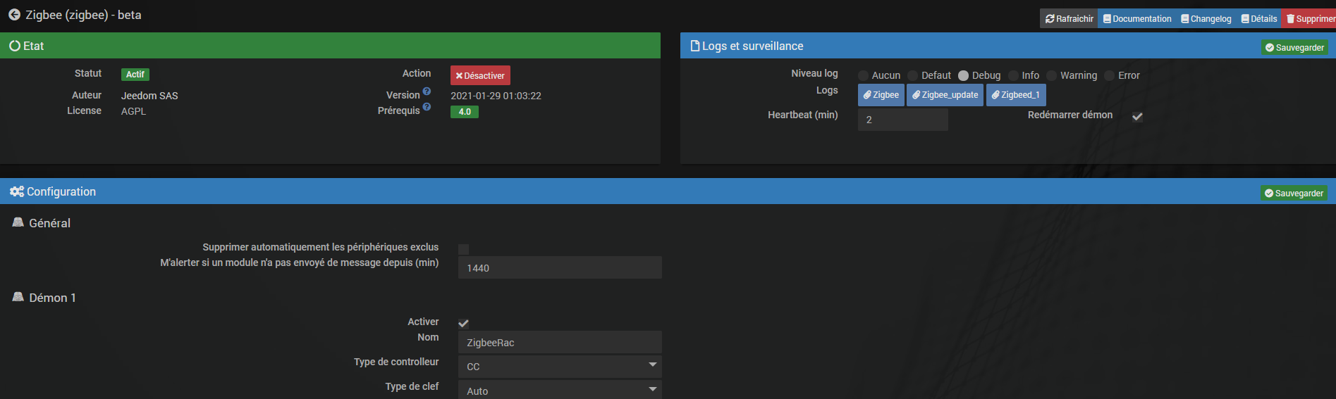

C’est nouveau depuis hier. Yavait pas un update Jeedom hier (mes param heartbeat sont configuré depuis qq jours, cf le sujet )?
@Loic @Mips

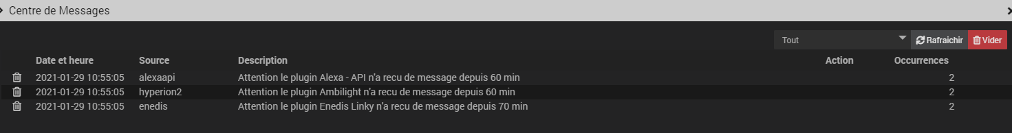

A ce propos, je suis incapable de mettre la main sur le log des updates. Une piste peut-être ?
J’ai trouvé image dans les log mais il semble que seul le dernier soit inclus ! Ya pas un historique complet qq part ?
De plus les plugin sont daté, ça donne une piste mais le core n’a que la version…

Hypoythèse, le Heartbeat fonctionnait (mais sans message) et que le relancement du démon finissait par planter le démon de com après un certain temps ???
@Foulek57
Autre question, pourquoi la dial de conf de ton plgin est-elle si différente entre un appel à partir de la liste des plugins et un appel sur le panneau de conf du plugin à partir du menu (je sais pas si je suis clair là!)?

Pour les message heartbeat (pas spécifiquement ton plugin) les messages sont arrivé d’un coup.
Trop de beta, trop de mise à jour???

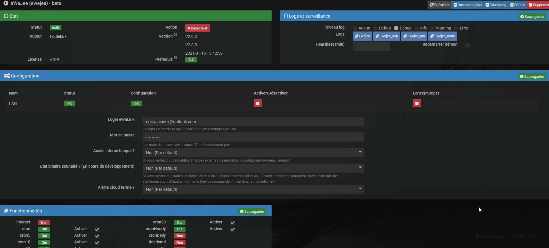

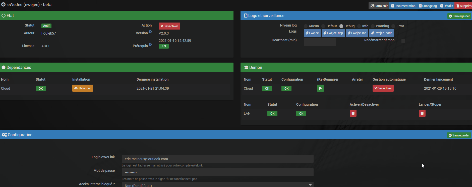

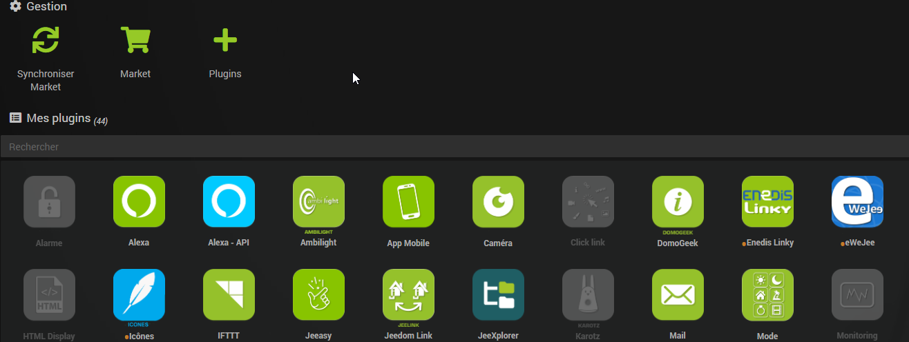

Reboot et voici. Je ne suis donc pas fou. Je te prévient c’est vraiment chelou!!
Si j’ouvre par le menu :
puis clique sur directement sur ewelienk j’ai ceci (normal à priori):
Jusqu’ici tout va bien!
Si j’ouvre encore par le menu :
Je clique sur un autre plugin (peu importe à priori, Telegram, enedis…), je « ferme » image ce plugin puis je clique sur directement ewelink (sans passer par le menu cette fois) j’obtient :
Vu que j’ai tendance à avoir plusieurs onglet de mon browser sur « Jeedom », je ne retournait pas sur le menu et pensait qu’il y avait une différence entre l’appel comme decrit et l’appel par ici :slight_smile: :
Qui donne d’ailleurs tout le temps un dial de config correcte.
L’as-tu ?
@Loïc (cf ci-dessus 1st)

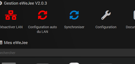

Pb plus général à priori et pas facile à « choper » car il faut « mémoriser » l’écran normal de conf du plugin. En ouvrant fermant, j’arrive à ceci :
Il manque comme un démon :slight_smile: et ce n’est pas du photoshop !! Idem pour les prochaine ouverture

Avec un F5 c’est OK. Ca ressemble plus à un pb de zone « HTML »…

Plus sérieusement, non je ne reproduit pas du tout rien a voir avec le plugin (Le démon que tu vois je le déplace en JS mais vu que la div du démon principal est absente, le JavaScript ne fonctionne pas donc il reste la où je l’ai mis…

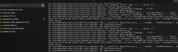

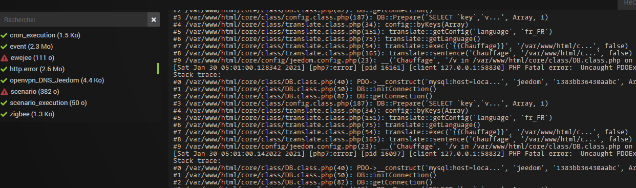

Tout est là (j’ai enlevé les plugins) où il y en a d’autres à ta connaissance?
Au passage, ya bcoup d’erreurs HTML… a regarder de plus près :wink:
