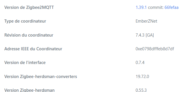

Bon bah Merci ! Je viens de faire la manip, et a priori je n’ai rien perdu
Passage EZSP > Ember sur Dongle-E SONOFF
je surveille un peu pour voir si mon cas se reproduit

Je viens de passer sur Ember, et pour l’instant je croise les doigts, plus de blocage, mais c’est sans doute un peu trop tot pour crier victoire
Je suis a jour coté firmware et logiciels et avec un clé SONOFF Dongle-E

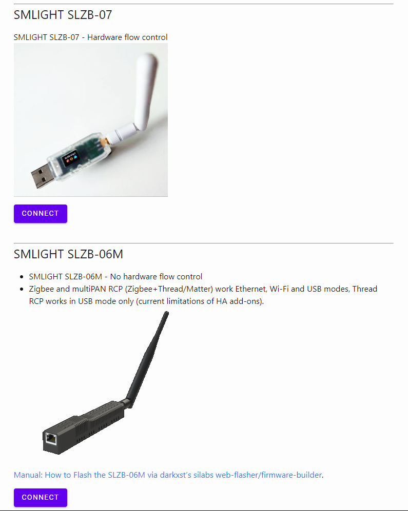

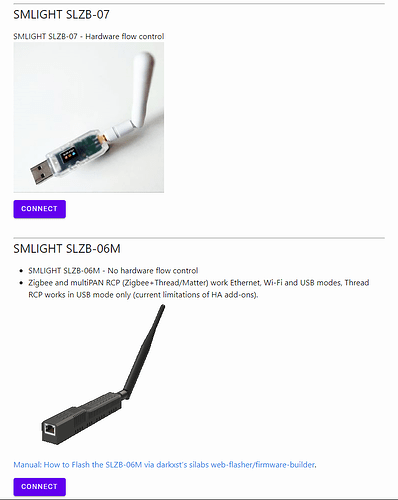

Je peux tenter le coup avec la clé SMLIGHT ?
Je ne sais pas trop, mais regarde ici
Silabs Firmware Flasher | Web based flasher for ZB-GW04 and ZBDongle-E. MultiPAN RCP firmware enables these devices to be used with Silabs Multiprotocol Addon in Home Assistant. Allow Zigbee and Thread to co-exist on the same dongle. Get ahead of the tech an experiment with Matter! (darkxst.github.io)
Si le modele existe, y a peut etre une chance de pouvoir le faire
Il faut ensuite trouver le bon firmware ici
silabs-firmware-builder/firmware_builds at main · darkxst/silabs-firmware-builder · GitHub
a priori dans le repertoire slzb-06m ou slzb-07 si c’est la bonne clé ou équipement
et ensuite il faudra choisir le bon firmare a priori 7.4.3 a 115200 bauds, mais il faudra tout de meme voir s’il y a pas un tuto sur Youtube pour passer ta clé avec le firmware Ember
