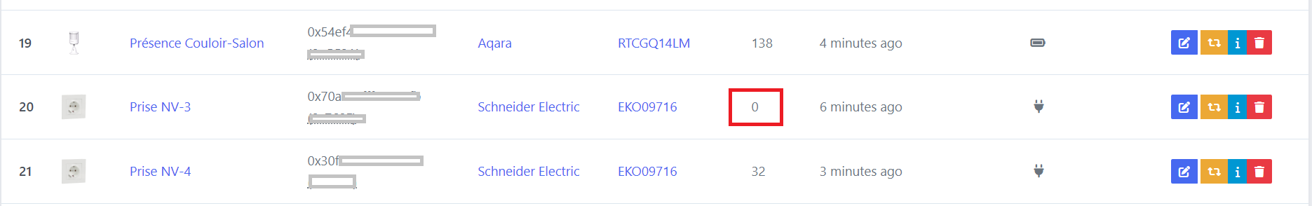

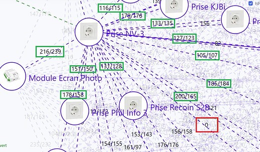

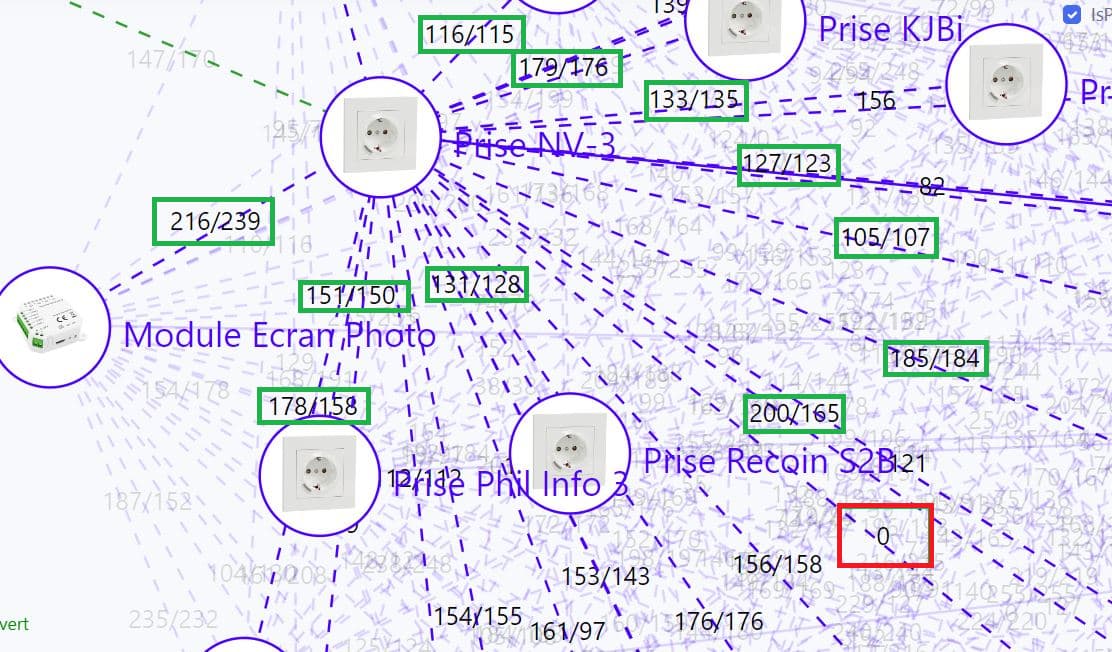

Les lqi sont à titre informatif et donnés uniquement pour la ligne « device » - « controller » mais la table de routage, elle, prend en compte le meilleur chemin.
Que penser d’un lqi à 0 ? (Oui Oui, 0 !) :innocent:
Et pourtant cette prise marche TRES bien et est parfaitement réactive ! :grin:
…parce que le maillage autour est très correct ! :smiley:
Il faut arréter de psychoter avec les lqi, il faut regarder le schéma donné par l’interface Z2M !
