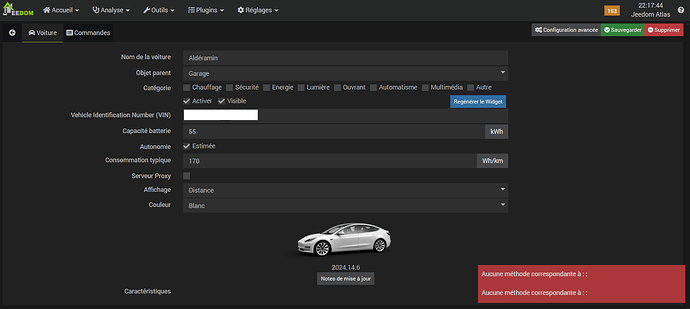

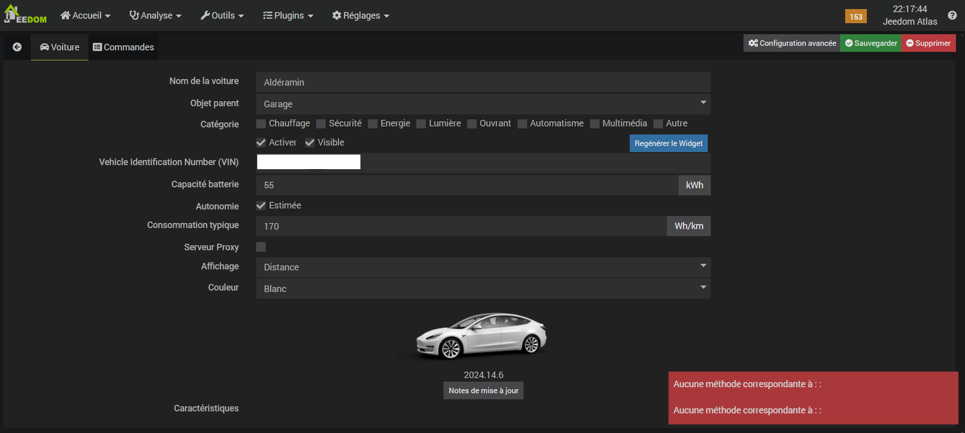

Merci pour ton retour.
Dès que je vais sur mon véhicule, j’ai des messages d’erreurs :
Je viens d’essayer d’activer le proxy (même si je n’ai aucune idée si je devais le faire car je ne sais pas ce que c’est…), j’ai réussi à faire klaxonner ma TM3, et la charge s’est bien lancée. A priori plus de message d’erreur dès que je vais sur mon véhicule…
Donc merci beaucoup pour l’info @monfiston, en espérant que ça tienne…
Et avec la toute dernière version beta du plugin, les scénarios sont inutiles
Même constat pour moi, avec la dernière beta, ça semble tenir, le script n’est pas intervenu dans les dernières 24h.
Pour les commandes de niveau de charge, j’ai du activé le proxy sur ma Y de 2022 alors que je n’en avait pas besoin jusqu’à présent. Mais ça fonctionne. Je n’ai pas renseigné le port du proxy ne sachant pas quoi mettre.
@vercors merci de ne pas nous abandonner malgré toutes les modifications côté Tesla. En tout cas, ça sent bon cette dernière beta.
