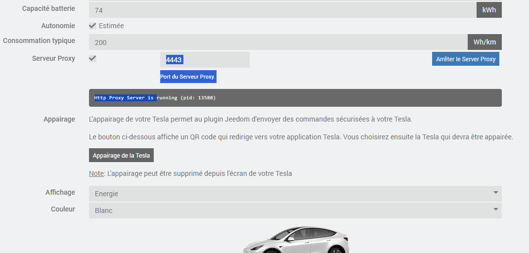

Pour activer le proxy il faut aller sur le plugin Tesla et choisir son véhicule.
Tu obtiens l’écran suivant :
Il faut ensuite activer « Serveur Proxy » a priori sur le port 4443.
Bien vérifier que le serveur est activé : « http Proxy Server is running … »
Ensuite il faut cliquer sur « Appairage de la Tesla ». L’appairage se fait avec ton mobile.

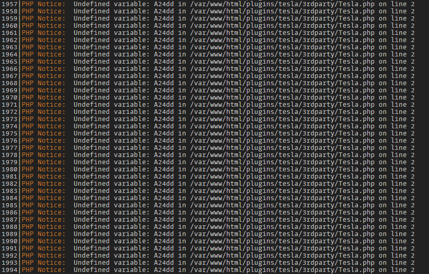

pour info, le plugin marche bien dans mon cas (gestion de la puissance de charge via scénario).
Par contre, dans le log scenario_execution , ce plugin me génère une erreur (je ne sais pas quel est le soucis par contre).
plugin Tesla beta à jour.
Je pense que tu essai d’envoyer une variable inconnue (A24dd) à une commande du plugin. Vérifie ton scénario car le problème vient probablement de là.
