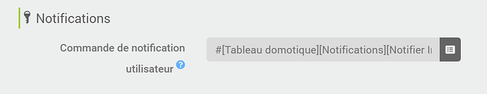

Il m’indique une commande orpheline sauf que on voit que la commande en question existe. Elle est bien attribuée dans mon profil à une commande fonctionnelle et existante:
Et donc … quel est le problème que me remonte Jeedom ? J’ai du mal à comprendre ce dont il m’informe et ce que je dois faire pour corriger le problème.
Bonjour, la capture prise (la seconde) montre que vous utilisez cette commande pour les notifications, mais pas qu’elle existe !..
Et justement, si vous l’utilisez sans quel existe alors… elle est orpheline
Si vous utilisez l’outil « Recherche », ça donne quoi ?

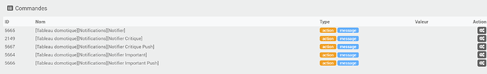

Dans « Tableau domotique » à quel équipement fait référence « Notification » ?
Dans cet équipement, y a-t-il la commande « Notifier important push » ? A quoi ressemble tel ? Quel ID ? Quel plugin ?

La commande existe. C’est d’ailleurs même pas un problème de plugin à proprement parler, je lui ai branché des plugins officiels, ici Notification Manager, ou d’autres comme Jeedom Connect, ou une commande bien plus classique, et elle reste indiquée comme orpheline.
Le champs pour la sélectionner oriente vers une commande existante, les commandes testées sont toujours fonctionnelles, donc la commande en soit n’est pas directement la cause.
