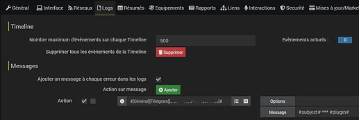

Réglage → System → Configuration → Logs : Messages

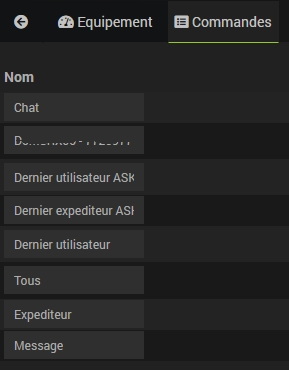

Dans l’ancien équipement existant du plugin Telegram (telegram), une nouvelle commande (« utilisateur ») est apparue.

J’ai déclaré cette nouvelle commande (« utilisateur ») dans la configuration Jeedom pour recevoir les messages dans le nouveau bot Télégram

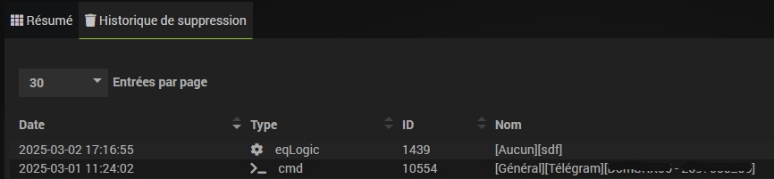

Et n’utilisant plus l’ancienne commande (du bot perdu) par ailleurs, je l’ai supprimée de l’équipement plugin Telegram (A la suppression je n’ai pas souvenir d’un message d’alerte Jeedom avec rappel les utilisations de cette commande)

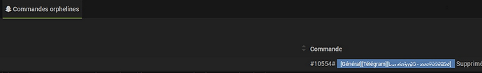

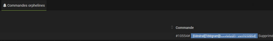

Maintenant j’ai une commande orpheline et impossible de trouver où elle est utilisée

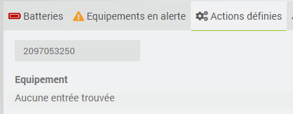

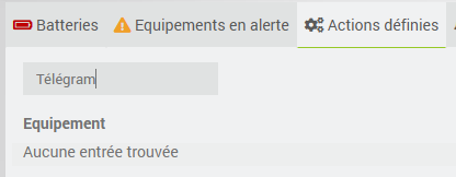

L’outil recherche ne donne rien
  • sur l’équipement existant (il manque visiblement le scan de la configuration Jeedom)
  • sur la nouvelle commande Télégram (l’ancienne n’étant pas visible : normal)
  • sur le plugin Télégram (preuve que la configuration Jeedom n’est pas scrutée par l’outil Recherche)
  • ni sur l’ID ou ni sur le texte

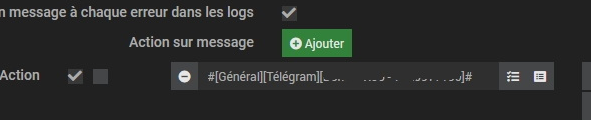

Etes-vous certain de ne pas avoir laissé l’ancienne « devant » dans cette config?
le champ est p-e trop petit pour l’afficher en entier mais déplacez le curseur vers la gauche pour vérifier
car dans vos commandes orphelines on voit les deux:
Notez que pour moi il y a un bug dans cet écran que je n’ai personnellement jamais pris le temps de chercher mais il va rester des lignes dans le tableau des commandes orphelines tant qu’une commande action est configurée sur l’utilisateur.
Par contre on doit y voire la commande en « texte » (comme sur votre capture) mais on ne doit pas y voir un id: #10554# <= ca c’est votre commande orpheline

J’avais réduit la largeur, mais pas de commande « cachée »

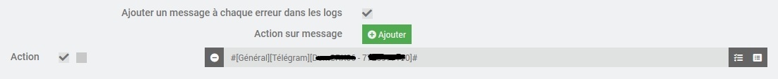

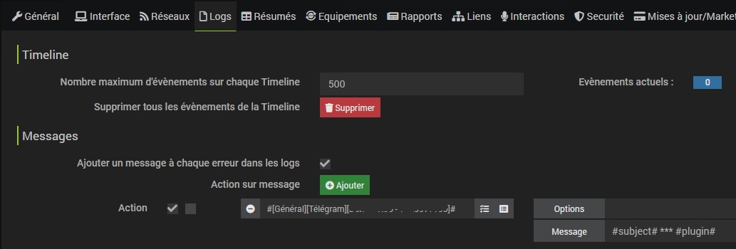

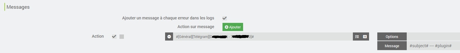

Sur la base d’un bug potentiel, J’ai supprimé la commande dans Réglage → System → Configuration → Logs : Messages puis enregistré et redémarré
rien à faire l’ancienne commande orpheline reste coincée quelque part :crazy_face:
Création de la commande à nouveau dans Réglage → System → Configuration → Logs : Messages avec le nouvel « utilisateur »
et toujours la commande orpheline…
Dans la synthèse des « Actions définies » rien sur l’équipement ni sur cette commande

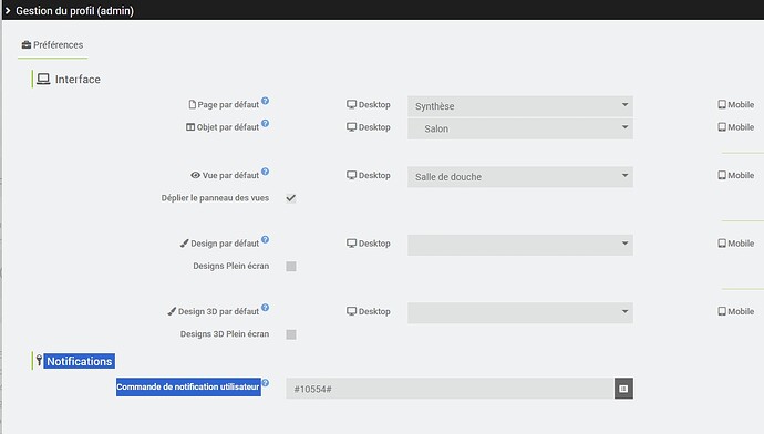

J’ai fini par tomber par hazard sur mon problème dans
Réglages / Système / Utilisateur
Dans la Gestion du profil (admin) j’ai trouvé la commande Télégram supprimée
Donc j’ai la commande Télégram à 2 endroits
  • Réglages / Système / Configuration / Logs / Messages
  • Réglages / Système / Utilisateur / Gestion du profil admin
