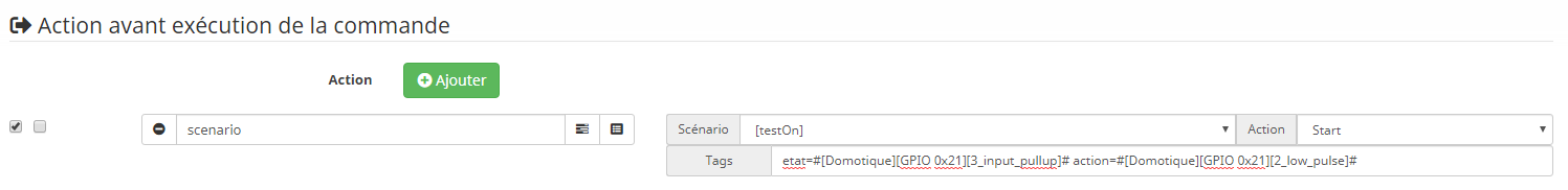

J’ai essayé d’utiliser un scénario en passant des tags :
Sur mes commandes ON j’ai ajouté une pré-action

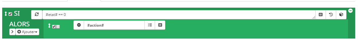

Et mon scénario « testOn » ressemble à ça (complètement générique pour toutes les commandes ON)
Le problème est que mon tag #action # n’est pas reconnu car pas interprété, j’y était presque
