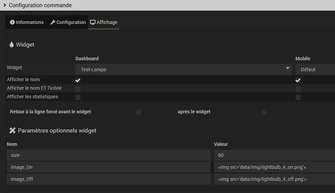

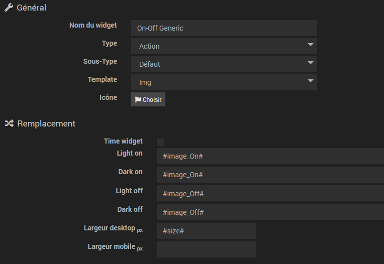

Et puisqu’on y est… je préconise plutôt d’utiliser la structure suivante pour ton widget :
Le Widget :
La configuration d’affichage d’une des deux commandes d’action :
Pourquoi ? Parce que ça ne fait créer qu’un seul widget qui peut du coup utiliser une infinité d’images et de tailles pourvu qu’on les ait ajoutées au bon endroit. Il suffit juste de personnaliser les commandes avec des paramètres optionnels qui contiennent le bon nom de fichier.
Techniquement ça ne fait plus utiliser qu’un seul et unique widget pour toutes les commandes binaires.

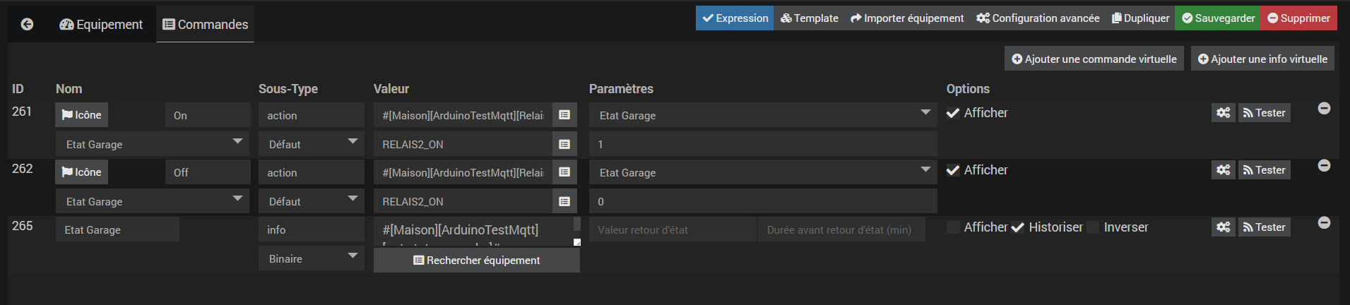

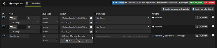

je souhaite piloter mon portail et garage. J’ai une télécommande relié à une carte arduino qui est connecté au jeedom en MQTT.
Je pilote un relais pour l’ouverture/fermeture (#[Maison][ArduinoTestMqtt][Relais_OFF]#), et j’ai un capteur sur la porte pour savoir si la porte est ouverte ou fermé (#[Maison][ArduinoTestMqtt][out:status_gauche]#)
ma config :
quel est le problème ?
