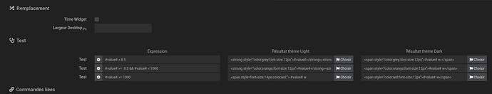

Pour un maximum de lisibilité, je colorise les valeurs temps réelles > 2w.
Outil widget :
Résultat :
J’aimerais que la couleur du titre (première colonne à gauche) soit synchro avec la valeur instantanée :
conso < 2w : titre en gris
conso > 2w : titre en orange
conso > 1000w : titre en rouge
Cela me parait compliqué; savez-vous si c’est possible à réaliser ?

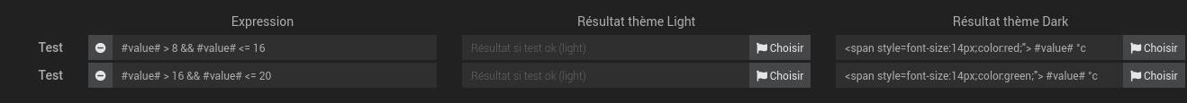

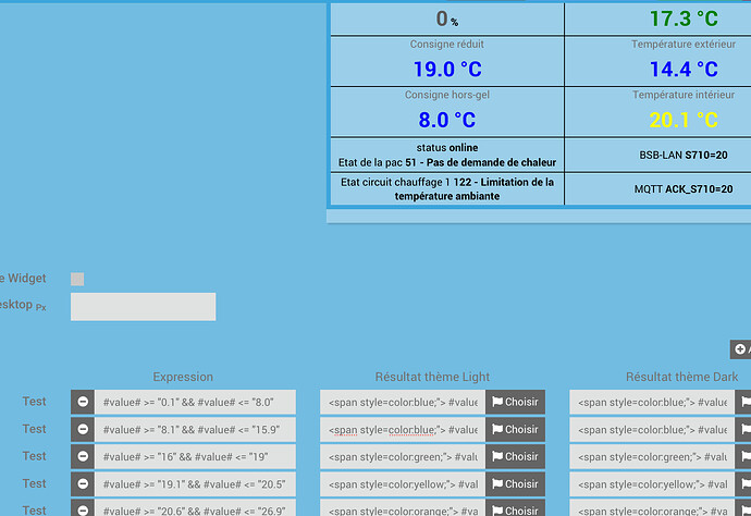

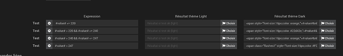

Créer un widget
Expression : #value # >= « 8.1 » && #value # <= « 15.9 »
Résultat. ‘ <span style=color:blue;"> #value # °C ‘
Plus d info
Je cherche à modifier la couleur de l’affichage d’une info de type autre en fonction du résultat (True ou False) d’une expression.
Par exemple mon info #[Maison][test][info1]# s’affiche en vert si #[Maison][test][info1]# == #[Maison][test][info2]# sinon elle s’affiche en rouge.

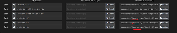

Bonjour ,
tu peux aller encore + loin dans ton widget en rajoutant du css personnalisé
.flashes1 {
animation-duration: 3s;
animation-name: flash;
animation-iteration-count: infinite;
transition: none;
@keyframes flash {
0% { opacity:1; }
50% {opacity:0; }
100% { opacity:1; }
Par exemple changement de couleur sur dépassement de valeur + clignotant de valeur
changer la taille de la police …

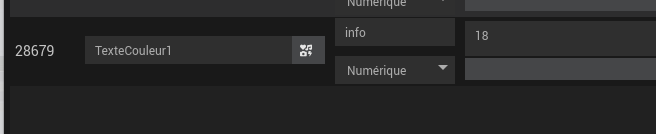

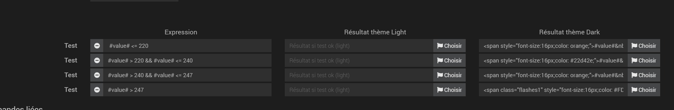

Je viens de tester, c’est fonctionnel pour colorer #value # :

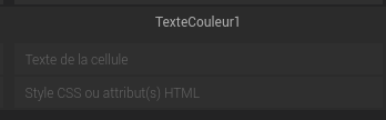

Par contre, je voudrais aussi colorer le nom de l’équipement → TexteCouleur1 :
Je suppose qu’il faut insérer du css conditionnel ici, mais je n’ai pas trouvé comment faire :

J’ai creer plusieurs valeur de clignotement dans le custom personnel :
plus la valeur s’approche d’une valeur maxi critique et plus le clignotement est rapide … on s’amuse comme on peux

J’ai testé des clignotements rapides jusque 0.3s, très bien pour les alertes.
Très satisfait du résultat, ma boite à outils s’agrandit à vue d’œil
Encore merci pour le partage !
Je me permets de remonter le post car je n’ai pas encore trouvé de solution :
dvb:

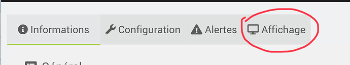

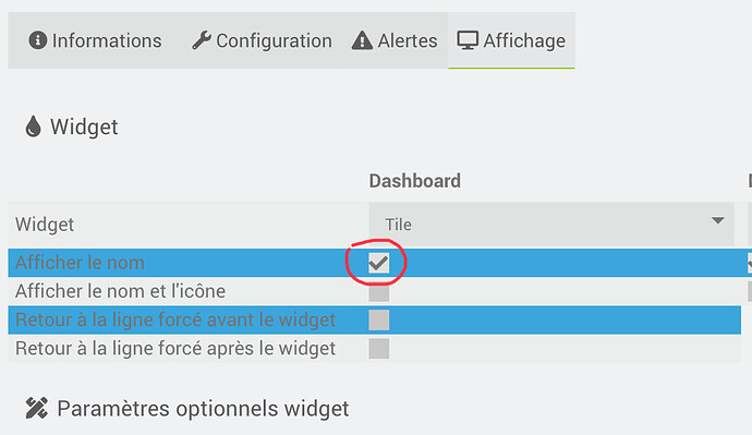

Essaie :Sur la commande valeur _ engrenage : configuration commande _ affichage ,cocher affichage du nom
Désolé tu m’as perdu …
Possible d’avoir un screnshot stp ?

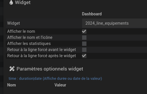

Cela ne fonctionne pas
Je résume ce que j’ai fait :
Outil widget :
Commande à coloriser :
Résultat :
« value » en couleur, mais le titre de la commande reste en gris.
Normal le widget porte sur la valeur pas sur le nom de la commande.
Ne pas faire afficher le nom de la commande et mettre en dur dans un affichage de type tableau, le libellé que tu veux donner. À ce moment là tu peux mettre du css sur ce texte.

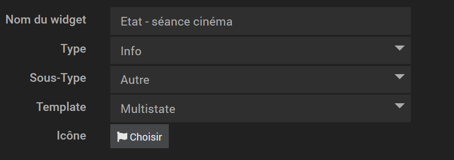

Si tu veux que le texte change de couleur alors, il faut faire autrement
créer une info « texte de la commande)
Créer un widget qui changera la couleur du texte.
C’est exactement ça → Merci de m’avoir mis sur la voie.
Par contre je coince ici :
Car je dois coloriser une commande A (autre) à partir d’une commande B (numérique) :

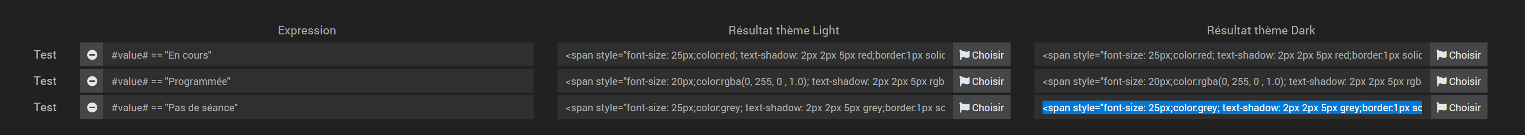

Configuration avancée de ton équipement,disposition,tableau, créer une ligne 1 colonne et colle ce genre de truc dans la ligne style de case css —> background-color:rgba(105, 200, 100); color : black; font-family: arial;
Après Dans l engrenage configuration de ton équipement , alerte warning ex (#value# > 150) orange
alerte danger ex (#value# > 180) rouge
Par exemple pour réaliser
<span style="font-size: 25px;color:grey; text-shadow: 2px 2px 5px grey;border:1px solid;border-radius:5px;padding:7px; box-shadow: 2px 2px 5px grey;">Fermée</span>
A mettre là :
Donc en fonction de la valeur de ma commande, j’envoie le texte que je veux
OK c’est très clair. (Au passage je garde l’idée de l’encadrement, top !)
