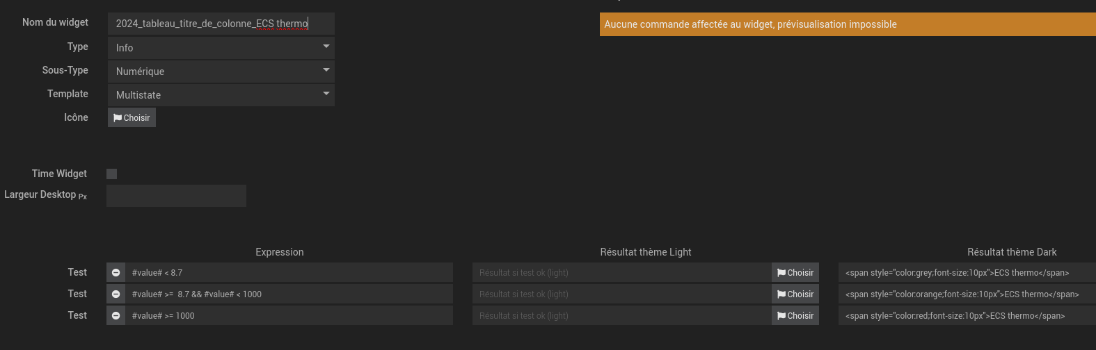

Coloriser l'intitulé d'une commande en fonction de sa valeur
Voici ce que j’ai actuellement dans la balise résultat :
<span style="font-size: 12px;color:grey; text-shadow: 2px 2px 5px grey;border:1px solid;border-radius:5px;padding:7px; box-shadow: 2px 2px 5px grey;">Fermé</span>
Help → Je n’arrive pas à déterminer la syntaxe …

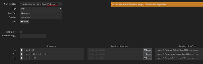

Citation span style=« font-size: 12px;color:grey; text-shadow: 2px 2px 5px grey;border:1px solid;border-radius:5px;padding:7px; box-shadow: 2px 2px 5px grey; »>ECS THERMO #value#</span
Remettre < …. > avant et après span
Moi j ai cela associé à une image (img class=‹ img-responsive › src=‹ data/img/temperature_Template.png ›> (div style="color:rgba(255, 75, 0)!important; margin :-65px 0 0 0!important ; transform: scale(0.7)!important; text-align: center!important; "> #value# </div)
Merci à tous pour votre aide → c’est fonctionnel !
Je vais enfin pouvoir avoir des titres de colonnes dynamiques !
Ton problème m a permis d avoir des idées également,
Du coup obligé de faire une colonne ? Sinon obligé de faire un nouveau widget en supprimant juste value. 1er widget [ ECS THERMO]. 2ème widget [ #value#] en laissant les meme expression et créer deux info virtuel identique avec chacun son propre widget

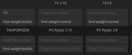

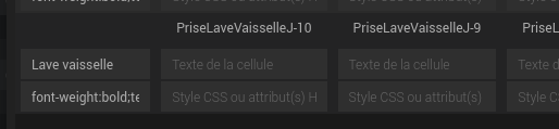

Dans mon tableau initial, la première colonne ne comportait pas de commande, juste un texte gris (le nom de la prise à surveiller). Donc ça :
Maintenant que je peux faire de l’affichage dynamique coloré :

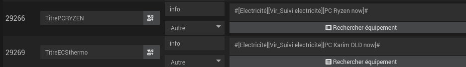

  • je créé une commande « titre coloré » par prise
  • j’y applique ce type de widget « couleur titre » dédié
  • je positionne cette commande sur la première colonne du tableau (et j’efface le texte gris initial)
    Ici : TV non encore modifié = texte initial et PC Ryzen → fait
Maintenant, le titre de la prise (1ère colonne) change de couleur en même temps que la consommation temps réelle dans la dernière colonne.
