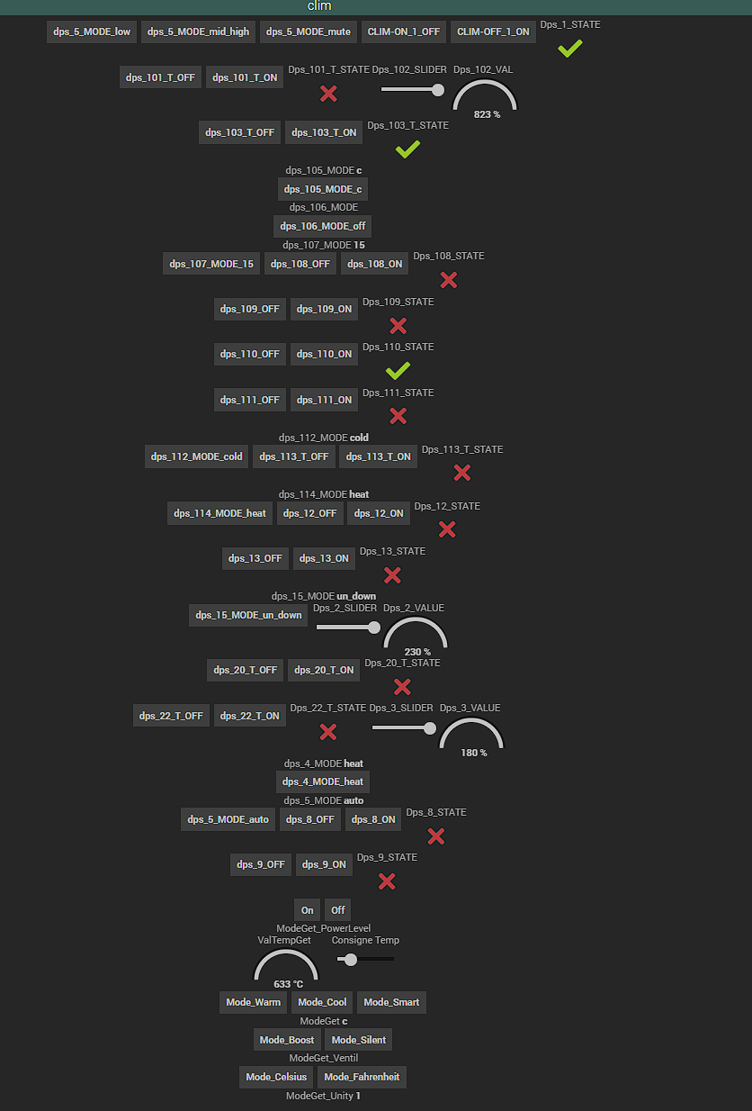

Oui j’ai vu. Cependant je n’étais pas sur pour les DPS. Est ce que je peux extrapoler en disant que les n° correspondent aux n° de commandes, comme par exemple Heat_12_GET, le DPS c’est 12 ?
oups, pardon, j’avais encore une fois rien compris sur les dps …
il semble que tu puisses extrapoler

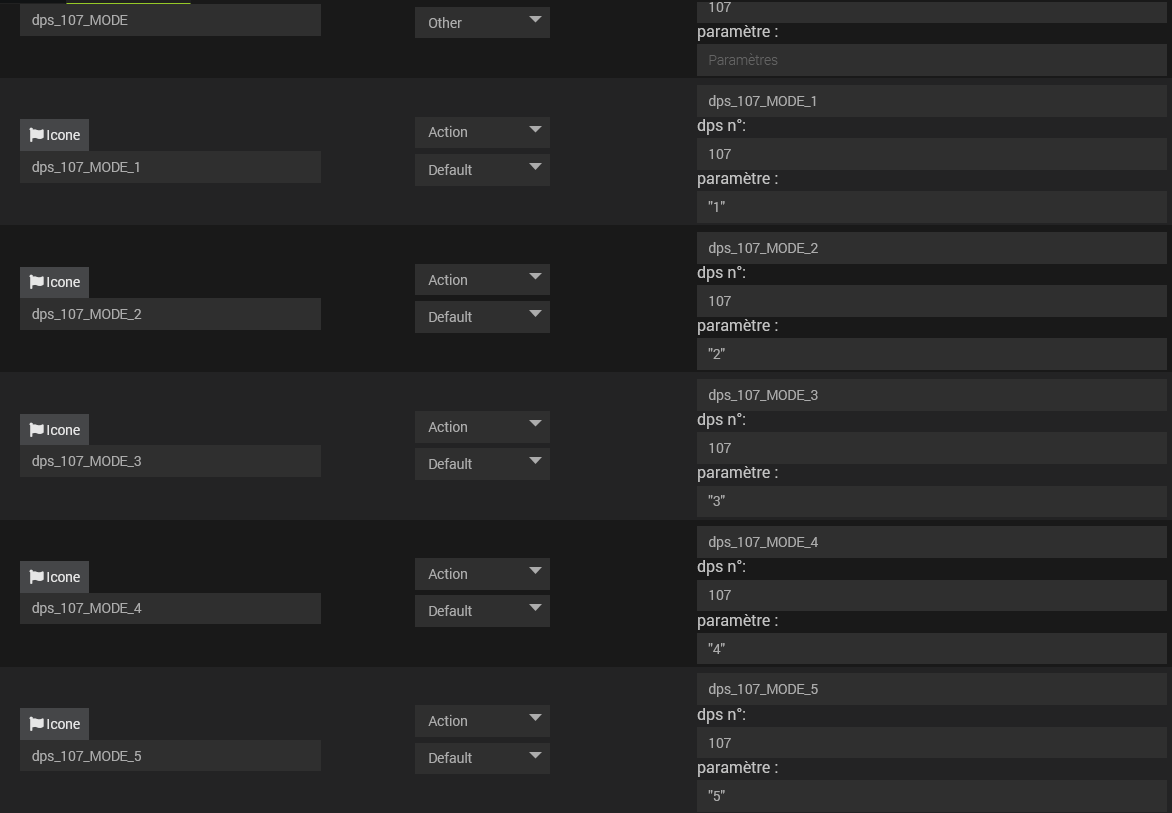

Je suis passé en mode apprentissage et j’ai récupéré un tas de dps qui ne sont pas dans le cloud.
Ce que j’ai repéré :
dps 15 : permet d’agir sur le volet up_down avec une faute d’ailleurs
dps : 107 est lié à dps 15
Pour le reste je ne sais pas. Attention de ne pas bricker votre clim
c’est vrai qu’on n’a pas accès au volet up&down.

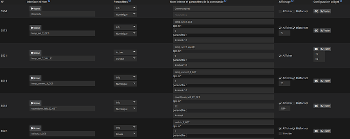

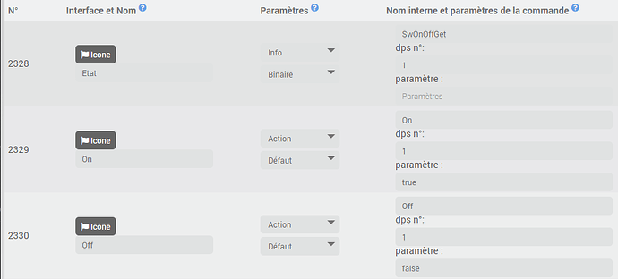

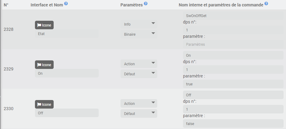

là où j’ai peur c’est comment rajouter la ligne dans wifilight a la suite de celle que j’ai présenté ci dessus ?
il y a des boutons qui le font
donc je crée les 2 boutons + info, je modifie le dps et en avant Guingamp ? c’est aussi simple que ca ?
tu as essayé le balayage ?
et la valeur
pas compris :
il faut modifier le nom, le dps et, oui, la valeur « false », « true » pour les actions et rien pour l’info, la ligne au dessus de « dps n° » se mettra a jour toute seule j’imagine

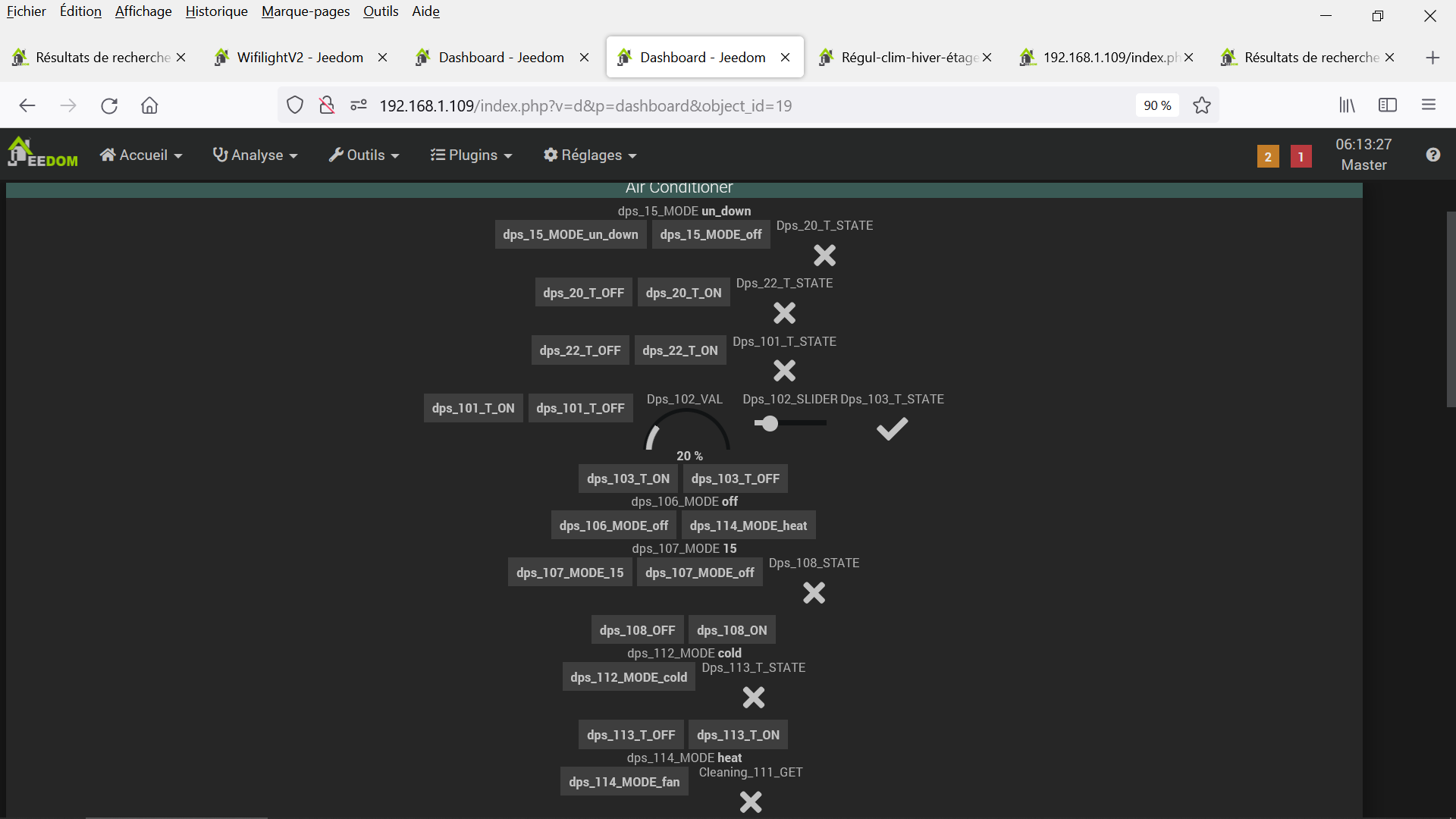

as tu déjà essayé de la faire balayer en envoyant l’ordre de cette façon, par jeedom ?
oui mais c’est pas très intéressant de ce que j’ai compris, quand on fait off, le volet s’arrête là où il est et on ne sait pas où
c’est l’idée que je me suis fait avec le peu d’essais de la télécommande.
ce qui m’intéresse, c’est d’être sûr que ma femme n’a pas arrêté le balayage en nettoyant la télécommande par exemple
