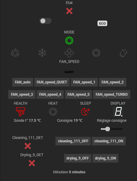

Je suis occupé à reconfigurer entièrement mes clims AIRTON en vue de les réintégrer dans mon Jeedom principal.
J’ai vu qu’il y avait des commandes non remontées (par ex: dps_107…). Serait-ce possible de publier une liste complète des dps de ces climatisations pour que je complète mes équipements?
J’ai essayé en passant en mode apprentissage et en jouant sur toutes les commandes de la télécommande ainsi que sur l’application Smart Life mais rien n’est remonté en plus.
Voici les informations que j’ai (temp_unit_convert & configGet/stateGet n’étant pas activés volontairement):
Merci d’avance pour votre retour.
Stephan
PS: A quoi servent le dps 9 (Drying) et le dps 111 (Cleaning) ?
