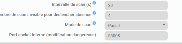

A priori je pense qu’il me faut configurer l’antenne de la sena
mais que dois entrer comme données ici:
il me semble devoir indiquer l’ip de mon jeedom , le port 22 mais deja ici est ce ok?
mais dans utilisateur et mdp ??
merci par avance et bonne soirée
La clé sena est connectée sur la box où tourne jeedom ou sur un autre système?
L’écran que tu montres est fait pour configurer une antenne deportée, donc sur un autre système que la box où tourne jeedom.
Il faut aller dans l’écran de configuration du plugin et la clé devrait apparaître dans le champ port clé Bluetooth.
