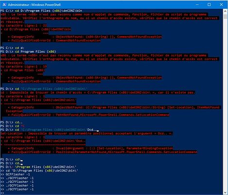

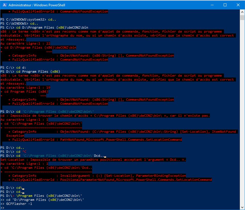

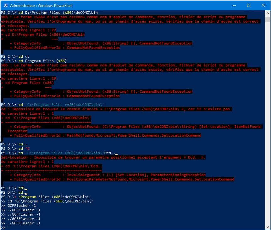

Peux tu vérifier la copie d’écran
Il a commencé sur le C puis passé sur le D avec des ’
je l’ai débranché, puis rebranché sur les 2 ports USB que j’ai en ma possession
une copie écran de ton power shell une fois que tu as copié la commande puis collé (avec la souris pas avec le clavier)
