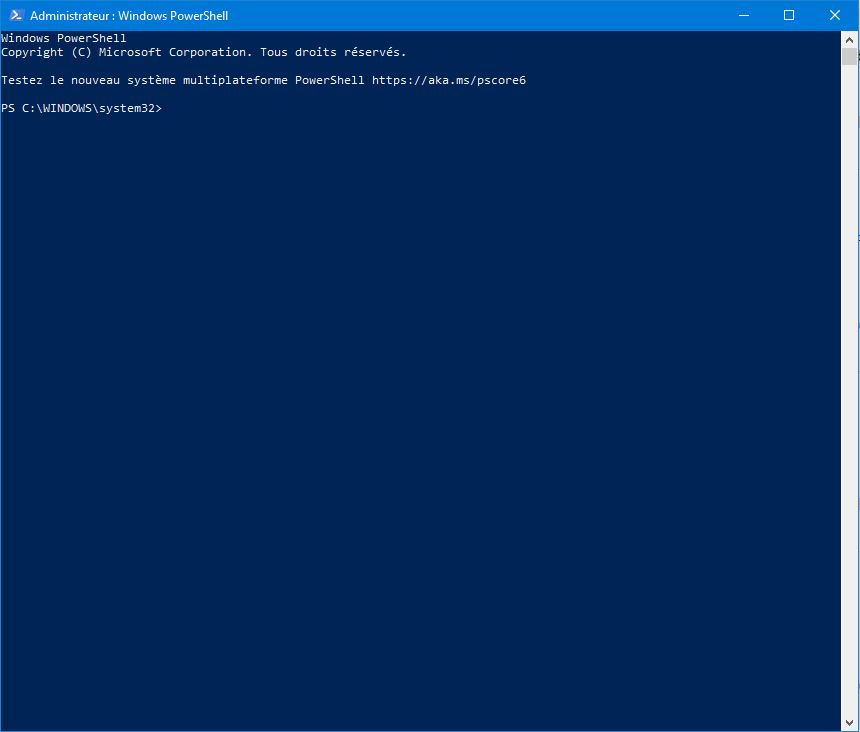

c’est fait, je suis en Admin…Après?
un petit screen shot de la fenêtre Powershell ?
Super.
Donc maintenant naviguer jusque dans le dossier bin

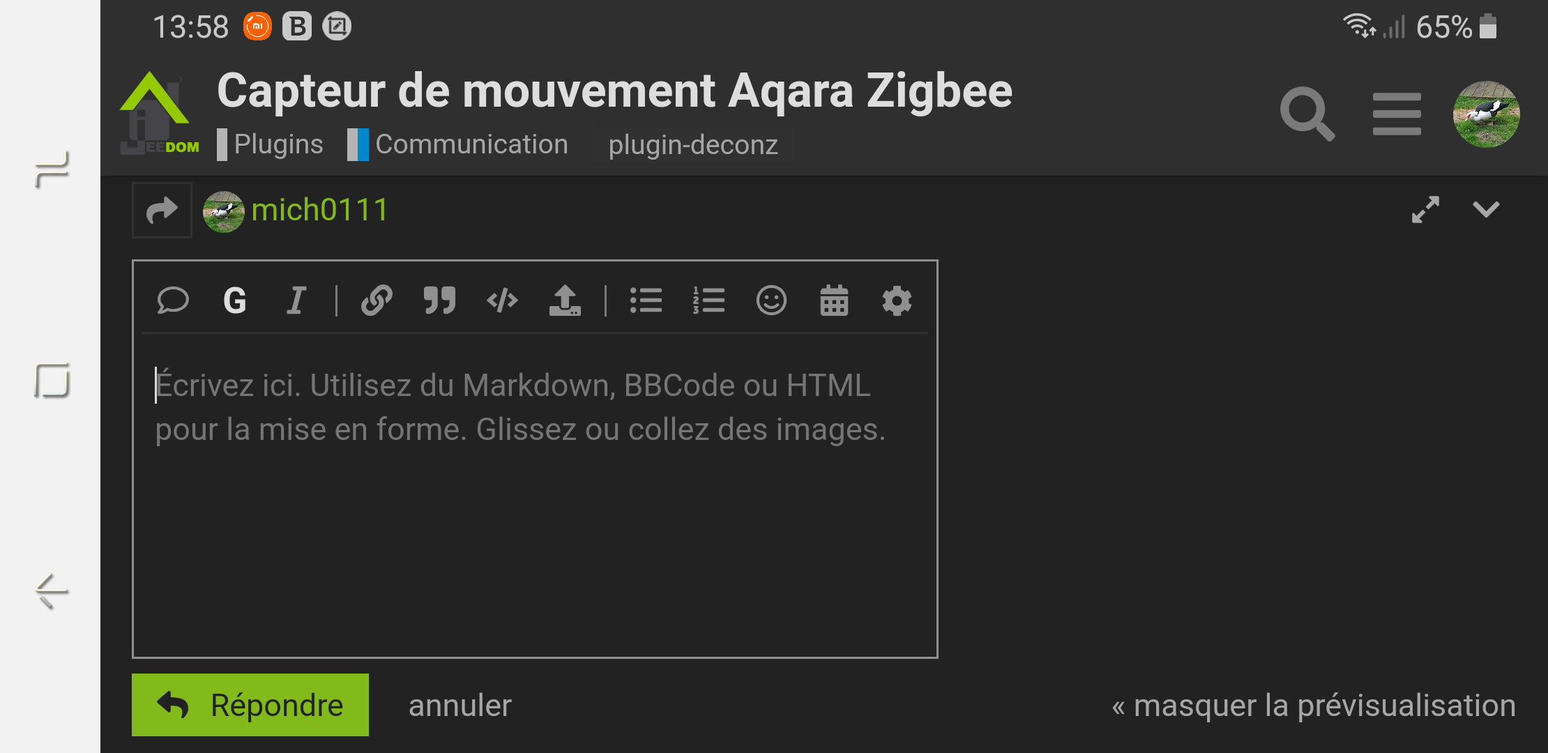

cd 'C:\Program Files (x86)\deCONZ\bin\'
cochonnerie d’éditeur du forum les ’ sont remplacés par des ’
Et !e bouton </> il sert à quoi alors !!
sur smartphone !
Je suis sur smartphone
J’avais un caractère caché :scream:
