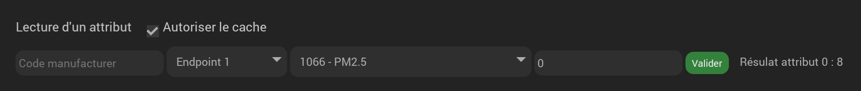

Puis créer la commande mp2.5,

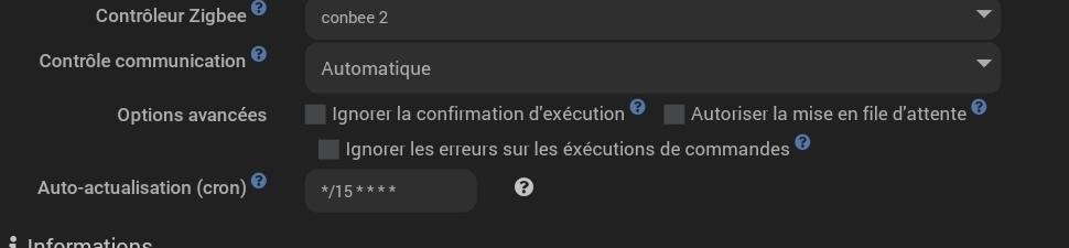

lecture de l’attribut puis renseigner le cron comme indiqué ci-dessous
Citation créer une commande 1::1066::0 pour le MP2.5
Et en faisant une lecture de l’attribut dans la configuration du module, j’arrive à avoir un chiffre, par contre, il ne s’actualise pas. En modifiant le cron de l’équipement toutes les 5 minutes, le MP2.5 s’actualise.

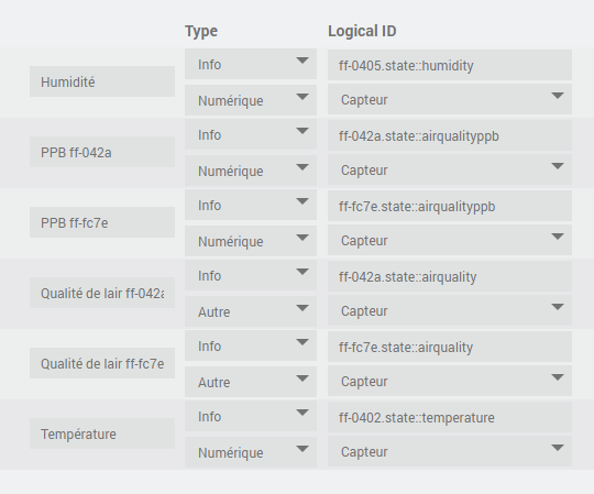

Par contre, fausse joie sur mon inclusion hier… la manip a fonctionné mais je n’ai eu aucune communication avec le module depuis
du coup je ne sais pas pour le tvoc. J’ai ca qui a été crée :
arf, bien vu… effectivement sous jeedom j’ai :
et sous deconz j’ai 2.21.01… Qui du coup prend en charge le module :
bon, donc il me reste à trouver comment injecter une beta sur la clef, ca j’ai pas encore trouvé! Si qqn sait, je suis preneur ^^

J’ai pas encore customisé le module mais voilà ce que ca donne sans retouche :
